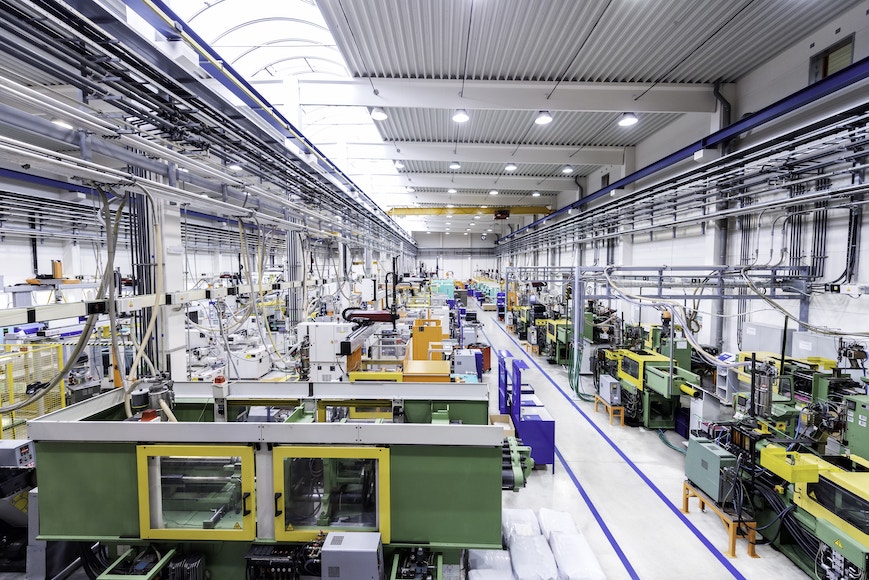

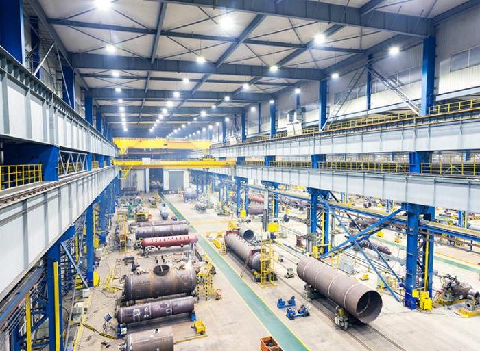

Освещение цеха промышленного предприятия

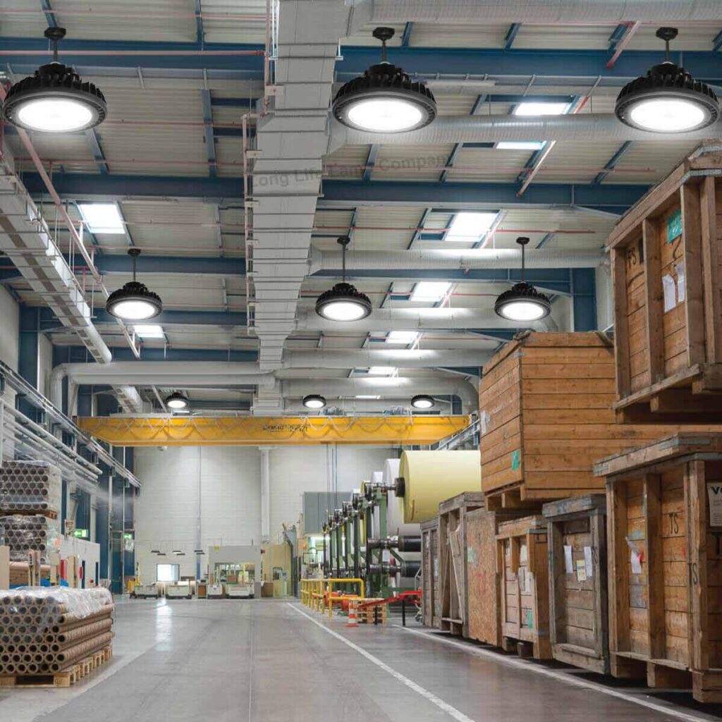

Промышленное освещение

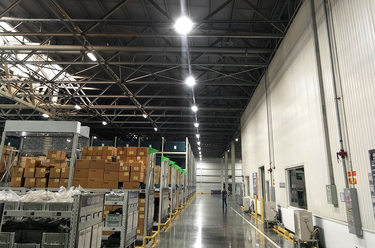

Промышленные светильники

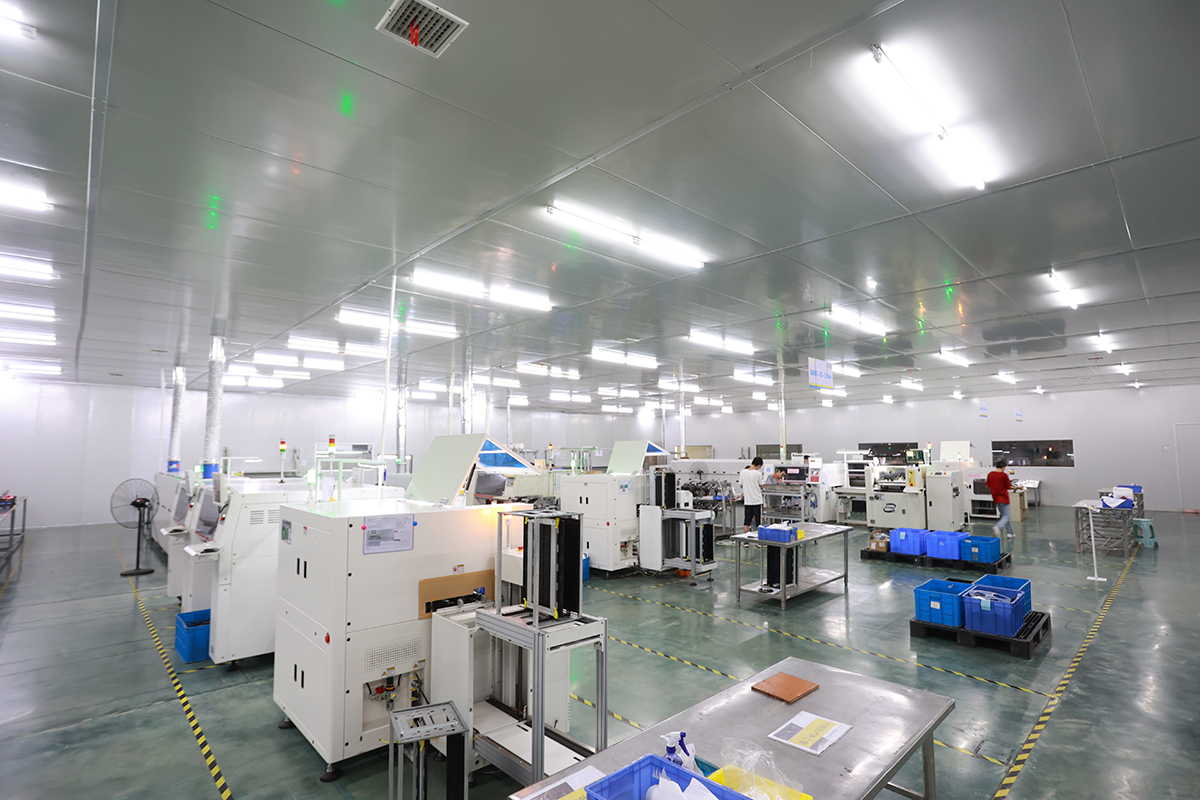

Освещение промышленного цеха
