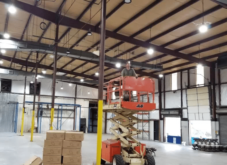

Замена ламп в цеху
Кроме указанных осмотров необходимо вести контроль за состоянием внутрицеховых электрических сетей с помощью периодических измерений величин сопротивления их электрической изоляции, нагрузок и электрического напряжения сети в различных точках.
