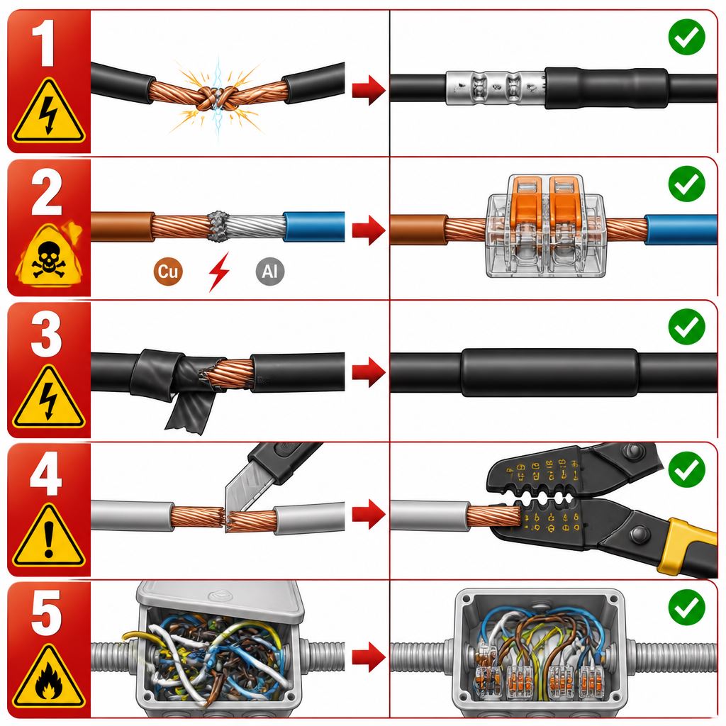

  1. Скрутка без надёжной фиксации
Обычная скрутка без последующей механической и электрической обработки даёт мало контактных точек, что со временем повышает переходное сопротивление и вызывает локальный перегрев, плавление изоляции и, в итоге, короткое замыкание.
Переходное сопротивление - это сопротивление, которое возникает не в самом проводнике, а в месте его контакта с другим проводником, клеммой или зажимом.
Именно оно делает опасным плохой контакт в коробке: напряжение и мощность на соединении падают, а выделившееся тепло нагревает клемму, жилу и изоляцию.
Для надёжности соединения жил проводво и кабелей при монтаже распределительных коробок применяют опрессовку гильзами, пайку (где допустимо), сварку или сертифицированные клеммники; пропаянную скрутку затем изолируют по всей длине с захватом неизолированной части провода.
Чем слабее прижим, сильнее окисление, хуже материал и больше загрязнение, тем выше переходное сопротивление. Когда сопротивление в месте контакта растет, соединение начинает греться даже при обычной нагрузке.
Если нагрев продолжается, изоляция стареет, плавится, контакт еще больше ухудшается, и возникает замкнутый круг, который способен закончиться дугой, коротким замыканием или пожаром.
Чтобы снизить переходное сопротивление, нужно увеличить реальную площадь контакта и обеспечить стабильный прижим.
Поэтому в электромонтаже используют опрессовку, сварку, пайку в допустимых случаях и качественные клеммные соединители, а не просто слабую скрутку.

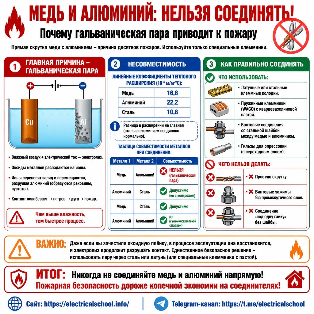

  1. Прямое соединение меди и алюминия
Медные и алюминиевые жилы в непосредственном контакте быстро подвергаются электрохимической коррозии и образуют оксидную плёнку, что ухудшает контакт, увеличивает сопротивление и приводит к нагреву и возможному дуговому разряду.
Оксидная плёнка на алюминии - это тонкий слой окисла, который быстро появляется на поверхности металла на воздухе и защищает сам алюминий от дальнейшей коррозии, но для электрического контакта она вредна.
Дело в том, что эта плёнка имеет гораздо более высокое сопротивление, чем чистый металл, поэтому в месте соединения растёт переходное сопротивление, начинается нагрев и ухудшается контакт.
Правильный выход - специальные клеммы и переходники, обжимные соединители или промежуточные вставки; также применяют контактные пасты и нейтральную смазку для защиты алюминия после зачистки.
Даже тонкая оксидная плёнка на алюминии резко ухудшает контакт, поэтому алюминиевые жилы нельзя оставлять зачищенными без соединения и защиты.
  1. Некачественная изоляция соединений
Неплотно намотанная изолента, дешёвые материалы или пропущенные оголённые участки создают риск соприкосновения жил между собой или с корпусом коробки. Это одна из типичных причин аварий и пожаров.
Лучше использовать термоусадочные трубки, изоляционные колпачки и сертифицированные средства изоляции - они обеспечивают долговременную защиту и герметичность соединения.
Термоусадочные трубки - это термопластичные изоляционные трубки, которые после нагрева плотно облегают соединение и одновременно дают электрическую изоляцию, механическую защиту и, в некоторых исполнениях, герметизацию.
В распределительных коробках они особенно полезны потому, что закрывают оголенный участок, уменьшают риск случайного касания и помогают удерживать форму соединения после монтажа.
Главное достоинство термоусадки в том, что она не просто закрывает соединение, а повторяет его форму после усадки и фиксируется на месте без дополнительной намотки.
Если трубка с клеевым слоем, она еще и повышает герметичность соединения, что полезно в условиях пыли, влаги и перепадов температуры.
  1. Повреждение жил при зачистке
Зачистка ножом или неподходящим инструментом часто приводит к надрезам жилы. Даже частичный надрез снижает механическую прочность проводника, может привести к перелому, локальному нагреву или пробою изоляции.
Оптимально - стриппер для точной зачистки, соблюдение рекомендуемой длины оголённой части (обычно 1,5–2 см для большинства соединений) и контроль, чтобы оголённый участок не выступал вне клеммника.
Стриппер - это инструмент для аккуратного снятия изоляции с проводов без надреза жилы. В электромонтаже он нужен именно потому, что ножом или бокорезами легко повредить проводник, а даже маленький надрез потом превращается в слабое место, нагрев и риск обрыва.
Главная задача стриппера - быстро и точно снять оболочку на нужную длину, не повредив токоведущую жилу. Это особенно важно в распределительных коробках, где лишний оголенный участок или надрезанная жила могут стать причиной плохого контакта, перегрева и короткого замыкания.
  1. Переполнение распределительной коробки
Если коробка не рассчитана на количество проводов и клемм, жилы приходится укладывать с усилием. В тесном объёме проводники давят друг на друга, выталкиваются из зажимов, перегибаются и постепенно повреждают изоляцию.
Плотная укладка мешает отводу тепла, а это особенно опасно в местах соединений: при росте температуры увеличивается переходное сопротивление, клеммы разогреваются сильнее, и риск короткого замыкания возрастает.
Кроме того, переполненная коробка заметно осложняет обслуживание. Проверить соединение, подтянуть зажим или найти неисправность в таком узле уже намного труднее.
Поэтому коробку выбирают с запасом по объёму, заранее учитывают сечение жил и тип клеммников, а внутри оставляют достаточно места для аккуратной и свободной укладки проводов.

Медь напрямую с алюминием
Клеммы-переходники, контактная паста
Предотвращает электрохимическую коррозию и окисление

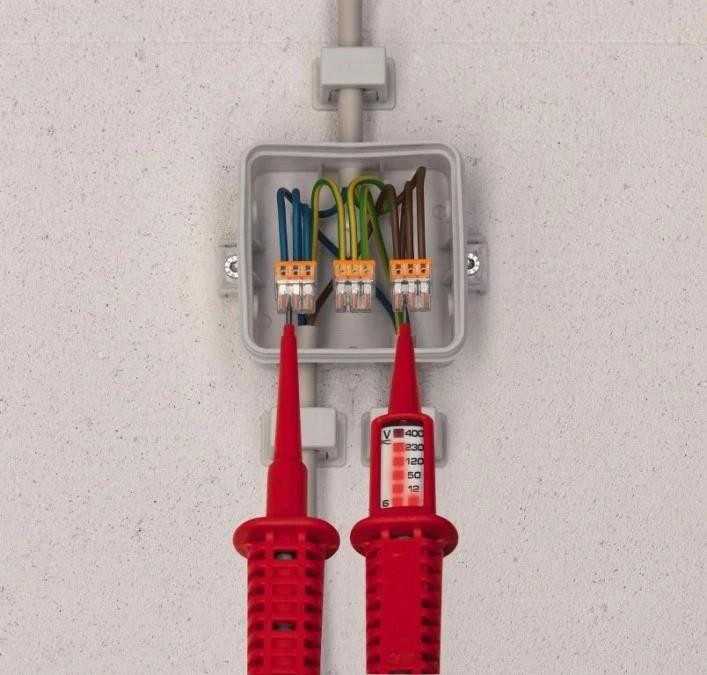

  • Перед началом работ обязательно обесточьте линию и проверьте отсутствие напряжения индикатором или мультиметром.
  • После зачистки и очистки алюминиевых поверхностей используйте контактную пасту или нейтральный вазелин, не прикасайтесь руками к очищенному алюминию.
  • Если используете скрутку как временное решение, обязательно пропаяйте и опрессуйте её, затем заизолируйте по всей длине.

  • Отключите линию и проверьте отсутствие напряжения.
  • Подберите коробку с запасом по объему, чтобы провода не лежали внатяг.
  • Сразу решите, чем будете соединять жилы: клеммами, опрессовкой, пайкой или сваркой, а не «как получится».

  • Медные и алюминиевые жилы напрямую не соединяйте, используйте переходные клеммы или специальные соединители.
