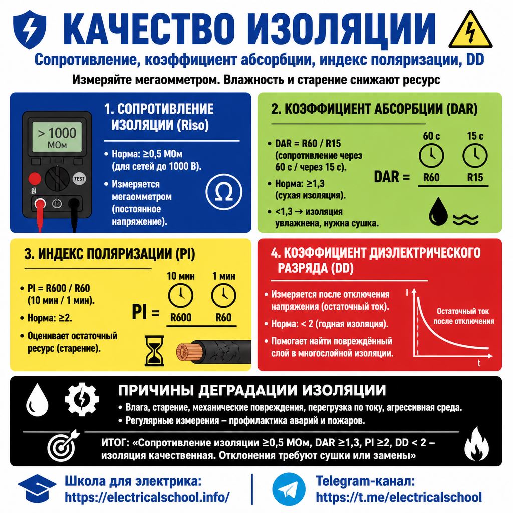

Сопротивление изоляции Riso
Принцип измерения таков. При подаче на обкладки конденсатора постоянного напряжения, сначала возникает импульс зарядного тока, величина которого в первый момент времени зависит только от сопротивления цепи, и лишь после идет заряд абсорбционной емкости (емкости поляризации), при этом ток по экспоненте спадает, и здесь можно экспериментально найти постоянную времени RC. Так при помощи измерителя параметров изоляции, замеряют сопротивление изоляции Riso.
Измерения ведутся при температуре не ниже +5°С, так как при более низкой температуре сказывается влияние охлаждающейся и замерзающей влаги, и картина становится далекой от объективности. После снятия испытательного напряжения, заряд «изоляционного конденсатора» начинает спадать, так как происходит диэлектрическое поглощение заряда.
Измерение сопротивления изоляции
Коэффициент абсорбции DAR
Степень текущей увлажненности изоляции численно отражается в коэффициенте абсорбции, так как чем более изоляция увлажнена — тем интенсивнее происходит диэлектрическое поглощение заряда внутри нее. По величине коэффициента абсорбции принимают решение о необходимости провести сушку изоляции трансформаторов, двигателей и т. д.
Вычисляют соотношение сопротивлений изоляции через 60 секунд и через 15 секунд после начала измерений сопротивления — это и есть коэффициент абсорбции.
Чем больше в изоляции влаги — тем больше ток утечки, тем ниже значение коэффициента абсорбции DAR (Dielectric Absorption Ratio = R60/R15). Во влажной изоляции больше примесей (примеси находятся во влаге), сопротивление из-за примесей уменьшается, потери растут, понижается напряжение теплового пробоя, ускоряется тепловое старение изоляции. Если коэффициент абсорбции менее 1,3 — необходимо изоляцию просушить.
Силовой трансформатор
Индекс поляризации PI
Следующий важный показатель качества изоляции — индекс поляризации. Он отражает подвижность заряженных частиц внутри диэлектрика под действием электрического поля. Чем новее, целее и качественнее изоляция — тем меньше внутри нее, как в диэлектрике, движутся заряженные частицы. Чем выше индекс поляризации — тем старее изоляция.
Для нахождения данного параметра, вычисляется соотношение величин сопротивления изоляции через 10 минут и через 1 минуту после начала испытаний. Данный коэффициент (Polarization Index = R600/R60) практически свидетельствует об остаточном ресурсе изоляции как качественного диэлектрика, еще способного выполнять свою функцию. Коэффициент поляризации PI не должен быть меньше 2.
Индекс поляризации дополняется коэффициентом диэлектрической абсорбции (DAR = R60/R30), который оценивает увлажненность изоляции. Совместное использование этих параметров позволяет комплексно оценить как текущее состояние, так и прогнозируемый ресурс изоляционной системы.
Коэффициент диэлектрического разряда DD
Наконец, коэффициент диэлектрического разряда. Данный параметр помогает выявить среди слоев многослойной изоляции дефектный, поврежденный слой. Измерение DD (Dielektric Discharge) производится следующим образом.
Первым делом изоляцию заряжают чтобы измерить ее емкость, после прекращения процесса зарядки, остается ток утечки через диэлектрик. Теперь изоляция разряжается накоротко, и спустя минуту после короткого замыкания, - измеряется остаточный ток разряда диэлектрика в наноамперах. Этот ток в наноамперах делится на напряжение при измерении и на емкость изоляции. Коэффициент DD должен быть меньше 2.
Ключевое преимущество DD – независимость от величины испытательного напряжения, так как измерение выполняется после его отключения. Это исключает влияние тока утечки и позволяет точно оценить абсорбционные свойства изоляции. Современные измерители (например, SONEL MIC-5005, MIC-5010) автоматически рассчитывают DD, обеспечивая погрешность не более 3%
Основные показатели качества изоляции
Показатель Описание Формула/метод измерения Нормативные значения Особенности интерпретации
Сопротивление изоляции (R) Сопротивление между жилами и землёй или между жилами Мегомметром, МОм >0,5 МОм для сетей до 1 кВ Минимальное значение зависит от типа оборудования
Коэффициент абсорбции (DAR) Оценка увлажнённости, динамика заряда изоляции R60/R15 (1 мин / 15 сек) >=1,3 Если ниже — изоляция требует сушки
Индекс поляризации (PI) Отражает качество и степень старения изоляции R600/R60 (10 мин / 1 мин) >=2 Чем ниже — тем больше старение и повреждение
Коэффициент диэлектрического разряда (DD) Помогает найти дефектные слои в многослойной изоляции Оставшийся ток через 1 мин разряда <2 Позволяет локализовать дефекты
Тангенс угла диэлектрических потерь  Количественная характеристика потерь в изоляции Спец. измеритель, безразмерно Чем меньше, тем лучше Рост тангенса угла диэлектрических потерь — сигнал о деградации и наличии дефектов
Пояснения к применению:
  • Многократное снижение показателей — повод для анализа причин (влага, старение, дефекты).
  • Оптимально оценивать состояние изоляции не по одному, а по комплексу этих показателей.
