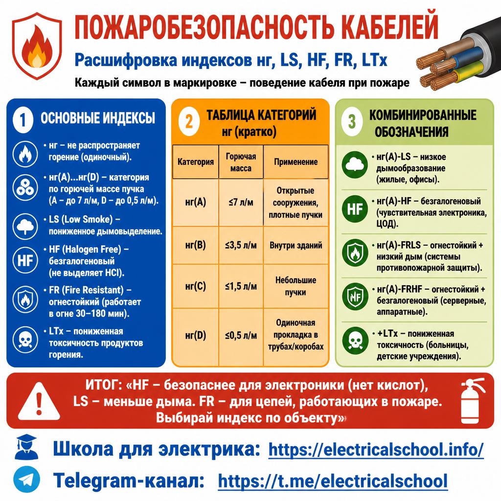

Что означает «нг» и почему к нему добавляют букву
Индекс «нг» - это сокращение от «нераспространение горения». Кабель с таким обозначением при одиночной прокладке не поддерживает горение: если убрать внешний источник пламени, он самостоятельно затухает. Казалось бы, всё просто. Но когда кабели укладывают не поодиночке, а пучками, картина меняется.
Горючая масса изоляции и оболочки суммируется по всем кабелям пучка, и если её много - даже «нераспространяющий» кабель будет поддерживать горение в плотной группе. Именно поэтому к «нг» обязательно добавляется буква в скобках - категория, которая указывает на допустимый объём горючей массы на метр длины при групповой прокладке.
Сама методика испытания отражает эту логику. Одиночный кабель поджигают вертикально и оценивают, затухнет ли он сам - это проверка по ГОСТ IEC 60332-1-2. Для пучковых испытаний собирают набор кабелей с заданной горючей нагрузкой, крепят их вертикально на стальной лестнице и воздействуют пламенем 40 кВт в течение 20 минут - это уже ГОСТ IEC 60332-3. Граница обугливания не должна подниматься выше 2,5 метров от края горелки, иначе кабель считается не прошедшим испытание.
Чем выше буква категории в алфавите - тем строже ограничение на горючую нагрузку в пучке. Категория A допускает до 7 л/м горючей массы и рассчитана на плотные кабельные сооружения наружных электроустановок. Категории B, C и D последовательно снижают этот предел до 3,5, 1,5 и 0,5 л/м, ограничивая область применения всё более разреженными пучками. Категория A при этом является наиболее распространённой: подавляющее большинство кабелей с индексом «нг», выпускаемых сегодня, относится именно к ней.
Индекс
Категория
Объём горючей массы
Область применения
нг(A)
A
не более 7 л/м
Открытые кабельные сооружения, наружные электроустановки
нг(B)
B
не более 3,5 л/м
Кабельные сооружения внутри зданий
нг(C)
C
не более 1,5 л/м
Небольшие пучки с малой горючей нагрузкой
нг(D)
D
не более 0,5 л/м
Одиночная прокладка в трубах и коробах
Подавляющее большинство выпускаемых сегодня кабелей относится к категории A - она охватывает наиболее распространённые условия монтажа.

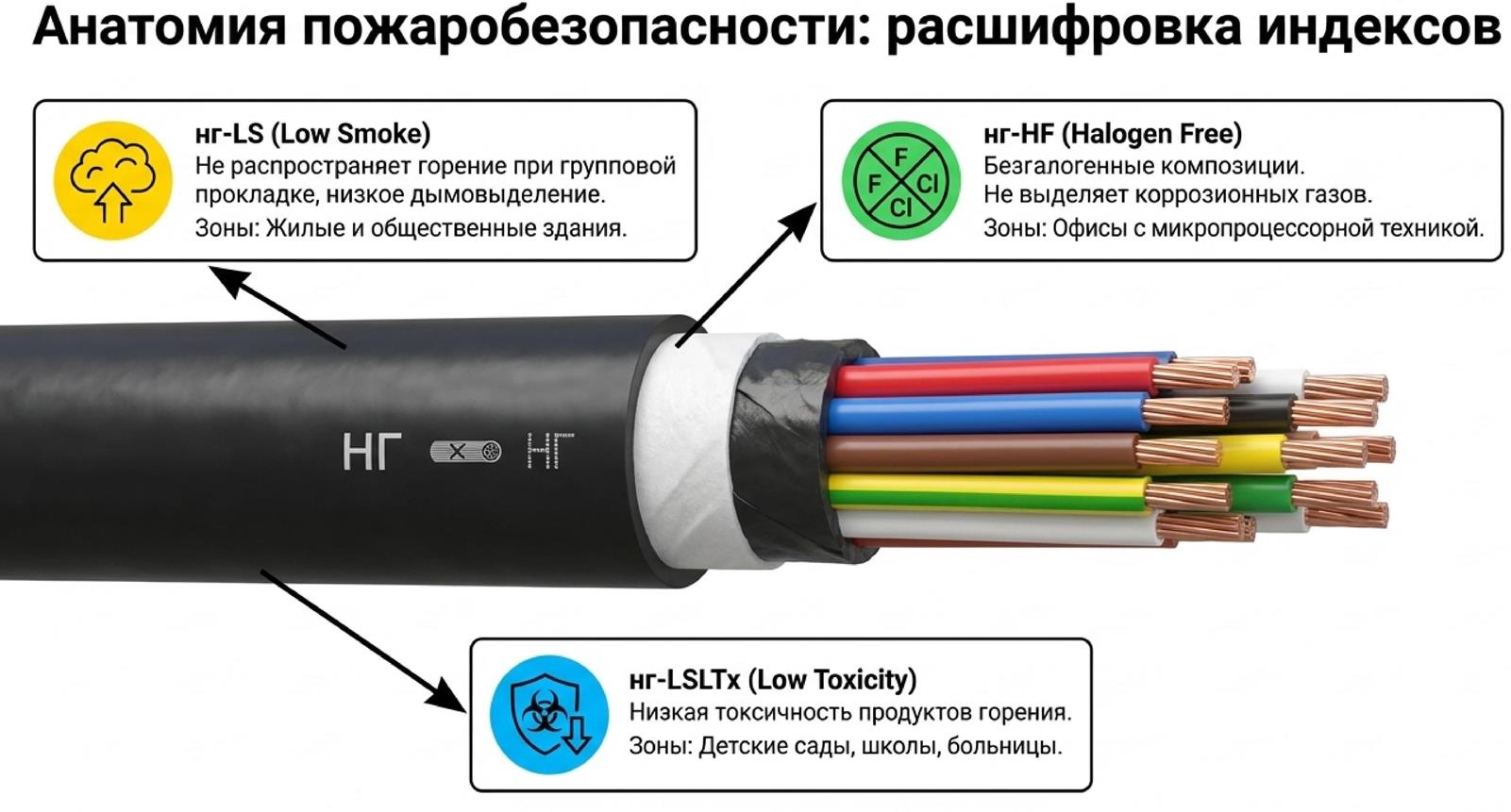

Дым, галогены и токсичность - что стоит за дополнительными индексами
Сам факт нераспространения горения ещё не означает, что кабель безопасен при пожаре. Горящая или тлеющая изоляция выделяет дым, который снижает видимость и затрудняет эвакуацию, а также токсичные газы - особенно опасны галогенсодержащие соединения, образующиеся при сгорании ПВХ. Для характеристики этих свойств ГОСТ 31565-2012 предусматривает дополнительные индексы, которые добавляются через дефис после основного обозначения.
Индекс
Происхождение
Что характеризует
LS
Low Smoke
Пониженное дымо- и газовыделение; снижение светопроницаемости не более 50%
HF
Halogen Free
Отсутствие галогенсодержащих газов при горении
FR
Fire Resistant
Огнестойкость - сохранение работоспособности под воздействием огня в течение нормированного времени
LTx
Low Toxic
Пониженная токсичность продуктов горения
Разница между LS и HF существенная, хотя оба индекса связаны с безопасностью продуктов горения. Кабель с LS просто выделяет меньше дыма, но этот дым всё ещё может содержать галогенсодержащие кислоты - агрессивные по отношению к электронике и металлическим конструкциям. Кабель с HF не выделяет галогенов вовсе, а значит, после тушения пожара оборудование в помещении с большей вероятностью останется работоспособным.
Откуда берутся галогены в ПВХ-кабеле? Поливинилхлорид содержит хлор по своей химической природе - он входит в состав мономера. При горении ПВХ-изоляции хлор выделяется в форме хлороводорода (HCl), который в сочетании с влагой воздуха образует соляную кислоту.
По данным испытаний, показатели коррозионной активности продуктов горения у кабелей нг(A)-FRLS и нг(A)-FRHF отличаются почти в 28 раз - это означает, что в помещении с FRLS-кабелями после пожара электронное оборудование может выйти из строя даже там, куда огонь не добрался.
Кабели с HF-изоляцией используют в качестве основы полиэтилен, этиленпропиленовые смеси или специальные галогенсвободные компаунды - при их горении выделяется не более 0,5% хлороводорода.
Индекс FR отражает принципиально иное свойство - не характер продуктов горения, а способность кабеля продолжать работу в огне. Это критически важно для цепей, которые должны функционировать в ходе самого пожара: пожарная сигнализация, системы оповещения и управления эвакуацией, аварийное освещение.
Огнестойкость проверяется по ГОСТ IEC 60331: образец кабеля под напряжением подвергают воздействию пламени с температурой не менее 830 °C одновременно с механическим ударом - имитацией обрушения строительных конструкций.
Кабель считается огнестойким, если за всё время испытания цепь сохраняет целостность - не происходит ни короткого замыкания, ни обрыва.
Время испытания выбирается из ряда: 30, 60, 90, 120 или 180 минут, отметка в 90 минут соответствует типичному времени эвакуации из крупного здания.
Конструктивно огнестойкость достигается введением специального барьера - слоя слюды (миканита) или другого тугоплавкого материала, обёрнутого вокруг токопроводящих жил: при сгорании органической изоляции этот слой сохраняет механическую целостность и электрическую изоляцию жил на заданное время.
Комбинированные обозначения и логика их выбора
На практике индексы почти всегда идут в связке. Логика здесь такая: чем выше требования к безопасности объекта, тем длиннее цепочка индексов в марке кабеля.
Марка
Свойства
Типичное применение
нг(A)-LS
Нераспространение горения + низкое дымовыделение
Общее применение в жилых и административных зданиях
нг(A)-HF
Нераспространение горения + безгалогеновый
Объекты с чувствительным к коррозии оборудованием
нг(A)-FRLS
Огнестойкий + низкое дымовыделение
Пожарная сигнализация, СОУЭ, системы противопожарной защиты
нг(A)-FRHF
Огнестойкий + безгалогеновый
Взаимозаменяем с FRLS, предпочтителен для ЦОД и серверных
нг(A)-FRLSLTx
Огнестойкий + низкое дымовыделение + низкая токсичность
Детские учреждения, больницы, дома престарелых
нг(A)-FRHFLTx
Огнестойкий + безгалогеновый + низкая токсичность
То же, но с дополнительной защитой оборудования
Важно понимать, что FRLS и FRHF - не синонимы, хотя их нередко считают взаимозаменяемыми. Кабель FRLS может содержать галогены, и в ходе пожара выделять хлористый водород, который в сочетании с влагой образует соляную кислоту.
В ЦОД или аппаратных залах это обернётся гибелью электроники даже там, где огня не было. FRHF в таких ситуациях предпочтительнее, хотя и стоит дороже.
Тем не менее в большинстве гражданских объектов FRLS по-прежнему остаётся стандартным выбором для систем противопожарной защиты - нормативная база не запрещает его применение там, где коррозионная активность продуктов горения не является критическим требованием. Выбор между FRLS и FRHF по существу сводится к оценке того, что дороже: кабель или оборудование, которое он питает.
Ещё один нюанс касается сочетания FR с LTx. Индекс LTx характеризует токсичность продуктов горения численно - через показатель HCL, отражающий концентрацию токсичных газов, при которой погибает 50% подопытных животных за 4 часа наблюдения.
Для обычного офисного здания достаточно нг(A)-FRLS, однако для больниц, детских учреждений и домов престарелых, где люди могут быть лишены возможности быстро эвакуироваться, нормы предписывают нг(A)-FRLSLTx или нг(A)-FRHFLTx.
Разница между этими двумя последними вариантами - та же, что между FRLS и FRHF: первый допускает галогены, второй исключает их полностью.

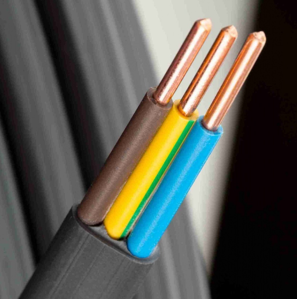

Как читать марку кабеля целиком
Возьмём в качестве примера марку ВВГнг(A)-FRLS 3х2,5.
Первая часть - «ВВГ» - описывает конструкцию: медные жилы, ПВХ-изоляция, ПВХ-оболочка, без брони. Затем идёт «нг(A)» - кабель не распространяет горение при групповой прокладке с горючей массой до 7 л/м. Дефис отделяет дополнительные пожарные характеристики: «FR» говорит об огнестойкости, «LS» - о пониженном дымовыделении. «3х2,5» - три жилы сечением 2,5 мм2. Таким образом, вся пожарная характеристика кабеля сосредоточена именно в той части марки, которая стоит после основного буквенного обозначения.
