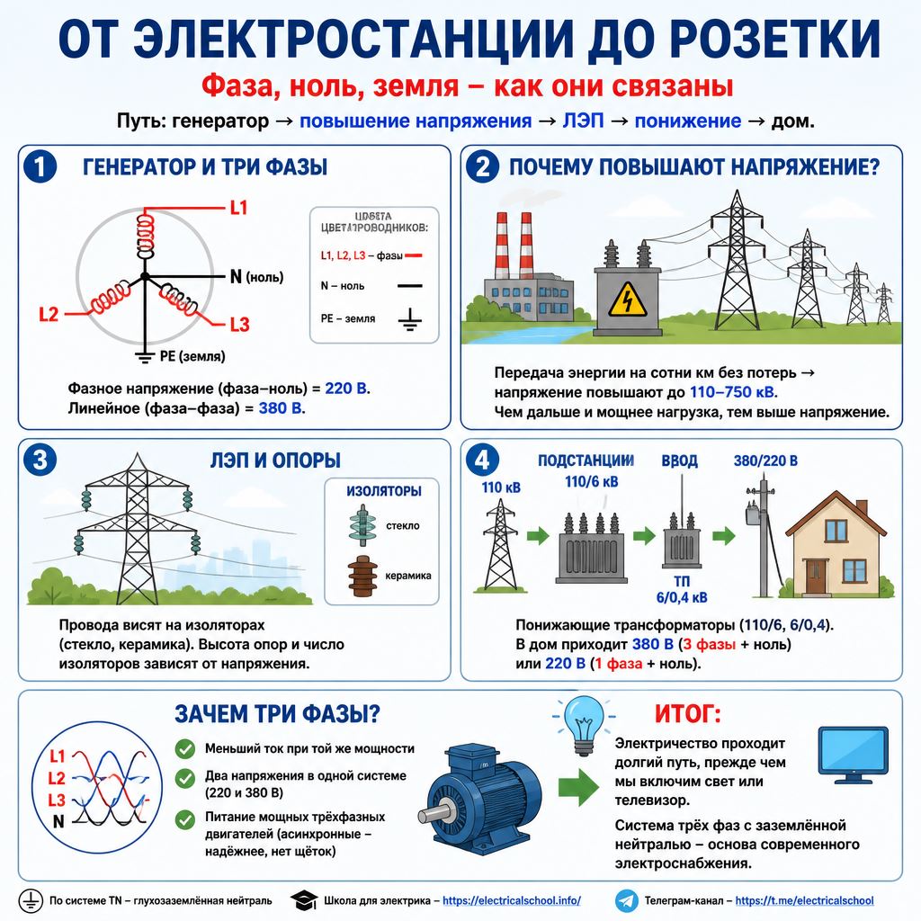

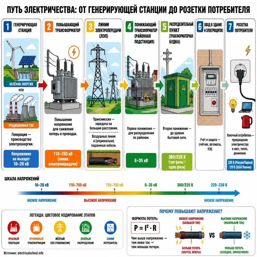

Откуда берется электричество
Электричество приходит в дом из городской распределительной сети. По пути оно проходит через трансформаторные подстанции, где напряжение понижается до привычных 220 вольт переменного тока. В обычной квартире вы имеете дело не с постоянным током, как в батарейке, а с переменным, который меняет направление 50 раз в секунду. Это и есть частота 50 Гц, знакомая по паспорту почти любого бытового прибора.
Важно понимать и еще одну вещь: электрический сигнал по проводам распространяется очень быстро, почти со скоростью света, а вот сами электроны в проводнике движутся намного медленнее. Поэтому, когда вы включаете свет, лампа загорается почти мгновенно, хотя физика процесса совсем не примитивна.

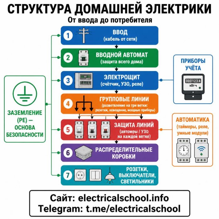

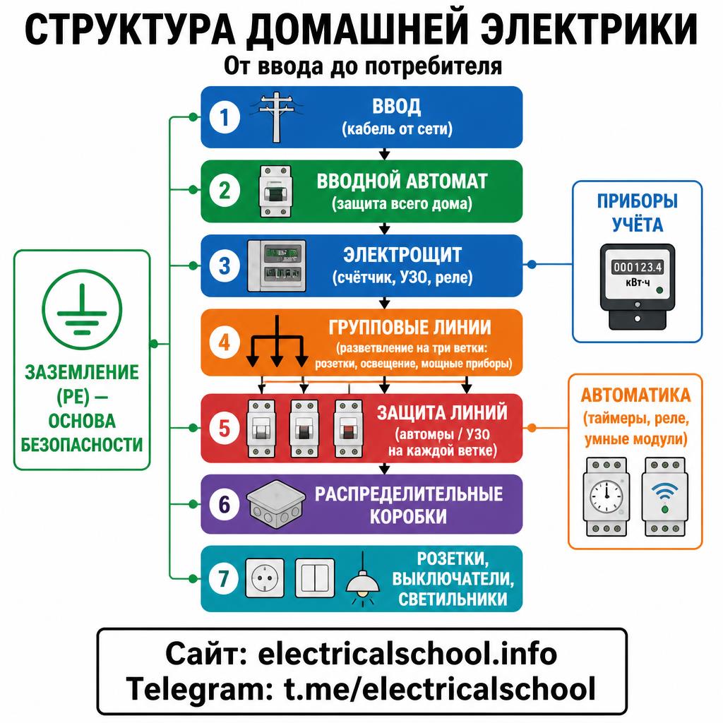

Структура домашней электрики
Структура домашней электрики обычно строится как цепочка от ввода к отдельным потребителям, чтобы каждая линия была защищена и понятна в обслуживании. Ниже - кратко по пунктам.
1. Ввод в дом или квартиру - сюда приходит питающий кабель от сети.
2. Вводной защитный аппарат - автомат, рубильник или дифзащита, которые позволяют обесточить все жилье и защитить ввод.
3. Электрощит - место, где собраны автоматы, УЗО, реле напряжения, счетчик и другие модульные устройства.
4. Групповые линии - отдельные цепи на розетки, освещение, кухню, санузел, мощные приборы.
5. Защита линий - автоматические выключатели, УЗО, дифавтоматы, УЗИП, при необходимости реле контроля напряжения и фаз.
6. Распределительные коробки и соединения - здесь кабели разводятся по помещению и соединяются штатными способами.
7. Розетки, выключатели и светильники - конечные точки, куда приходит питание и откуда оно подается на нагрузку.
8. Заземление и защитный проводник PE - отдельная важная часть системы безопасности, без которой полноценная схема не считается правильной.
9. Приборы учета и контроля - счетчик, вольтметры, амперметры, измерители мощности, если они предусмотрены проектом.
10. Автоматика и управление - таймеры, реле, контакторы, «умные» модули и другие устройства для удобства и автоматизации.

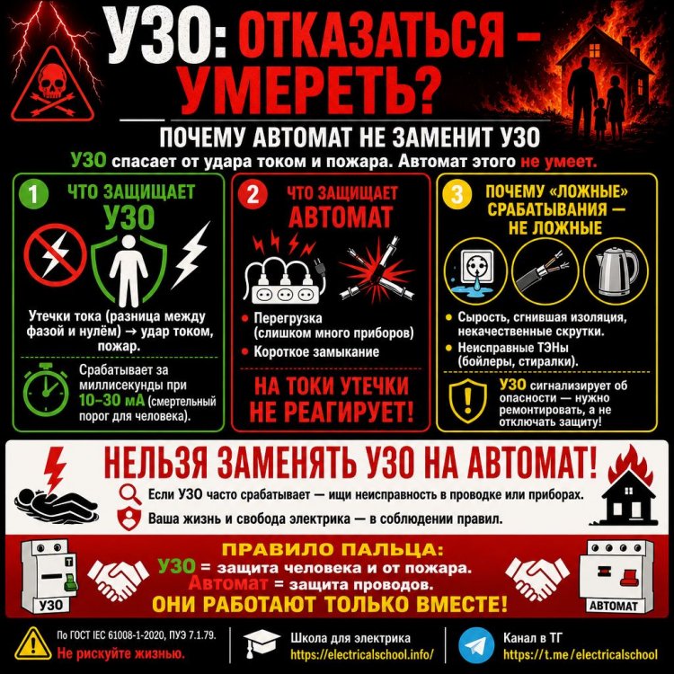

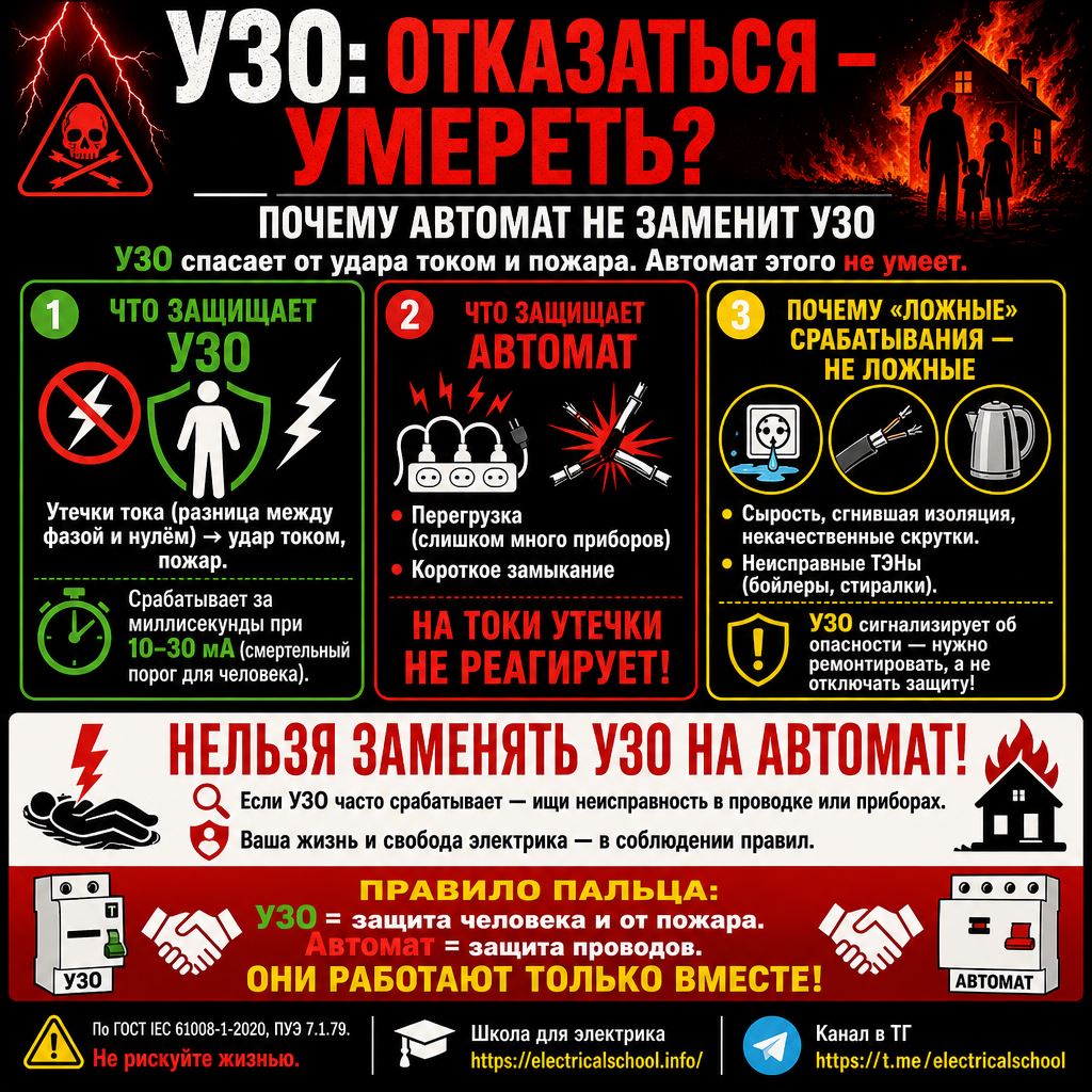

Во многих современных щитках можно увидеть и УЗО, а иногда дифавтомат. Это уже защита не только от перегрузки, но и от утечки тока. Если часть тока уходит не по нормальному пути, а через корпус прибора или человека, устройство отключает линию очень быстро. Именно поэтому щиток нельзя воспринимать как формальность - это реальный элемент безопасности.
Фаза, ноль и земля
В быту часто говорят: "есть фаза, ноль и земля". Для понимания домашней электрики это один из самых важных блоков.
Фаза - это провод, на котором есть опасный потенциал относительно земли. Через нее энергия подается к прибору.
Ноль - это обратный провод, по которому ток возвращается в сеть.
Заземление - это защитный проводник. В нормальном режиме он не несет рабочий ток, но при аварии помогает отвести опасное напряжение и снизить риск поражения человека.
Путать эти проводники опасно. На глаз определить их нельзя, а бытовые "индикаторы" без понимания схемы дают лишь очень ограниченную информацию. Поэтому в реальной работе электрик всегда проверяет цепь прибором и только потом что-то делает дальше.

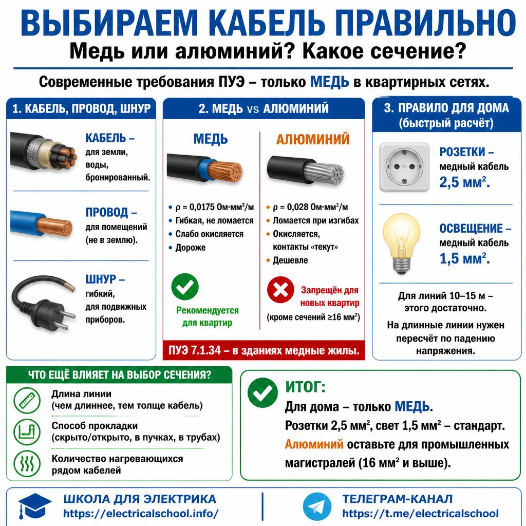

Как устроена электропроводка

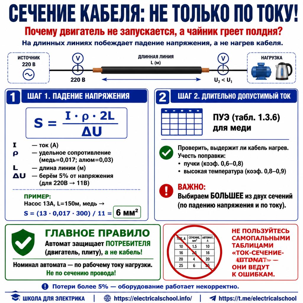

Электропроводка в квартире - это не просто кабель в стене, а заранее рассчитанная сеть. Для освещения обычно используют одну группу, для розеток - другую, а для мощных потребителей делают отдельные линии.
Здесь важны сразу несколько параметров: сечение кабеля, материал жилы, длина линии, способ прокладки и предполагаемая нагрузка. Чем тоньше провод и чем больше ток через него идет, тем сильнее он нагревается. Именно поэтому нельзя брать "какой есть" кабель и надеяться, что все будет нормально.
Если говорить просто, проводка должна быть подобрана так, чтобы она работала с запасом, а не на пределе. Это один из базовых принципов нормальной электромонтажной практики.

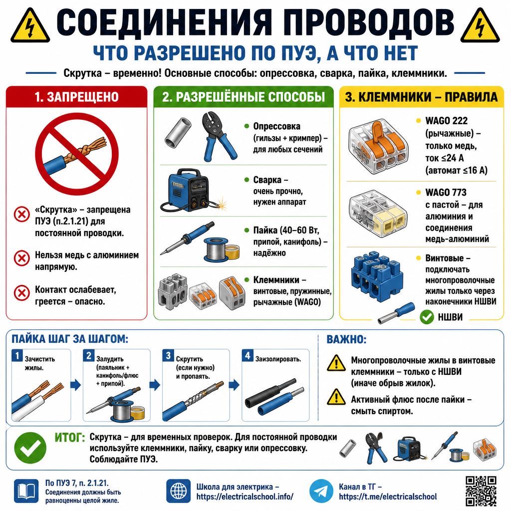

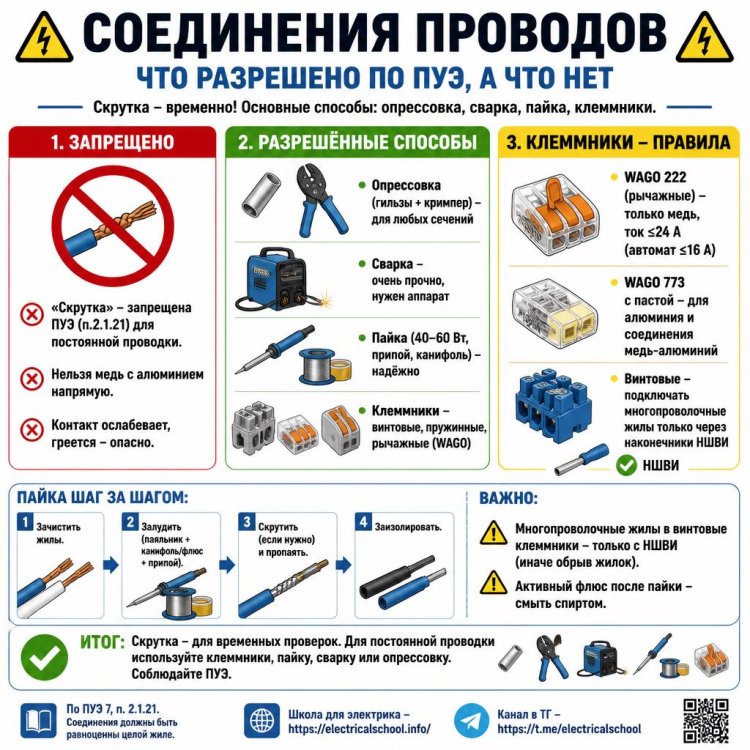

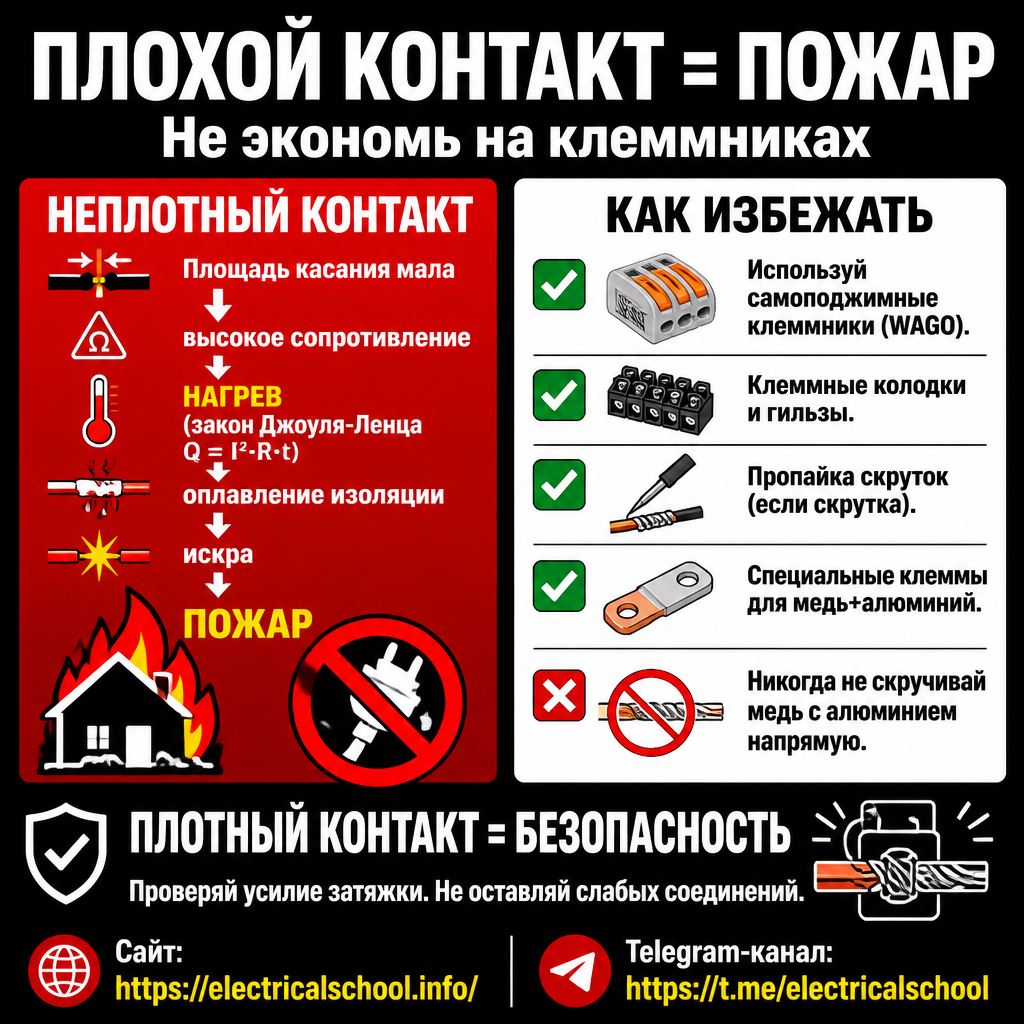

Как соединять жилы проводов и каблей
Соединять жилы проводов и кабелей нужно так, чтобы контакт был прочным, с минимальным переходным сопротивлением и не ослабевал со временем. В быту и в щитах обычно используют сварку, опрессовку, пайку, клеммники или болтовое соединение - выбор зависит от материала жил, сечения и условий работы.
Самый надежный вариант для стационарной проводки - опрессовка или сварка: они дают стабильный контакт и меньше боятся нагрева и вибрации. Пайка тоже возможна, но для силовых цепей ее применяют осторожно, потому что со временем припой может «поплыть» при нагреве.
Для быстрого и удобного монтажа используют клеммники и соединительные зажимы - они особенно удобны в распределительных коробках и щитах. Скрутка без надежной фиксации сейчас считается нежелательной, потому что такой контакт может греться и ослабевать.

Путь электричества
От электростанции к розетке

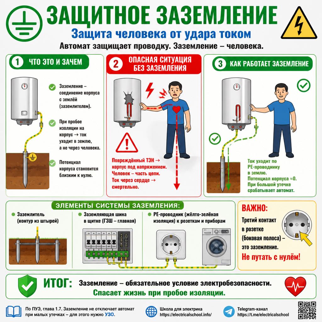

Защитное заземление
УЗО и дифавтомат
Почему УЗО обязательно

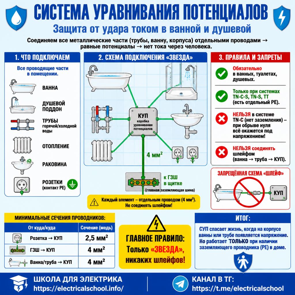

Система выравнивания потенциалов

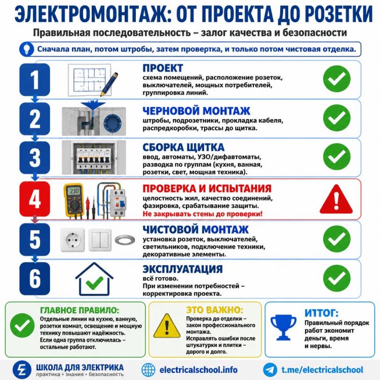

Порядок проведения электромонтажных работ

Кабель для проводки
Как выбрать правильно кабель
Расшифровка марок кабелей

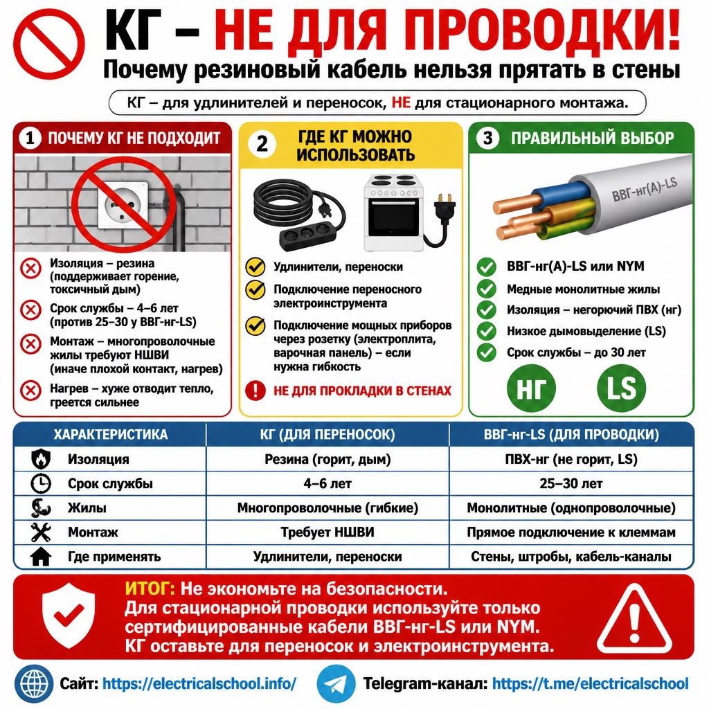

Почему нельзя использовать кабель КГ для домашней проводки
Как правильно выбрать сечение каблей

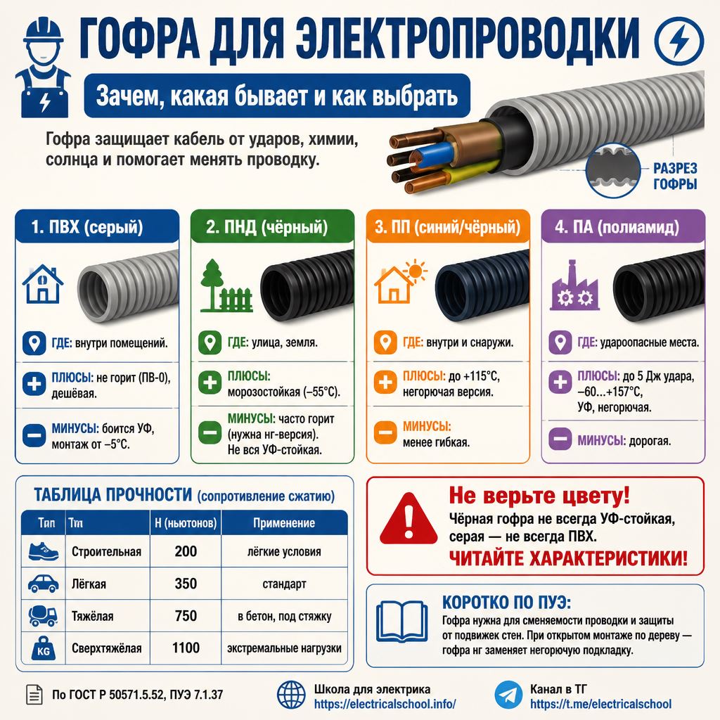

Гофра для электропроводки
Соединение проводов
Почему запрещена скрутка
Плохой контакт - причина пожаров

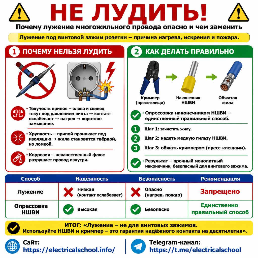

Почему нельзя лудить многожильный провод в розетках

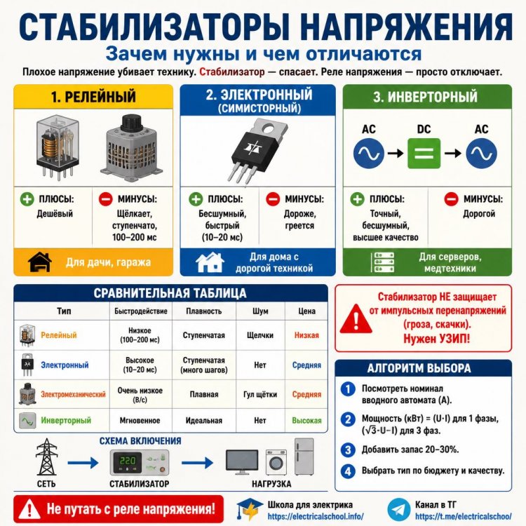

Стабилизаторы напряжения

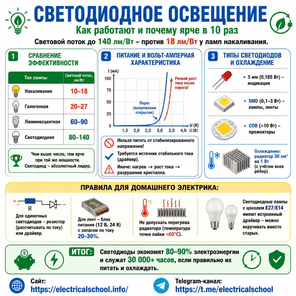

Светодиодное освещение

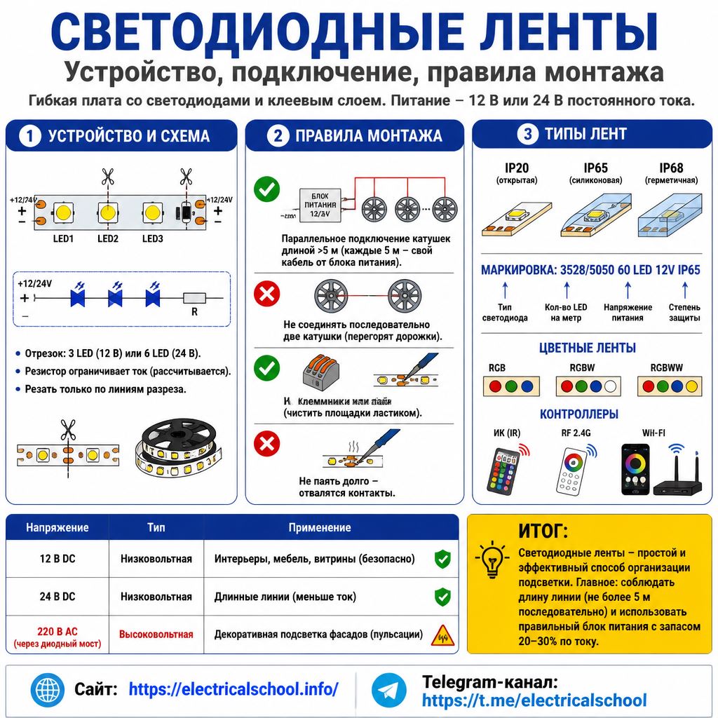

Светодиодные ленты

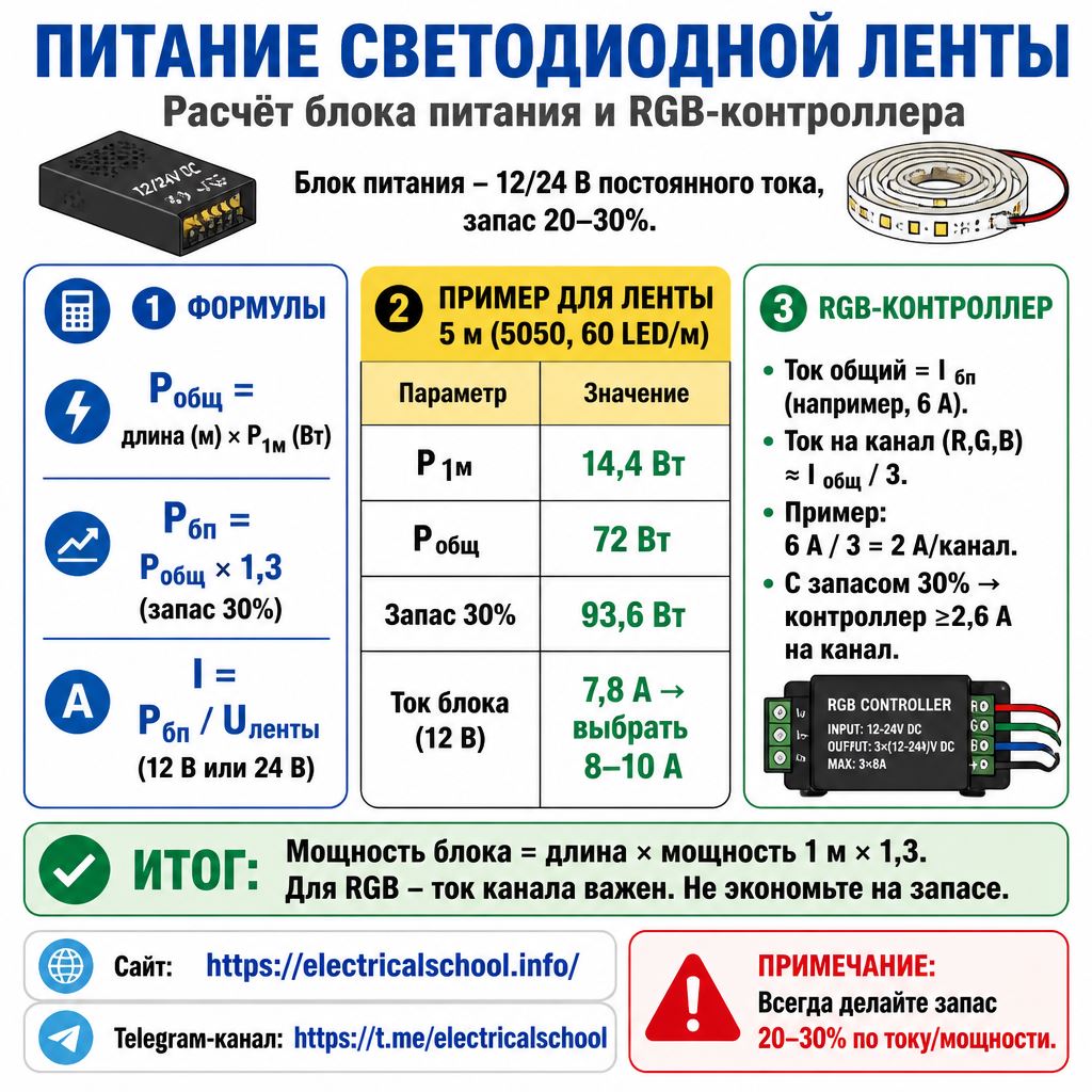

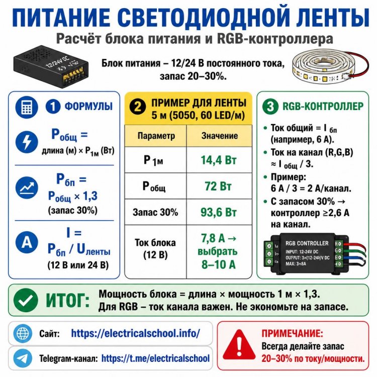

Питание светодиодной ленты

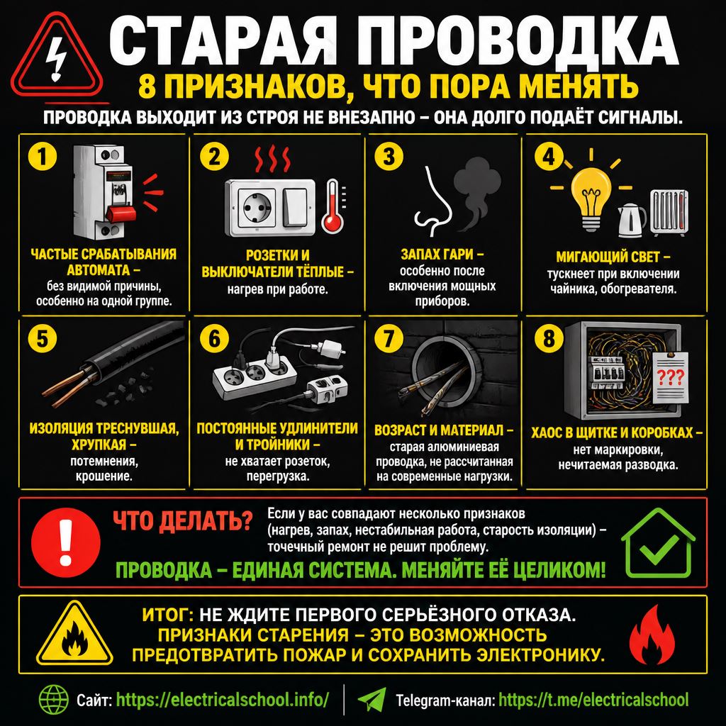

Признаки неисправности старой проводки
