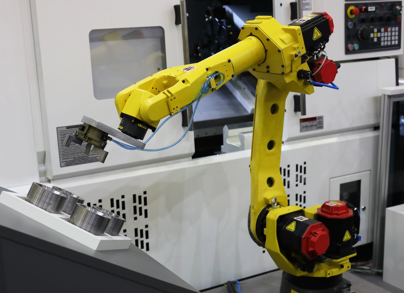

Промышленный робот и станок с ЧПУ

По ГОСТ 26228-85, роботизированный технологический комплекс (РТК) - совокупность единицы технологического оборудования, промышленного робота и средств оснащения, автономно функционирующая и осуществляющая многократные циклы.
Стандарт намеренно говорит «единицы» - одного станка и одного робота. Это и есть формальная граница РТК: минимальная автономная ячейка с замкнутым технологическим циклом. Как только в систему добавляется второй станок или второй робот с разделением операций между ними - формально это уже другой уровень иерархии.
На практике же термин «РТК» давно превратился в зонтичное понятие, обозначающее любую производственную систему с промышленными роботами - от одиночной сварочной ячейки до многостаночного участка. Именно эта двойственность - стандартное узкое значение и расширенное обиходное - и создаёт большую часть терминологических конфликтов в технической литературе и на производстве.
Роботизированная ячейка: почти синоним, но не совсем
Роботизированная ячейка и РТК - понятия, которые в современной практике используются практически как синонимы. Однако нормативная логика проводит между ними осмысленную границу.
Роботизированная технологическая ячейка (РТЯ) - это нижний уровень классификации: в ней выполняется одна основная технологическая операция, и при этом количество единиц оборудования не принципиально. В РТЯ может вовсе отсутствовать отдельный станок, если операцию выполняет сам робот - например, при дуговой сварке или нанесении покрытий.
Принципиальное функциональное различие состоит в роли робота. В классическом станочном РТК робот - слуга станка: его задача сводится к загрузке заготовки, фиксации в патроне и извлечению готовой детали, тогда как всю технологическую работу выполняет оборудование.
В роботизированной ячейке для сварки или окраски робот - главный исполнитель: именно он несёт технологическую нагрузку, а всё остальное оборудование лишь обеспечивает его работу.
