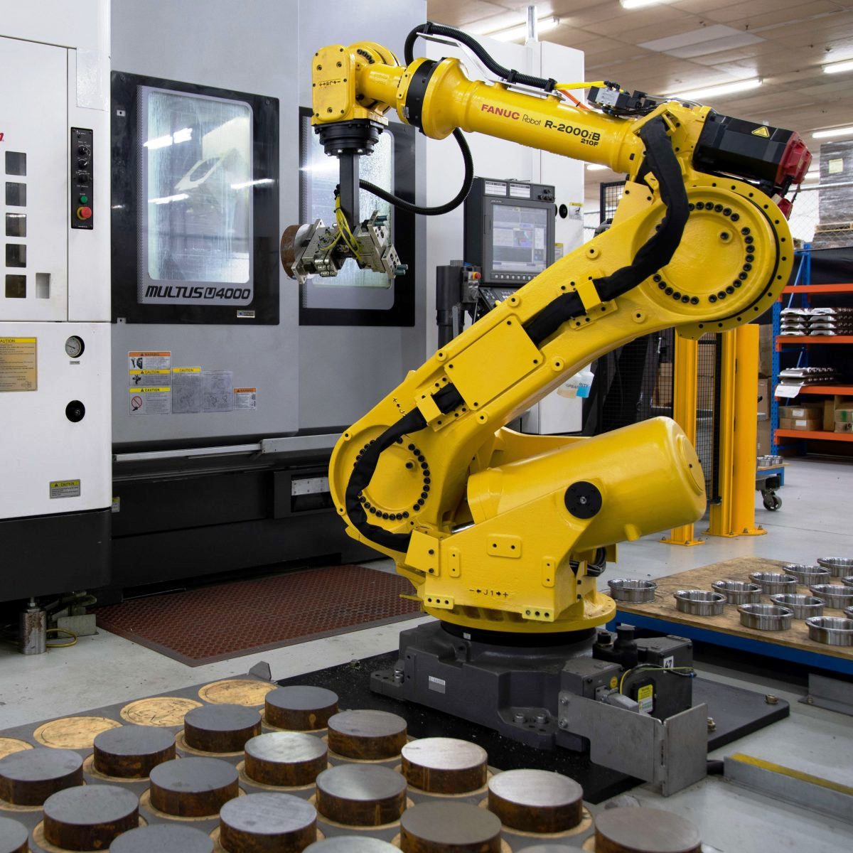

Робот обслуживает станок с ЧПУ

Линейная схема предполагает расположение станков в ряд - робот перемещается вдоль них по линейной оси, что удобно при большом числе однотипных станков. Радиальная схема, или «карусельная», размещает станки по дуге вокруг робота, который стоит в центре и обслуживает каждый из них поворотом корпуса - это компактное и быстрое решение для двух-четырёх станков. Мобильная компоновка предполагает, что сам робот передвигается по рельсовому пути вдоль всей линии.
При любом варианте компоновки проектировщик обязан учитывать зоны досягаемости манипулятора, удобство доступа оператора для переналадки и технического обслуживания, а также требования охраны труда - расположение защитных ограждений, световых барьеров и аварийных кнопок остановки.

Современная роботизированная ячейка - это не просто робот, перекладывающий детали. Это цифровая система реального времени, в которой робот и станок непрерывно обмениваются данными.
Типичная схема взаимодействия выглядит следующим образом: станок по завершении цикла обработки подаёт через M-код или дискретный выход сигнал «готов к разгрузке», робот подтверждает получение сигнала и начинает движение к патрону, открывает захват, извлекает готовую деталь, устанавливает заготовку и подаёт станку сигнал «загрузка выполнена» - после чего станок закрывает патрон и запускает программу обработки.
