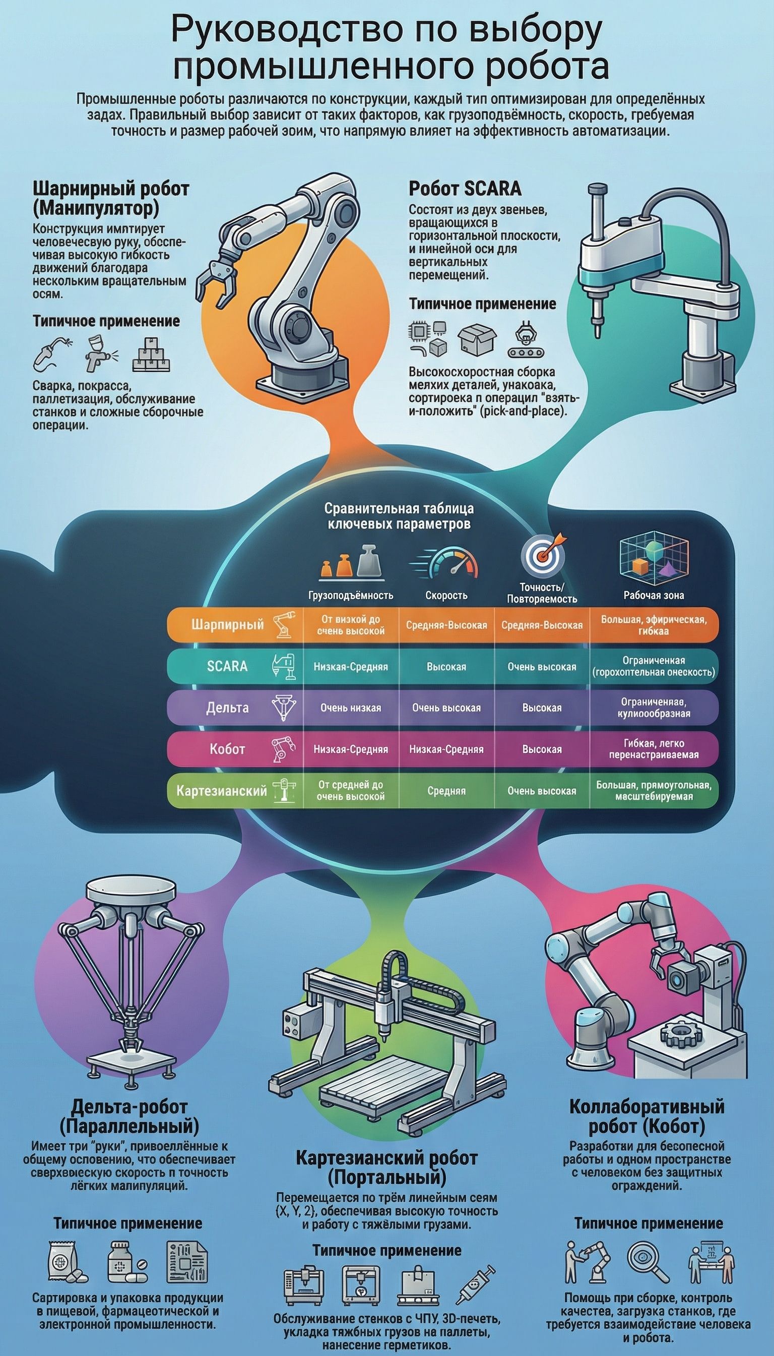

Руководство по выбору промышленного робота
