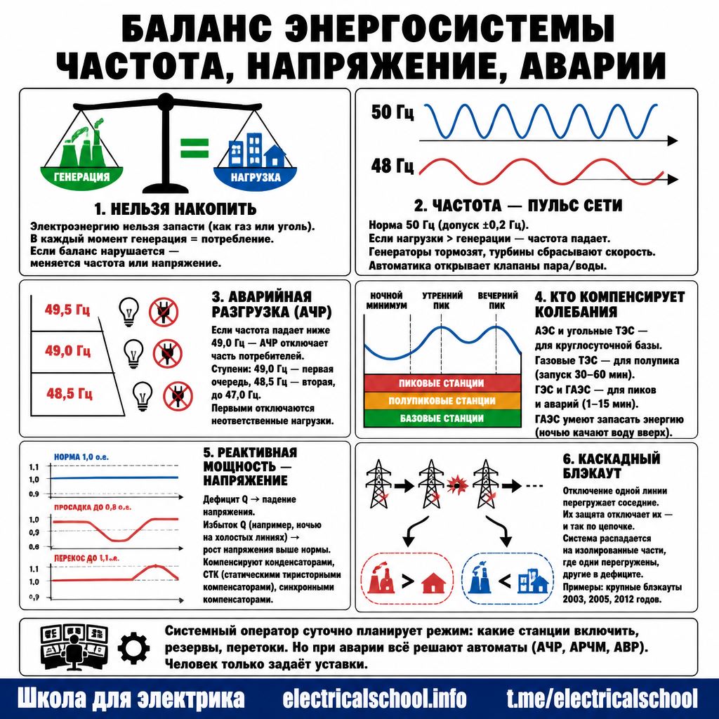

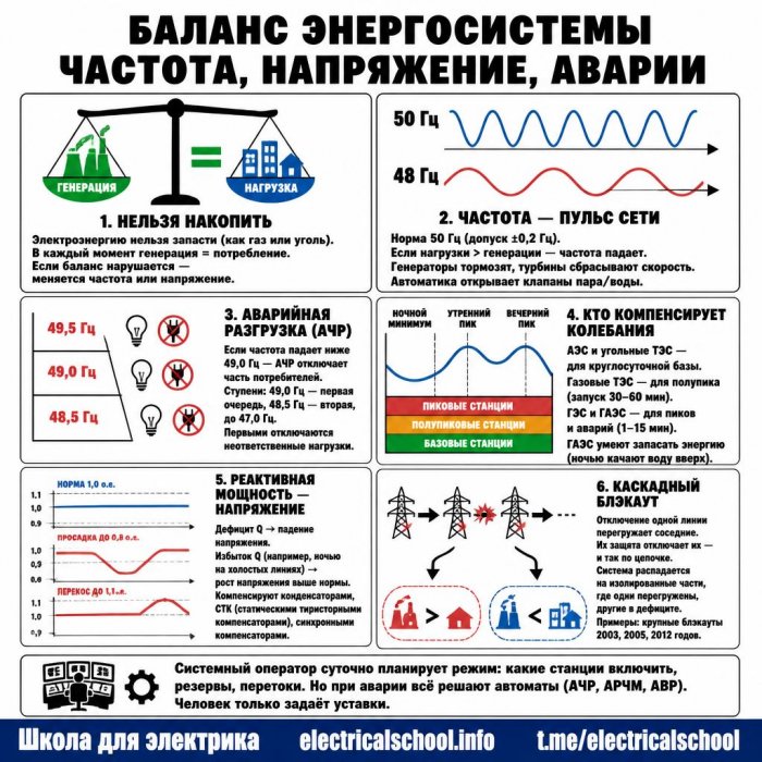

Электроэнергию нельзя положить на склад. В отличие от газа, нефти или угля, она существует ровно столько, сколько длится момент её передачи от генератора к нагрузке. Именно это свойство превращает управление энергосистемой в задачу непрерывного равновесия, где цена ошибки - от мигания лампочки до блэкаута в нескольких регионах одновременно.
Электрическая система
Два баланса - две физические переменные
В любой электрической сети устойчивость режима определяется двумя независимыми уравнениями баланса. Первое - баланс активной мощности - напрямую связан с частотой переменного тока. Второе - баланс реактивной мощности - управляет уровнями напряжения в узлах сети.
Связь между балансом активной мощности и частотой имеет физическую природу: синхронные генераторы энергосистемы вращаются в одном темпе, и частота тока буквально равна частоте вращения их роторов.
Если совокупная нагрузка потребителей превышает выработку, роторы начинают тормозить, отдавая кинетическую энергию маховика в сеть. Частота падает. Регуляторы скорости открывают подачу пара или воды на турбины, пытаясь компенсировать дефицит.
Этот механизм работает до тех пор, пока в системе есть незадействованный вращающийся резерв. Когда резерв исчерпан, начинается неуправляемое снижение частоты.
Баланс реактивной мощности работает иначе. Реактивная мощность не совершает полезной работы, но она необходима для создания магнитных полей в трансформаторах, двигателях и поддержания напряжения в узлах сети. При дефиците реактивной мощности напряжение в сети снижается, при избытке - растёт.
Примерно две трети необходимой реактивной мощности в современных энергосистемах обеспечивается компенсирующими устройствами непосредственно в узлах нагрузки - передача реактивной мощности на большие расстояния сопряжена с огромными потерями напряжения в линии.
Как частота ведёт себя при отклонении от баланса
Частота 50 Гц - норматив, отклонение от которого жёстко ограничено стандартами качества электроэнергии. Допустимый диапазон в нормальном режиме составляет ±0,2 Гц, в аварийном - ±0,4 Гц. Цифры кажутся незначительными, но за ними стоит серьёзная инженерная реальность.
При снижении частоты до 49,5-49,0 Гц начинают замедляться электродвигатели на промышленных предприятиях. Насосы и вентиляторы снижают производительность.
Котельные агрегаты тепловых станций, питающиеся от собственных нужд через двигатели, начинают терять способность вырабатывать пар в полном объёме - возникает самоусиливающийся цикл ухудшения.
При падении ниже 47,5-47 Гц автоматика защиты начинает отключать блоки электростанций, что ещё больше усугубляет дефицит. Если не принять экстренных мер, система входит в коллапс.
В обратную сторону избыток мощности разгоняет роторы. Рост частоты выше 50,5-51 Гц опасен механическими нагрузками на лопатки турбин, работающих вблизи резонансных частот. Защиты станций реагируют отключением блоков - и избыток мощности может мгновенно превратиться в дефицит.
Вращающийся резерв - первый рубеж обороны
Пока в энергосистеме есть вращающийся резерв - генераторы, работающие не на полной мощности с резервом регулирования вверх - регуляторы частоты справляются с балансировкой автоматически. Регулятор скорости каждого агрегата реагирует на отклонение частоты изменением подачи первичного энергоносителя. Это первичное регулирование: децентрализованное, без команд диспетчера, происходящее за секунды.
Вторичное регулирование - централизованное. Автоматический регулятор частоты и мощности (АРЧМ) на уровне объединённой диспетчерской службы корректирует задания станциям так, чтобы восстановить номинальную частоту и одновременно выдержать плановые перетоки мощности по межсистемным связям. Это более медленный процесс - минуты - но именно он удерживает систему в экономически оптимальном режиме.
Третичное регулирование - перераспределение нагрузки между станциями с учётом графика нагрузки на следующие часы. Диспетчер или автоматизированная система управления режимами загружает дешёвые и эффективные станции в базу и выводит в резерв дорогие пиковые агрегаты.
Роли генерации в покрытии нагрузки
Суточный график потребления электроэнергии имеет характерную форму: ночной минимум (базовая нагрузка), дневное плато и два пика - утренний и вечерний. Разные типы станций занимают в этом графике строго определённые ниши.
Тип генерации
Станции
Роль
Время набора мощности
Базовая
АЭС, крупные ТЭС на угле
Покрытие круглосуточного минимума нагрузки
Часы - сутки
Полупиковая
Маневренные блоки ТЭС на газе
Реакция на предсказуемые суточные колебания
30-60 минут
Пиковая
ГЭС, ГАЭС, газотурбинные установки
Покрытие резких скачков спроса и системный резерв
1-15 минут
Гидроаккумулирующие электростанции (ГАЭС) занимают особое место в этой иерархии. В ночные часы минимума нагрузки они потребляют дешёвую электроэнергию, закачивая воду в верхний бассейн. В часы пика - сбрасывают воду обратно, выдавая мощность в сеть. По сути ГАЭС - единственный доступный в промышленных масштабах способ косвенного хранения электроэнергии.
АЧР: когда резерва больше нет
Если первичное и вторичное регулирование не справилось с дефицитом мощности и частота продолжает падать, в работу вступает автоматическая частотная разгрузка (АЧР) - последний рубеж защиты системы от полного развала.
АЧР - это ступенчатая система отключения потребителей по частоте. Каждая ступень настроена на определённый порог: при падении до 49,0 Гц отключается первая очередь нагрузки, при 48,5 Гц - вторая, и так далее вплоть до 47,0 Гц.
Количество отключаемой нагрузки на каждой ступени рассчитывается так, чтобы суммарный объём разгрузки покрывал максимально возможный дефицит мощности в данном узле энергосистемы. АЧР не отключает потребителей в произвольном порядке: первыми отключаются потребители третьей категории надёжности, потребители первой категории (больницы, водоканалы, опасные производства) защищены от действия АЧР.
Параллельно с АЧР работает автоматический частотный пуск (АЧП) - система, запускающая остановленные гидроагрегаты при снижении частоты. АЧП должен срабатывать при более высокой частоте, чем порог первой ступени АЧР, чтобы успеть ввести дополнительную мощность до начала принудительного отключения потребителей.
После того как АЧР восстановила баланс, включается частотное АПВ (автоматическое повторное включение) - потребители подключаются обратно медленно и контролируемо: слишком быстрое восстановление нагрузки вновь обрушит частоту.
Каскадная авария: как один щелчок роняет систему
Самые разрушительные события в энергетике развиваются по каскадному сценарию - когда одно отключение вызывает перегрузку соседних элементов, те тоже отключаются, нагрузка перераспределяется дальше, и процесс становится неуправляемым.
Типичная последовательность: отключилась линия 500 кВ из-за пробоя изоляции. Мощность, которую она несла, перераспределилась на параллельные линии. Если релейная защита параллельной линии настроена без учёта возможности такой перегрузки, она срабатывает как на аварийный режим и тоже отключается.
Теперь мощность перетекает на оставшиеся пути, которые тоже перегружаются. Система разделяется на изолированные острова с разными балансами мощности: одни уходят в дефицит, другие - в избыток.
Именно так развивались крупнейшие блэкауты последних десятилетий. В отчественной энергетике анализ подобных аварий выявил два системных фактора: устаревший парк оборудования (50-65% энергоустановок работает за нормативным сроком) и неправильные настройки релейной защиты, не учитывающие реальные максимальные токи.
Реактивная мощность и напряжение: незаметная угроза
Нарушение баланса реактивной мощности менее эффектно, чем частотная авария, но не менее опасно. При дефиците реактивной мощности напряжение в узлах сети снижается, трансформаторы и двигатели потребляют больше тока, что увеличивает нагрев обмоток и потери в сети.
Компенсирующие устройства - батареи конденсаторов, статические тиристорные компенсаторы (СТК), синхронные компенсаторы - подключаются автоматически по уровню напряжения.
При избытке реактивной мощности напряжение растёт выше нормы. Это особенно характерно для ночного режима, когда протяжённые линии высокого напряжения работают вхолостую: зарядный ток ненагруженной линии имеет ёмкостную природу и генерирует реактивную мощность, поднимая напряжение на дальнем конце выше, чем на ближнем.
Диспетчер вынужден отключать часть компенсирующих устройств или снижать уставки регуляторов возбуждения генераторов.
Системный оператор: человек над алгоритмами
Вся описанная автоматика - АЧР, АЧП, АВР, АРЧМ - работает без участия человека в секундных и минутных интервалах. Задача системного оператора - обеспечить, чтобы эта автоматика никогда не понадобилась в экстренном режиме. Для этого заранее рассчитываются и задаются нормальный, утяжелённый и послеаварийный режимы работы.
Нормальный режим предусматривает все плановые изменения нагрузки. Утяжелённый - работу при отключении одного крупного элемента без нарушения электроснабжения. Послеаварийный - допустимые отклонения параметров после уже случившейся аварии.
Суточное планирование режима - расчёт графиков нагрузки, определение состава включённого оборудования, величины резервов - выполняется каждые сутки для каждого часа следующих суток. Именно этот расчёт определяет, какие станции войдут в работу и с какой мощностью, чтобы суммарные затраты топлива были минимальны при гарантированном поддержании резервов регулирования.
