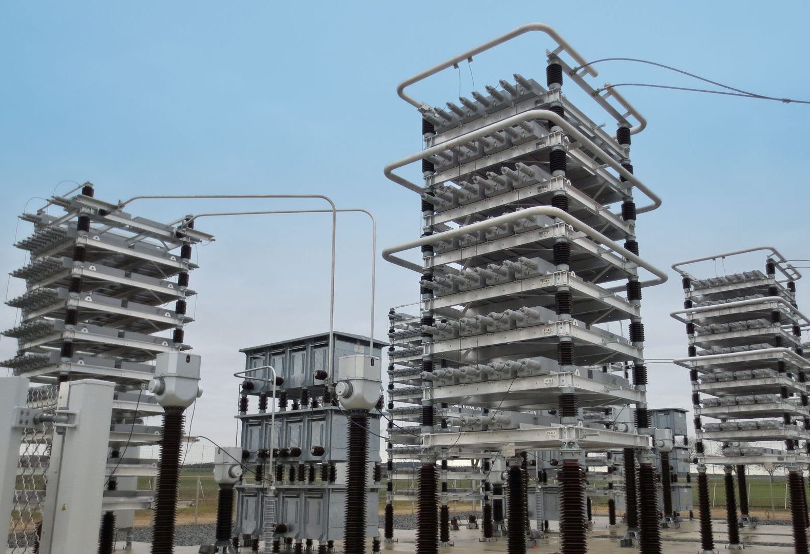

SVC: классика с тиристорным управлением
Статический тиристорный компенсатор появился раньше STATCOM и по сей день остаётся массово применяемой технологией - прежде всего благодаря отработанности конструкции и умеренной стоимости.
Базовая топология SVC включает реактор с тиристорным управлением (Thyristor Controlled Reactor, TCR) и конденсаторные батареи с тиристорной коммутацией (Thyristor Switched Capacitor, TSC).
Тиристор, в отличие от транзистора, выключается не по команде, а при естественном переходе тока через нуль - это накладывает принципиальные ограничения на скорость и плавность регулирования.
Логика работы SVC интуитивно понятна: при снижении напряжения тиристорные ключи подключают батареи конденсаторов, впрыскивая в сеть ёмкостную реактивную мощность; при избытке напряжения TCR увеличивает угол открытия тиристоров, плавно наращивая ток через реакторы и поглощая излишки энергии.
Время реакции составляет от 20 до 40 миллисекунд - медленнее, чем у STATCOM, но вполне достаточно для большинства задач регулирования в нормальных эксплуатационных режимах.
Принципиальный физический недостаток технологии связан с природой конденсатора: реактивная мощность, генерируемая ёмкостной ветвью, пропорциональна квадрату напряжения.
При просадке напряжения до 0,7 номинального мощность компенсации падает уже до 0,49 от паспортного значения. При аварийных провалах ниже 0,5 номинала SVC практически утрачивает способность поддерживать напряжение именно тогда, когда это наиболее критично.
Дополнительным эксплуатационным неудобством служат гармоники, генерируемые TCR: их фильтрация требует установки выделенных пассивных фильтров, занимающих значительную площадь на подстанции.
