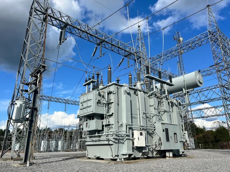

Промышленные объекты неустанно вибрируют. Трансформаторы гудят на частоте 50 Гц, подшипники электродвигателей отзываются собственными резонансами, трубопроводы передают пульсации насосов на километры в стороны.
До недавнего времени всё это механическое беспокойство воспринималось исключительно как помеха, источник усталостных разрушений и акустического дискомфорта. Однако в арсенале современной физики появился класс устройств, способных обратить рассеянную вибрационную энергию в электричество - магнитоэлектрические (МЭ) преобразователи-харвестеры нового поколения.
Силовой трансформатор на подстанции
