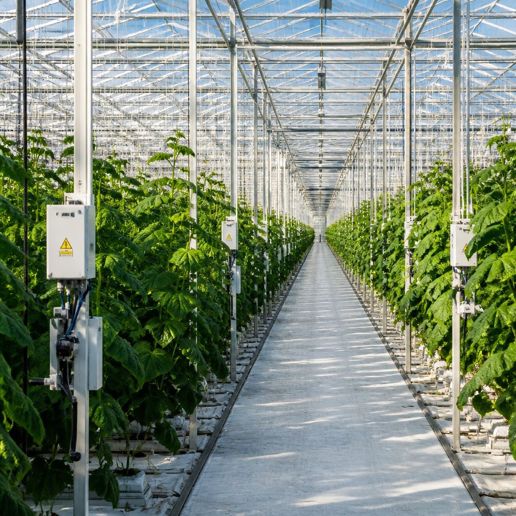

Теплица площадью 5000 квадратных метров держит внутри 24 градуса, влажность 70 процентов и концентрацию CO2 около 900 ppm - независимо от того, что происходит за стеклом: солнце, дождь или снегопад. Обеспечивает это не оператор с пультом, а программируемый логический контроллер (ПЛК), выполняющий алгоритмы, написанные на языке Structured Text (ST).
Разберёмся, какая физика стоит за микроклиматом теплицы и как эта физика превращается в рабочий код контроллера.
Промышленная автоматизированная теплица
