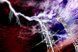

Атмосферные перенапряжения на линиях возникают из-за грозовых явлений. При таких кратковременных перенапряжениях часто возникают пробои изоляционных промежутков и в частности перекрытие изоляции, а иногда и ее разрушение или повреждение.
Перекрытие изоляции обычно сопровождается возникновением электрической дуги, которая поддерживается и после перенапряжения, т. е. при рабочем напряжении. Образование дуги означает короткое замыкание, поэтому место повреждения надо автоматически отключать.
Удар молнии в воздушную линию

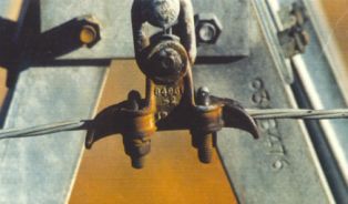

Опасное для работы воздушных линий электропередачи загрязнение воздуха вызвано присутствием частичек золы, цементной пыли, химических соединений (солей) и т. п. Осаждение этих частиц на влажной поверхности изоляции линии и электротехнического оборудования приводит к появлению проводящих каналов и к ослаблению изоляции с возможностью ее перекрытия не только при перенапряжениях, но и при нормальном рабочем напряжении. Загрязнение из-за большого наличия солей в воздухе на побережье моря может привести к активному окислению алюминия и нарушению механической прочности проводов.
Поддерживающий зажим со следами коррозии
