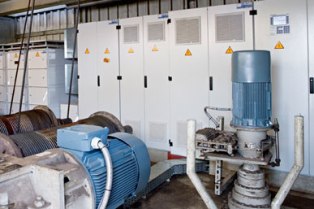

Перед монтажом (или при разборке электродвигателя с фазным ротором, если она производится) проверяется состояние обмотки ротора, выводных концов от нее, контактных колец и щеток. Проверяется надежность контактов, к которым крепятся выводные концы и токоподводы к щеткам, с проверкой мегомметром сопротивления изоляции и целости (отсутствие обрыва) цепи.
асинхронные электродвигатели на складеВеличина сопротивления изоляции обмоток ротора и колец не должна быть ниже 0,5 Мом. Если величина сопротивления изоляции меньше указанной, устанавливается причина ее понижения, проверяется отдельно сопротивление изоляции обмоток и каждого кольца. Причиной понижения изоляции может быть отсыревание изоляции обмоток или колец. В этом случае производится сушка изоляции. Иногда сушкой не удается добиться улучшения состояния изоляции колец из-за повреждения изоляции. В этом случае снимаются кольца и устраняются причины, снизившие сопротивление изоляции.
