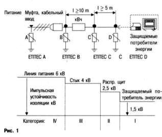

Существующие технические стандарты вменяют в обязанность применение грозозащитных систем в строительстве. Европейский стандарт 1ЕС 664А разделяет электроэнергетическую проводку на четыре категории перенапряжения: IV, III, II и I (рис. 1).
как защитится от перенапряжений
Каждой из этих категорий соответствует определенный уровень требуемого импульсного сопротивления изоляции (в кВ). Это касается как проводов, так и подключенных электрических устройств.
Деление электропроводки на категории по перенапряжению
Категория IV - относится к устройствам, находящимся в первой части электропроводки: линии питания главных щитов, для которых импульсная устойчивость изоляции должна быть не менее 6кВ (ввиду прямого риска атмосферного перенапряжения или других видов перенапряжений).
Категория III - относится к устройствам и частям электропроводки (например, соединениям), подвергаемым опасности: атмосферных перенапряжений, сниженных ограничителями перенапряжения (типа А), установленными в первой части электропроводки; Защищаемые потребители энергии ETITEC D - перенапряжений от включения и выключения электрических устройств большой мощности.
Категория II - относится к устройствам, запитанным из распределительных щитов, подвергнутых риску атмосферных перенапряжений, сниженных огран ичителями типа В.
Категория I - относится к таким частям электропроводки, в которых уровень перенапряжений определен ограничителями типа С.

Главная их задача - ограничение перенапряжений до уровня сопротивления изоляции приемников ударному напряжению - 4 кВ, а также сброс на заземлитель электрической энергии, выделившейся во время прямого удара молнии в сеть питания. При применении ограничителей ETITEC В нет надобности в каких-нибудь защитных интервалах варисторные ограничители во время прохождения большого тока (гашения ударной волны) не влекут за собой никаких выбросов электрической дуги, как это бывает в случае искровых разрядников.
Группа С - ETITEC С. Главной задачей ограничителей группы С (вторая ступень защиты) является уменьшение перенапряжения, пропущенного через ограничители группы В и значение которого все еще велико для защищаемых устройств.
Ограничители должны быть подключены в распределительных щитах в местах распределения электропроводки. Они могут быть также подключены в месте соединения или в главном распределительном щите (как первая ступень защиты) объектов, в которых не нужна 2-ступенчатая защита, т. е. без наружной системы, защищающей от удара молнии, и запитанных через кабельную линию. Допускаемый уровень перенапряжения, которое может выдержать изоляция приемников в районе подключения ограничителя ETITEC С, должен быть не более 2,5 кВ.
Этот тип ограничителя предназначен прежде всего для таких электропроводок, в которых необходимо низкое значение тока (около 0,3 мА), текущего через ограничитель, при номинальном напряжении Un - называемого током утечки.
Группа D — ETITEC D. Ограничители группы D предназначены для точной защиты потребителей, особенно чувствительных к коротким перенапряжениям и устойчивость изоляции которых не превышает 1,5 кВ. Они также необходимы для защиты устройств в случае, если расстояние между ограничителем группы С и приемником слишком велико (свыше 15 метров).
Ограничители группы D должны работать вместе с ограничителями группы В и С совместно в многоступенчатой защитной системе и быть приспособленными для крепления на рейке ТН35 (DIN-рейка).
