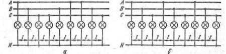

При небольших сечениях проводов и кабелей индуктивным сопротивлением Хо можно пренебречь, что существенно упрощает соответствующие вычисления. в трехфазных трехпроводных распределительных сетях наружного освещения отличающихся значительной протяженностью, следует обращать внимание на правильное включение равноудаленных светильников, ибо в противном случае потери напряжения распределяются по фазам неравномерно и могут достигнуть нескольких десятков процентов по отношению к номинальному напряжению.
Схемы включения равноудаленных светильников наружного освещения: а - правильная, б - неправильная
