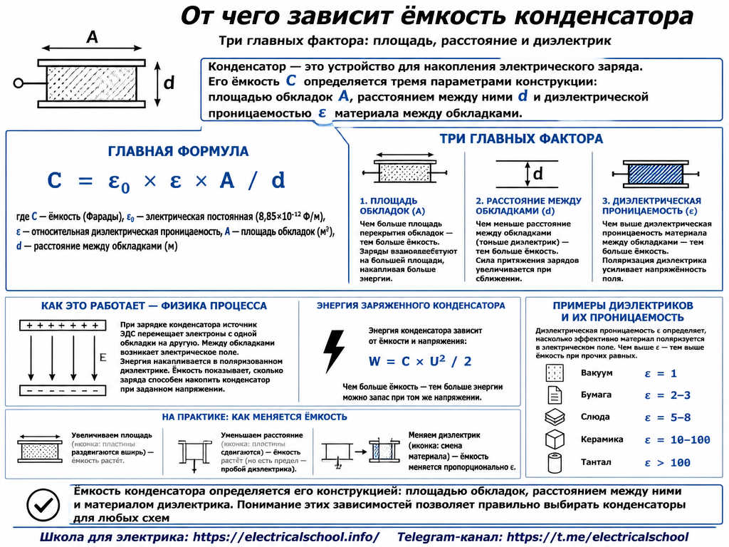

Конденсатор предназначен для временного хранения электрической энергии в форме потенциальной энергии разделенных в пространстве положительных и отрицательных электрических зарядов, то есть в форме электрического поля в пространстве между ними. Соответственно электрический конденсатор включает в себя три главных составляющих компонента: две проводящие обкладки, на которых в заряженном конденсаторе находятся разделенные заряды, и слой диэлектрика, расположенный между обкладками.
Конденсаторы
Обкладки конденсатора, в зависимости от типа данного электротехнического изделия, могут быть изготовлены разнообразными способами, начиная от простых алюминиевых пластин, скрученных в рулон с бумажной прослойкой, заканчивая химически оксидированными обкладками или металлизированным слоем диэлектрика. В любом случае имеется слой диэлектрика и обкладки, между которыми он плотно закреплен — это и есть в принципе конденсатор.
Устройство конденсатора
В качестве диэлектрика может выступать бумага, слюда, полипропилен, тантал или другой подходящий электроизоляционный материал с необходимой диэлектрической проницаемостью и обладающий надлежащей электрической прочностью.
Энергия конденсатора
Как известно, энергия разделенных в пространстве электрических зарядов равна произведению количества перемещенного (с одного тела - на другое) заряда Q на разность потенциалов между заряженными телами U.
Так, энергия разделенных зарядов на обкладках конденсатора зависит не только от количества разделенных зарядов, но и от параметров его обкладок и диэлектрика, поскольку именно диэлектрик, поляризуясь, запасает энергию в форме электрического поля, напряженность которого и определяет разность потенциалов U между разделенными зарядами, находящимися на обкладках конденсатора.
Потому что разность потенциалов между разделенными в пространстве зарядами зависит от напряженности электрического поля и от расстояния между ними. По сути - от толщины диэлектрика между заряженными обкладками, если речь идет о конденсаторе.
Вместе с тем, чем больше площадь перекрытия обкладок A и чем больше абсолютная (и относительная) диэлектрическая проницаемость диэлектрика — тем сильнее притягиваются друг к другу находящиеся на обкладках разделенные заряды — тем существеннее их потенциальная энергия — тем большее количество работы потребовалось бы источнику ЭДС на то, чтобы зарядить данный конденсатор.
Разделяя заряды в процессе переноса электронов с одной обкладки на другую, источник ЭДС совершает именно такой объем работы по зарядке конденсатора, количество которой будет тождественно энергии заряженного конденсатора.
Таким обрезом, энергия заряженного конденсатора, помимо количества перемещенного с обкладки на обкладку заряда, (оно то может быть разным) будет зависеть от площади перекрытия обкладок A, от расстояния между обкладками d, от абсолютной диэлектрической проницаемости диэлектрика e.
Емкость конденсатора
Данные определяющие параметры конструкции конкретного конденсатора постоянны, их отношение в совокупности можно назвать емкостью конденсатора C. Тогда мы можем с уверенностью сказать, что емкость конденсатора C зависит от площади перекрытия обкладок A, от расстояния между ними d и от диэлектрической проницаемости диэлектрика e.
Зависимость емкости от данных параметров очень легко понять, если рассмотреть плоский конденсатор.
Чем больше площадь перекрытия его обкладок — тем больше емкость конденсатора, так как заряды взаимодействуют на большей площади.
Чем меньше расстояние между обкладками (по сути — толщина диэлектрической прослойки) — тем больше емкость конденсатора, потому что сила взаимодействия зарядов при их сближении увеличивается.
Чем больше диэлектрическая проницаемость диэлектрика между обкладками — тем больше емкость конденсатора, потому что больше напряженность электрического поля между обкладками.
