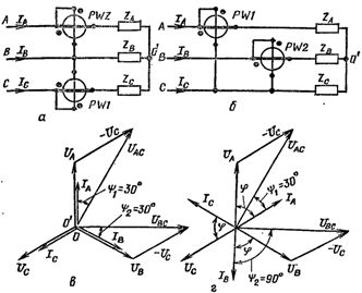

Как измерить мощность с помощью двух ваттметров При измерении мощности в трехфазных цепях двумя ваттметрами есть возможность не только сэкономить один ваттметр, но и по их показаниям судить ориентировочно о значении коэффициента мощности трехфазного электроприемника.
Например, если нагрузка в фазах активная и симметричная то показания обоих ваттметров будут одинаковы. Это видно из векторной диаграммы (рис. 1, в).
Токи совпадают по направлению с фазными напряжениями (приемник соединен звездой): ток IА с напряжением UА, а ток IВ с напряжением UB, так как нагрузка активная. Угол ψ1 между UAC и IА равен 30о, и угол ψ2 между UBC и IB также равен 30о.
Схема включения двух ваттметров в трехпроводную сеть (а, б) и векторные диаграммы напряжений и токов при cos ф=1 (в) и cos ф=0,5 (г).
Рис. 1. Схема включения двух ваттметров в трехпроводную сеть (а, б) и векторные диаграммы напряжений и токов при cos ф=1 (в) и cos ф=0,5 (г).
Значения мощности, измеряемые ваттметрами, определяются одинаковыми выражениями:
Рw1 = UACIАcosψ1= UлIл cos30°,
Pw1 = UBCIBcosψ2 = UлIл cos30°
Если нагрузка носит активно-индуктивный характер и косинус фи равен 0,5, то есть угол φ = 60°, то угол ψ1= 30°, а угол ψ2 = 90° (рис. 1, г).
Показания ваттметров будут следующими:
Рw1 = UлIл cos30°
Pw1 = UлIл cos90°
Если показания одного из ваттметров становятся равными нулю, это значит, что косинус фи уменьшился до 0,5.
Из диаграммы также видно, что если косинус фи в сети станет меньше 0,5, то есть угол φ будет больше 60° , то угол ψ2 станет больше 90°, а это приведет к тому, что показания второго ваттметра станут отрицательными, стрелка прибора начнет отклоняться в другую сторону (обычно в современных ваттметрах предусмотрен переключатель направления тока в подвижной катушке). Общая мощность в этом случае равна разности показаний ваттметров.
Если нагрузка симметрична, то по показаниям двух ваттметров можно точно вычислить значение cos φ по формуле
cos φ = P/S = P/(√P2 + Q2),
где P = Рw1 + Рw2 - активная мощность трехфазного электроприемника, Вт, Q = √3(Рw1 + Рw2) - реактивная мощность трехфазного электроприемника. Последнее выражение показывает, что если разность показаний двух ваттметров умножить на √3, получится значение реактивной мощности трехфазного электроприемника.
