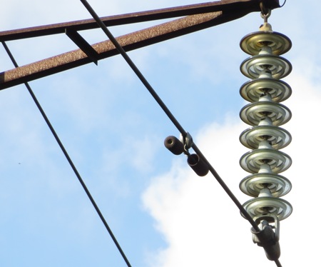

Линейную арматуру, применяемую при закреплении проводов в гирляндах подвесных изоляторов, можно подразделить по назначению на пять основных видов:
1. Зажимы, служащие для закрепления проводов и тросов, подразделяющиеся на поддерживающие, подвешиваемые на промежуточных опорах, и натяжные, применяемые на опорах анкерного типа.
2. Сцепная арматура (скобы, серьги, ушки, коромысла), служащая для соединения зажимов с изоляторами, для подвески гирлянд на опорах и для соединения многоцепных гирлянд друг с другом.
3. Защитная арматура (кольца), монтируемая на гирляндах линий напряжением 330 кВ и выше, предназначенная для более равномерного распределения напряжения между отдельными изоляторами гирлянды и для защиты их от повреждения дугой при перекрытиях.
4. Соединительная арматура, служащая для соединения проводов и тросов в пролете, а также для соединения проводов в шлейфах на опорах анкерного типа.
5. Распорки, применяемые для соединения друг с другом проводов расщепленной фазы. Поддерживающие зажимы состоят из лодочки, в которую укладывается провод, плашек и болтов (или болта) для закрепления провода в лодочке, пружин, цапф или кронштейнов для крепления зажима в гирлянде.

По прочности закрепления провода поддерживающие зажимы подразделяются следующие типы:
Глухие зажимы, в которых прочность заделки достигает 30 - 90% прочности алюминиевых проводов, 20 - 30% прочности сталеалюминиевых проводов и 10 - 15% прочности стальных тросов. При такой заделке провод и трос в случае обрыва в одном из пролетов, как правило, не вытягиваются из зажима и тяжение провода или троса, оставшегося необорванным, передается на промежуточную опору.

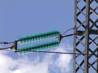

Защитная арматура может быть выполнена в виде рогов или колец. Защитные кольца для поддерживающих гирлянд линий напряжением 330 кВ и выше выполнялись в виде овалов, устанавливаемых более длинной стороной вдоль линии.
В настоящее время на линиях 330 и 500 кВ применяются специальные поддерживающие зажимы с расположением проводов примерно на отметке юбки нижнего изолятора.
При изолированной подвеске троса на линиях напряжением 220 кВ и выше изоляторы шунтируются разрядными рогами.
