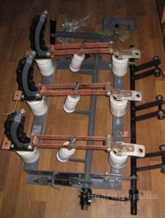

При автогазовом дутье гашение дуги осуществляется выделяющимися под действием температуры дуги из стенок камеры газа. Выключатель нагрузки с автопневматическим дутьём является небольшим воздушным выключателем. Для гашения дуги у таких выключателей образование сжатого воздуха осуществляется за счёт энергии отключающей пружины. Принцип его действия аналогичен принципу поддува электромагнитного выключателя.
Автогазовый выключатель нагрузки
