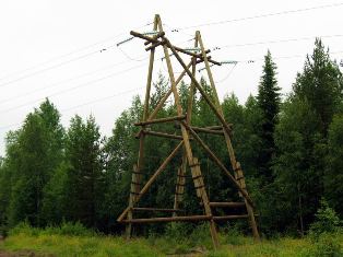

В качестве материала для опор на сельских линиях широко применяют древесину деревьев хвойных пород, в первую очередь сосны и лиственницы, а затем пихты и ели (для линий напряжением 35 кВ и ниже). Для траверс и приставок опор ель и пихту применять нельзя.
Деревянные опоры изготовляют из круглого леса — бревен со снятой корой. Стандартная длина бревен колеблется от 5 до 13 м через 0,5 м, а диаметр в верхнем отрубе — от 12 до 26 см через 2 см. Толщину бревна в комле, то есть в нижнем, толстом конце, определяют естественной конусностью ствола дерева. Изменение диаметра бревна на каждый погонный метр его длины, называемое сбегом, принимается 0,8 см. Чем больше длина бревен для опор (чем длинномернее лес), тем выше стоимость кубического метра древесины.
Главный недостаток деревянных опор линий электропередачи — малый срок службы вследствие загнивания древесины, особенно в месте выхода ее из земли на поверхность. В связи с этим эксплуатационные расходы на ремонт опор составляют около 16% их стоимости.
Деревянные опоры
Древесина опор подвергается воздействию внешних условий и особенно переменной влажности в месте заделки в землю. Вследствие этого она загнивает, разрушается и, если не принять специальных мер, быстро выходит из строя.
Способы антисептирования древисины для деревянных опор воздушных линий
Срок службы опор из непропитанной древесины составляет: для опор из сосны 4 - 5 лет, из лиственницы 14 -15 лет, из ели 3 - 4 года. В южных районах, где высокие температуры способствуют ускоренному гниению древесины, срок службы непропитанных опор уменьшается в 1,5 - 2 раза против приведенных цифр. В связи с этим необходимо применять бревна, только пропитанные антисептиком, за исключением лиственницы зимней рубки, которая не требует пропитки.
Пропитка древесины масляничными антисептиками снижает прочность древесины до 10%. Главная ценность пропитки масляничными антисептиками зависит не от глубины пропитки, а от качества сушки древесины.
Кроме того, масляничный антисептик не выщелачивается. Древесина должна пропитываться после доведения ее до воздушного-сухого состояния, т. е. влажность ее равна влажности воздуха данного района.
В таком состоянии древесина не будет терять своей влажности, на ней не будут появляться трещины усушки и спорам грибков негде будет развиваться.
При пропитке влажной древесины последняя будет усыхать, в ней появятся трещины и даже глубокая пропитка будет мало способствовать сохранению древесины от загнивания.

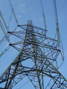

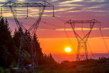

Металлические опоры воздушных линий
Металлические опоры (стальные), применяемые на линиях электропередачи напряжением 35 кВ и выше, достаточно металлоемкие и требуют окраски в процессе эксплуатации для защиты от коррозии.
Срок службы металлических опор в несколько раз больше, чем деревянных, но они требуют значительных затрат металла и дороги в эксплуатации.
Устанавливают металлические опоры на железобетонных фундаментах. Независимо от конструктивного решения и схемы металлические опоры выполняются в виде пространственных решетчатых конструкций.
Металлические опоры воздушных линий электропередачи

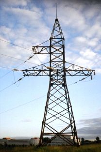

Классификация опор воздушных линий по назначению
По назначению опоры воздушных линий разделяют на промежуточные, анкерные, угловые, концевые и специальные.
Промежуточные опоры предназначены только для поддержания проводов, их не рассчитывают на одностороннее тяженке. В случае обрыва провода с одной стороны опоры при креплении его на штыревых изоляторах он проскальзывает в вязке и одностороннее тяжение снижается. При подвесных изоляторах гирлянда отклоняется и тяжение также снижается.
Промежуточные опоры составляют подавляющее большинство (свыше 80 %) опор, применяемых на воздушных линиях.
На анкерных опорах провода закрепляют жестко, поэтому такие опоры рассчитывают на обрыв части проводов. К штыревым изоляторам на анкерных опорах провода крепят особенно прочно, увеличивая при необходимости число изоляторов до двух или трех.
Анкерная металлическая опора 110 кВ
Часто на анкерных опорах вместо штыревых ставят подвесные изоляторы. Будучи более прочными, анкерные опоры ограничивают разрушения воздушных линий в аварийных случаях.
Классификация опор воздушных линий по назначениюДля надежности работы линий анкерные опоры устанавливают на прямых участках не реже чем через 5 км, а при толщине слоя гололеда свыше 10 мм не реже чем через 3 км. Концевые опоры —это разновидность анкерных. Для них одностороннее тяжение проводов — не аварийное состояние, а основной режим работы.
Угловые опоры устанавливают в местах изменения направления воздушной линии. При нормальном режиме угловые опоры воспринимают одностороннее тяжение по биссектрисе внутреннего угла линии. Углом поворота линии считают угол, дополняющий до 180° внутренний угол линии.
При небольших углах поворота (до 20°) угловые опоры выполняют по типу промежуточных, для больших углов поворота (до 90°) — по типу анкерных.
