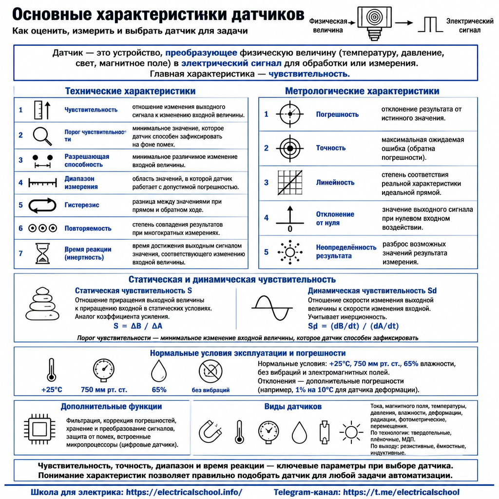

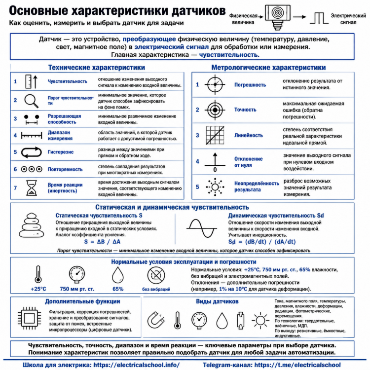

Основные характеристики датчиков
Датчики - это устройства, преобразующие физические величины (температуру, давление, свет, магнитное поле и др.) в электрический сигнал для последующей обработки или измерения.
Технические характеристики датчиков
  • Чувствительность - отношение изменения выходного сигнала к изменению входной величины. Показывает, насколько сильно меняется сигнал датчика при изменении измеряемого параметра.
  • Порог чувствительности - минимальное значение входной величины, которое датчик способен зафиксировать на фоне помех.
  • Разрешающая способность - минимальное различимое изменение входной величины, которое датчик может обнаружить.
  • Диапазон измерения - область значений входной величины, в пределах которой датчик работает с допустимой погрешностью.
  • Гистерезис - разница между значениями входной величины при изменении направления воздействия, при которых датчик срабатывает.
  • Повторяемость - степень совпадения результатов при многократных измерениях одной и той же величины.
  • Время реакции (инертность) - время, за которое выходной сигнал достигает значения, соответствующего изменению входной величины.
  • Функция преобразования - математическая или графическая зависимость выходного сигнала от входного параметра (например, линейная или нелинейная).
Метрологические характеристики датчиков
  • Погрешность - отклонение результата измерения от истинного значения.
  • Точность - максимальная ожидаемая ошибка измерения; обратная характеристика погрешности.
  • Линейность - степень соответствия реальной характеристики датчика идеальной прямой зависимости между входом и выходом.
  • Отклонение от нуля - значение выходного сигнала при нулевом входном воздействии.
  • Неопределённость результата - разброс возможных значений результата измерения при одном и том же выходном сигнале.
Примеры дополнительных функций современных датчиков
  • Фильтрация и обработка данных;
  • Коррекция погрешностей;
  • Хранение и преобразование сигналов;
  • Защита от помех;
  • Встроенные микропроцессоры для расширения функциональности (например, цифровые датчики).
Датчики
Функционируя по своему прямому назначению, любой датчик может быть подвержен воздействию самых разных физических факторов: температуры, давления, влажности, света, вибрации, радиации и т. д. При этом отчетливо воспринимать и измерять датчик должен лишь одну конкретную величину, которая называется, применительно к датчику, естественной измеряемой величиной. Обозначим ее буквой «А». Выходную же величину датчика обозначим буквой «В».
Тогда функциональная зависимость выходной величины датчика В от естественной измеряемой величины А, в статических условиях, будет называться статической характеристикой данного датчика S. Статическая характеристика датчика может быть выражена в форме таблицы, графика или в аналитическом виде.
Промышленная автоматизация
Статическая чувствительность датчика
Среди характеристик любого датчика главной является статическая чувствительность датчика S. Она выражается как отношение малого приращения выходной величины В к малому приращению соответствующей естественной измеряемой величины А в статических условиях. Например В/А (вольт на ампер), если имеется ввиду резистивный датчик тока.
Данное выражение схоже с понятием коэффициента усиления для электронных устройств, который в принципе можно было бы назвать коэффициентом чувствительности или градиентом измеряемой величины.
Динамическая чувствительность датчика
Если условия работы датчика не статичны, если при изменениях наблюдается «инерционность», то речь можно вести о динамической чувствительности датчика Sd, которая выражается как отношение скорости изменения выходной величины датчика к скорости изменения соответствующей естественной измеряемой величины (входной величины). Например вольт в секунду / Ом в секунду, если имеется ввиду датчик температуры, выходное сопротивление которого изменяется в зависимости от измеряемой температуры.
Порог чувствительности датчика
Минимальное изменение естественной измеряемой величины, которое способно привести к реальному изменению выходной величины датчика, называют порогом чувствительности датчика. Например, порог чувствительности датчика температуры в 0,5 градуса означает, что меньшее изменение температуры (например на 0,1 градуса) на выходной величине датчика может вовсе никак не отразиться.
Нормальные условия эксплуатации датчика
Все эти параметры, как правило, регламентированы в документации для нормальных условий эксплуатации измерительного прибора. Под нормальными условиями понимают температуру окружающей среды в районе +25°С, атмосферное давление в районе 750 мм.рт.ст., относительную влажность воздуха в районе 65%, а также отсутствие вибраций и существенных электромагнитных полей. Допуски относительно отклонений от нормальных условий эксплуатации также указываются в документации на прибор.
Различные виды датчиков
Погрешность датчика
Любой датчик имеет дополнительные погрешности, которые могут быть вызваны изменением внешних условий, их значительным отклонением от нормальных условий. Данные погрешности выражаются в доле (выраженной в процентах) естественной измеряемой величины, отнесенной к изменению внешнего параметра, который не измеряется данным датчиком по его назначению. Например, погрешность 1% на 10°С температуры окружающей среды для датчика деформации или погрешность 1% на 10Э внешнего магнитного поля для датчика температуры.
Бесконтактный датчик положенияХарактеристики датчиков
Сегодня промышленностью выпускаются самые разные датчики: тока, магнитного поля, температуры, давления, влажности, деформации (тензометрические датчики), радиации, фотометрические, перемещения и т. д. Датчики различаются между собой по технологии изготовления: они бывают твердотельными, пленочными, мдп (металл-диэлектрик-полупроводник) и т. д. По выходному электрическому параметру встречаются: резистивные, емкостные, индуктивные датчики и т. д.
И хотя физических параметров, которые могут быть измерены при помощи датчиков, не счесть, в основе всех датчиков так или иначе лежат сенсоры, воспринимающие одно из нескольких физических воздействий: давление или деформацию, магнитное поле, температуру, свет, химическое действие газа и т. п.
