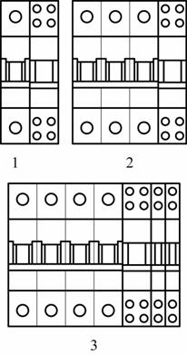

Ширина независимого расцепителя (рис. 1) обычно равна ширине однополюсного автоматического выключателя с номинальным током до 63 А (один модуль – 17,5 или 18 мм). Остальные размеры независимого расцепителя соответствуют размерам автоматического выключателя. Независимый расцепитель крепят к автоматическому выключателю с правой или левой стороны с помощью пружинных скобок или винтов. Конструкция независимого расцепителя может позволять крепление на нём одного или нескольких блок-контактов (рис. 2).

Установка дополнительных устройств на автоматических выключателях
Рис. 2. Установка дополнительных устройств на автоматических выключателях: 1 – независимого расцепителя или расцепителя минимального напряжения на однополюсном автоматическом выключателе; 2 – независимого расцепителя или расцепителя минимального напряжения на трёхполюсном автоматическом выключателе; 3 – независимого расцепителя или расцепителя минимального напряжения и двух блок-контактов на четырёхполюсном автоматическом выключателе
