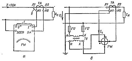

Включение ваттметра в цепь переменного тока, при токе нагрузки больше допустимого
Если ток нагрузки больше допустимого тока ваттметра, то токовую катушку ваттметра включают через измерительный трансформатор тока (рис. 1, а).
Схемы включения ваттметра в цепь переменного тока с большим током (а) и в высоковольтную сеть (б).
Рис. 1. Схемы включения ваттметра в цепь переменного тока с большим током (а) и в высоковольтную сеть (б).
При выборе трансформатора тока необходимо следить за тем, чтобы номинальный первичный ток трансформатора I1и был равен измеряемому току в сети или больше него.
Например, если значение тока в нагрузке достигает 20 А, то можно брать трансформатор тока, рассчитанный на первичный номинальный ток 20 А с номинальным коэффициентом трансформации по току Kн1 = I1и/ I2и = 20/5 = 4.
Если при этом в измерительной цепи напряжение меньше допустимого ваттметром, то катушку напряжения включают непосредственно на напряжение нагрузки. Начало катушки напряжения при помощи перемычки / подключают к началу токовой катушки. Так же обязательно устанавливают перемычку 2 (начало катушки подключают к сети). Конец катушки напряжения подключают к другому зажиму сети.
Для определения действительной мощности в измеряемой цепи необходимо показание ваттметра умножить на номинальный коэффициент трансформации трансформатора тока: P = Pw х Kн1 = Pw х 4
Если ток в сети может превышать 20 А, то следует выбрать трансформатор тока с первичным номинальным током 50 А, при этом Kн1 = 50/5 = 10.
В этом случае для определения значения мощности показания ваттметра надо умножать на 10.
