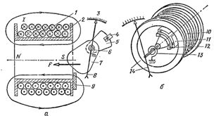

Какие достоинства и недостатки имеют электромагнитные измерительные приборыЭлектромагнитный прибор имеет электромагнитный измерительный механизм с неподвижной катушкой, по обмотке которой протекает электрический ток, и один или несколько ферромагнитных сердечников, установленных на оси.
Электромагнитные измерительные приборы используют в амперметрах, вольтемтрах, частотометрах и фазометрах.
Электромагнитные приборы изготавливают либо с плоской, либо с круглой катушкой. Плоскую неподвижную катушку (рис. 1, а) наматывают обычно из толстой проволоки 1 на неферромагнитный каркас 2 так, что внутри нее образуется воздушный зазор. Рядом с зазором располагают ферромагнитную пластинку 7, ось пластинки расположена асимметрично, на оси крепят стрелку 8 прибора, перемещающуюся вдоль шкалы 3 прибора. На оси укреплены противодействующая пружина 6 и алюминиевый сектор 5, который может поворачиваться в поле постоянного магнита 4.
электромагнитный амперметрЭлектромагнитный прибор с круглой катушкой устроен следующим образом. Из толстой проволоки намотана круглая катушка 10 (рис. 1, б) с воздушным центральным зазором. Внутри зазора неподвижно расположена ферромагнитная пластина 11, а на оси закреплена вторая, но уже подвижная ферромагнитная пластина 12. На оси пластины 12 закреплены противодействующая пружинка 13 и стрелка 14 прибора. Для создания противодействующего момента закрепляют на оси алюминиевый сектор и устанавливают постоянный магнит - на рисунке не показаны.
Рис. 1. Электромагнитный измерительный механизм: а - с плоской катушкой, б - с круглой катушкой
