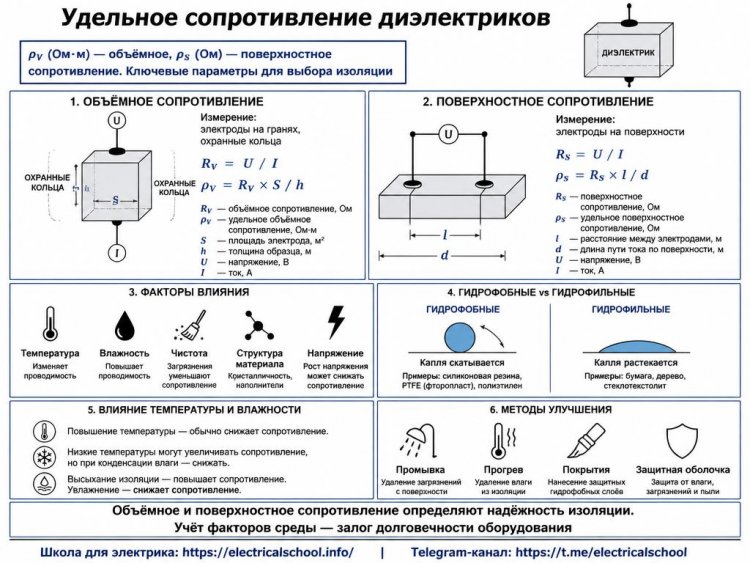

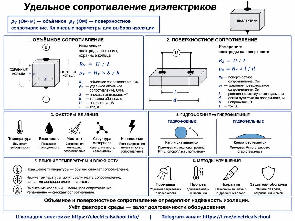

Рассматривая образец из твердого диэлектрика, можно выделить два принципиально возможных пути для протекания электрического тока: по поверхности данного диэлектрика и через его объем. С этой точки зрения можно оценить способность диэлектрика проводить электрический ток в данных направлениях, применив понятия поверхностного и объемного сопротивлений.
Объемное сопротивление — это сопротивление, которое проявляет диэлектрик при протекании постоянного тока через его объем.
Поверхностное сопротивление — это сопротивление, которое проявляет диэлектрик при протекании постоянного тока по его поверхности. И поверхностное, и объемное сопротивление - определяются экспериментальным путем.
Величина удельного объемного сопротивления диэлектрика численно равна сопротивлению куба, изготовленного из данного диэлектрика, ребро которого имеет длину 1 метр, при условии протекания постоянного тока через две его противоположные грани.
Желая измерить объемное сопротивление диэлектрика, экспериментатор наклеивает на противоположные грани кубического образца диэлектрика металлические электроды.
Площадь электродов принимается равной S, а толщина образца — h. Электроды в эксперименте устанавливаются внутри охранных металлических колец, которые обязательно заземляются, чтобы устранить влияние поверхностных токов на точность проводимых измерений.
Экспериментальное определение сопротивления диэлектрика
Когда электроды и охранные кольца установлены с соблюдением всех надлежащих условий эксперимента, на электроды подают постоянное напряжение U с калиброванного источника постоянного напряжения, и выдерживают так на протяжении 3 минут, чтобы в образце диэлектрика наверняка завершились процессы поляризации.
После этого, не отключая источник постоянного напряжения, измеряют напряжение и сквозной ток при помощи вольтметра и микроамперметра. Далее рассчитывают объемное сопротивление диэлектрического образца по следующей формуле:
Объемное сопротивление измеряется в омах.
Поскольку площадь электродов известна, она равна S, толщина диэлектрика также известна, она равна h, и объемное сопротивление Rv только что было измерено, то теперь можно найти удельное объемное сопротивление диэлектрика (оно измеряется в Ом*м) по следующей формуле:
Удельное объемное сопротивление диэлектрика
Чтобы найти удельное поверхностное сопротивление диэлектрика, сначала находят поверхностное сопротивление конкретного образца. Для этого на образец наклеивают два металлических электрода длиной l на расстоянии d между ними.
После этого на приклеенные электроды подают постоянное напряжение U от источника постоянного напряжения, выдерживают так 3 минуты чтобы процессы поляризации в образце наверняка завершились, и измеряют напряжение при помощи вольтметра, и ток - при помощи амперметра.
Наконец, рассчитывают поверхностное сопротивление в омах по формуле:
Теперь для нахождения удельного поверхностного сопротивления диэлектрика необходимо исходить из того, что оно численно равно поверхностному сопротивлению квадратной поверхности данного материала, если ток протекает между электродами, установленными на сторонах этого квадрата. Тогда удельное поверхностное сопротивление будет равно:
Удельное поверхностное сопротивление
Удельное поверхностное сопротивление измеряется в омах.
Удельное поверхностное сопротивление диэлектрика является характеристикой диэлектрического материала и зависит от химического состава диэлектрика, его текущей температуры, влажности и от напряжения, которое приложено к его поверхности.
Сухость поверхности диэлектрика играет огромную роль. Тончайшего слоя воды на поверхности образца достаточно чтобы проявилась заметная проводимость, которая будет зависеть от толщины данного слоя.
Поверхностная проводимость в основном обусловлена наличием загрязнений, дефектов и влаги на поверхности диэлектрика. Пористые и полярные диэлектрики подвержены увлажнению больше других. Удельное поверхностное сопротивление таких материалов связано с величиной твердости и краевого угла смачивания диэлектрика.
Ниже приведена таблица, из которой очевидно, что более твердые диэлектрики с меньшим краевым углом смачивания обладают меньшим удельным поверхностным сопротивлением в увлажненном состоянии. С данной точки зрения диэлектрики подразделяются на гидрофобные и гидрофильные.
