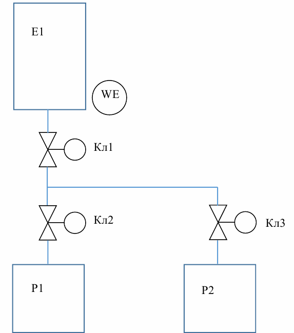

Описание технологического оборудования и задачи автоматизации
Ниже на рисунке представлена схема технологического оборудования, обеспечивающего выполнение процесса дозирования реагента А. Основные элементы оборудования включают:
  • Е1 — ёмкость для сырья А;
  • Р1 и Р2 — реакторы;
  • Кл1, Кл2, Кл3 — управляющие клапаны.
Ёмкость Е1 оснащена датчиком веса WE, данные которого используются системой для точного дозирования реагента в реакторы Р1 и Р2.
Схема технологического процесса

Система управления процессом построена на базе двух программируемых логических контроллеров — PLC1 (ПЛК100.P-L, IP 10.0.6.10) и PLC2 (ПЛК100.P-L, IP 10.0.6.9).
  • К контроллеру PLC1 подключены:
    • Модуль аналогового ввода МВ110-8AC (адрес в сети RS-485 – 2), принимающий сигнал от датчика веса WE1 (подключён к первому каналу);
    • Модуль дискретного вывода МУ110-16Р (адрес в сети RS-485 – 4), который формирует управляющие сигналы на клапаны Кл1 и Кл2 (соответственно 1 и 2 каналы).
  • Контроллер PLC2 отвечает за управление клапаном Кл3, подключённым к первому выходному каналу.

Статус клапана Кл1 представлен булевским тегом V1_State, позволяя контролировать его открытие и закрытие. Появление аварийных ситуаций, таких как перелив, фиксируется через булевый тег AL_Overflow, что обеспечивает своевременное предупреждение операторов и системы безопасности. Общий статус системы отражается в целом в теге Sys_Status типа Int16, что позволяет получить сжатую и информативную характеристику состояния процесса.
Такой подход к организации данных обеспечивает прозрачность и эффективность мониторинга, упрощает интеграцию с верхними уровнями управления, а также повышает надежность и скорость реакции системы на изменения параметров технологического процесса.
