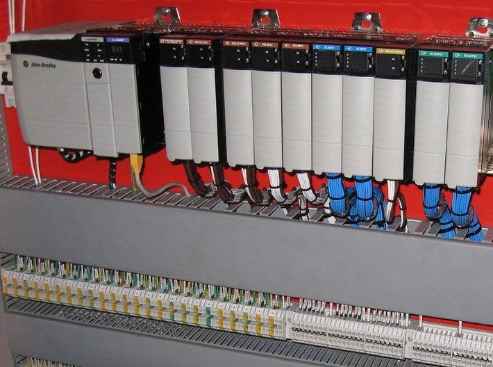

Программируемый логический контроллер
Любая промышленная система управления в конечном счёте сводится к одному фундаментальному действию: принять информацию о состоянии объекта, осмыслить её и выдать управляющее воздействие. Именно на этом стыке физического мира и логики контроллера возникает ключевое разграничение - сигнал либо дискретный, либо аналоговый, и это различие определяет всю дальнейшую архитектуру обработки.
