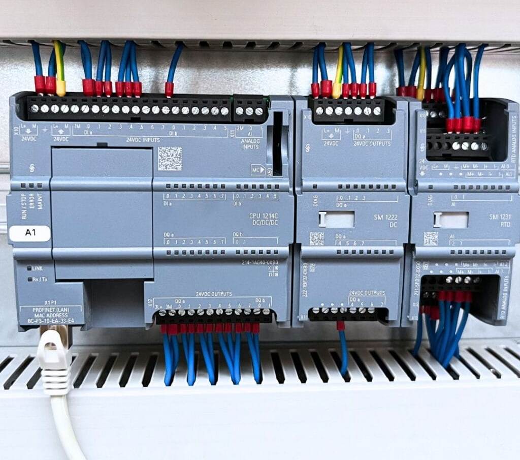

Функция FC105 SCALE: как она работает внутри и снаружи
Блок SCALE из библиотеки Converting Blocks версии 2.0 - это асинхронный функциональный блок с собственным экземпляром базы данных. На вход он принимает сырой целочисленный код, нижний и верхний пределы шкалы, флаг симметричного диапазона и возвращает вещественный результат вместе с кодом статуса выполнения.
Флаг BIPOLAR открывает возможность работы с симметричными диапазонами: при его установке код от -27648 до +27648 проецируется на задан ный диапазон, что незаменимо для датчиков дифференциального давления, измеряющих как избыток, так и разрежение.
Внутренняя логика блока последовательно обрезает входной код до допустимых рамок, выполняет линейное преобразование и проверяет результат на аномальные значения. Код возврата однозначен: ноль - всё в порядке, 32 - диапазон задан некорректно (нижний предел равен верхнему), 16 или 17 - выход за пределы шкалы.
В графической среде FBD восемь параллельных вызовов SCALE обрабатывают все каналы модуля за один скан. В текстовом SCL тот же блок встраивается инлайново, без накладных расходов на вызов функции. На панели оператора масштабированные значения появляются с единицами измерения - "бар", "°C", "м3/ч" - и обновляются в реальном времени. В версии TIA Portal 2026 добавлена поддержка типа LREAL для расширенной точности и загрузка параметров из JSON-файла конфигурации.
