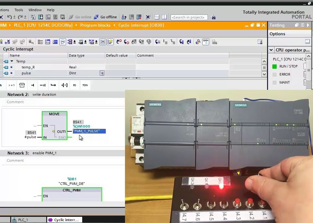

Функциональный блок CTRL_PWM в TIA Portal
В TIA Portal v16 и новее настройка PWM выполняется через конфигурацию устройства. Путь: Device configuration -> CPU -> Properties -> Pulse Generator (PTO/PWM) -> выбор нужного канала (PWM1–PWM4).
В параметрах канала задаются:
  • Time base — временная база: миллисекунды или микросекунды
  • Период — например, 100 мс для нагревателей или 1 мкс для высокочастотного управления двигателями

После выбора формата нужно назначить Q-адрес для управления шириной импульса (например, QW1000). Этот адрес будет использоваться в программе для изменения коэффициента заполнения.
Привязка к физическому выходу: поддерживаются только транзисторные (DC) выходы. Каналы Qa.0–Qa.3 работают до 100 кГц, каналы Qa.4 и выше — до 20 кГц.
Вызов CTRL_PWM в SCL
Блок CTRL_PWM запускает и останавливает аппаратный генератор импульсов. Сигнатура блока содержит четыре параметра (параметра ERROR не существует — все ошибки передаются через STATUS):
CTRL_PWM(
    PWM    := "PWM_1",    // Тип HW_PWM — системная константа, создаётся автоматически
    ENABLE := TRUE,       // TRUE = запустить генератор, FALSE = остановить
    BUSY   => #Busy,      // BOOL: TRUE пока обрабатывается команда
    STATUS => #Status     // WORD: код статуса выполнения
Управление коэффициентом заполнения
Изменение ширины импульса выполняется прямой записью в Q-адрес, назначенный каналу при конфигурации. Структура "DB".Ctrl.ModifyTimeHigh относится к объектам движения S7-1500 и неприменима к PWM генератору S7-1200.
// Способ 1: через символьный тег (рекомендуется)
"Pulse_1_PulseWidth" := WORD#5000;   // 50% при формате 0–10000
// Способ 2: напрямую по адресу (если назначен QW1000)
QW1000 := WORD#5000;                 // 50% при формате 0–10000
// Примеры значений при формате Ten-thousandths (0–10000):
// WORD#0      = 0%   (генератор молчит)
// WORD#2500   = 25%
// WORD#5000   = 50%
// WORD#7500   = 75%
// WORD#10000  = 100% (постоянный сигнал HIGH)
Изменение значения вступает в силу немедленно — без перезапуска генератора.

В Siemens TIA Portal STATUS блока CTRL_PWM 16#8091 означает попытку запустить PWM на выходе, не поддерживающем высокоскоростной режим. Решение - пересмотреть конфигурацию и выбрать правильный физический выход из числа Qa.0–Qa.3.

В контроллерах ОВЕН ПЛК110, ПЛК150, ПЛК160 быстрые транзисторные выходы (Fast outputs) поддерживают ШИМ программным блоком. В конфигурации Codesys к выходу привязывается блок PWM: параметр PWM_PERIOD задаёт период в миллисекундах (например, 10000 = 10 секунд для нагревателя), PWM_POWER задаёт ширину импульса в тех же единицах (5000 из 10000 = 50%).
Типичный рецепт для нагревателя в ОВЕН: ПИД блок FB_PID с выходом REAL 0.0–1.0 умножается на PWM_PERIOD и записывается в PWM_POWER. Связка работает в цикле OB1, период ШИМ - 20 секунд, разрешение 1% вполне достаточно для термостатирования с точностью ±0,5°C.
