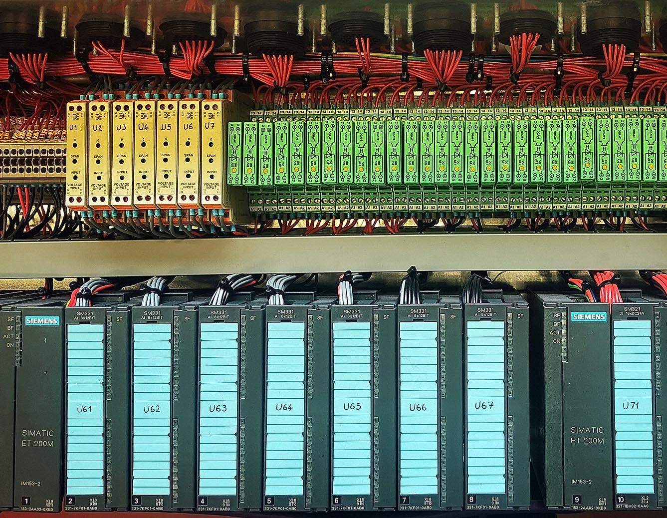

SIMATIC ET 200M - это модульная станция распределенного ввода-вывода от Siemens
