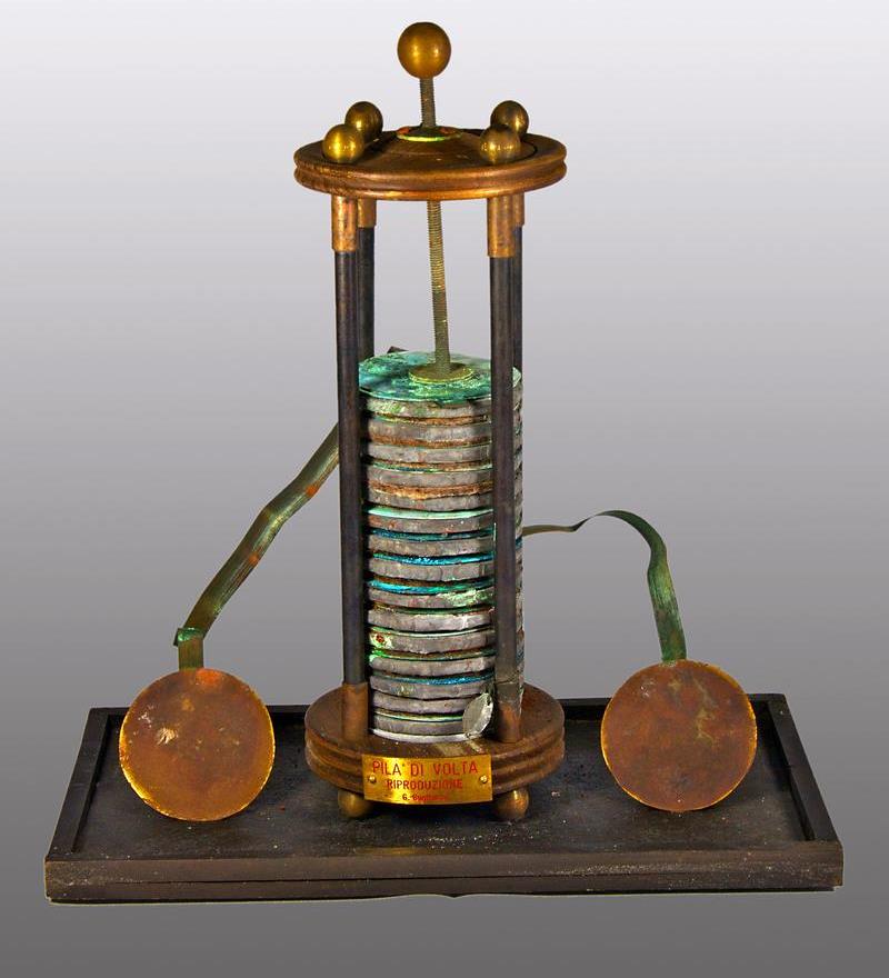

Вольта пришёл к столбу не сразу. Сначала он составлял пары медных и цинковых пластин, разделённых тонким слоем шеллака, и присоединял одну из пластин к электроскопу. Когда пластины соединяли проволокой, электроскоп реагировал: листочки расходились. Один элемент давал слабый, почти неощутимый эффект. Но Вольта понял: если соединить много таких пар одну за другой, эффекты сложатся.
Так появился вольтов столб - чередующиеся диски меди и цинка, разделённые кружками суконной ткани или картона, пропитанными кислотой или раствором соли. Вольта также строил «корону из чашек» - тот же принцип, но в горизонтальном варианте: ряд сосудов с электролитом, в каждый из которых погружена пара металлов. Оба прибора давали один и тот же эффект - непрерывный ток. Это была первая в истории устойчивая батарея.
Вольтов столб - батарея Вольта
