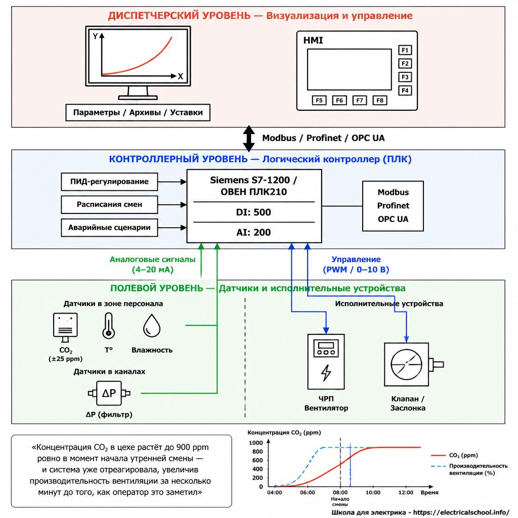

Три уровня, один организм
Архитектура современной системы управления вентиляцией напоминает нервную систему: есть рецепторы, есть центр обработки и есть «сознание», которое видит картину целиком.
Полевой уровень - это разветвлённая сеть датчиков и исполнительных устройств. Датчики CO2 с точностью около ±25 ppm размещаются прямо в зонах пребывания персонала или в вытяжных каналах. Рядом - температурные датчики, датчики дифференциального давления для контроля состояния фильтров, датчики влажности. Всё это хозяйство связано с воздушными заслонками, клапанами, частотными преобразователями вентиляторов - устройствами, которые непосредственно меняют режим работы системы.
Контроллерный уровень - это и есть «мозг». ПЛК типа Siemens S7-1200 или отечественного ОВЕН ПЛК210 одновременно обрабатывает несколько сотен сигналов: порядка 500 дискретных и 200 аналоговых. Он выполняет ПИД-регулирование, реализует расписания смен, отрабатывает аварийные сценарии и непрерывно общается с вышестоящей SCADA-системой по протоколам Modbus, Profinet или OPC UA.
Диспетчерский уровень - это SCADA или панель HMI, где оператор видит текущие параметры, архивы трендов и может изменить уставки. Именно на этом уровне становится видно: концентрация CO2 в цехе растёт до 900 ppm ровно в момент начала утренней смены - и система уже отреагировала, увеличив производительность вентиляции за несколько минут до того, как оператор это заметил.

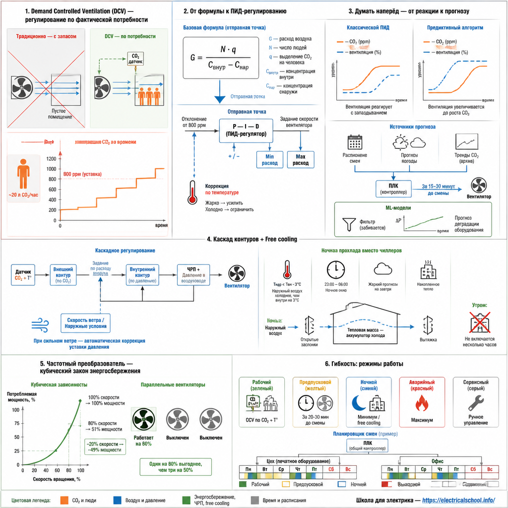

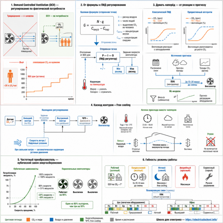

Воздух по потребности
Центральная идея современного управления - регулирование по фактической потребности. Вместо того чтобы гнать воздух «с запасом», система ориентируется на реальные показатели среды.
Концентрация CO2 служит косвенным индикатором присутствия людей: каждый человек выдыхает примерно 20 литров углекислого газа в час, и по мере заполнения помещения концентрация неуклонно растёт.
Базовый расчёт воздухообмена строится на формуле, связывающей количество выделяемого CO2 с разностью концентраций между наружным и внутренним воздухом. Но в реальном ПЛК эта формула используется лишь как отправная точка - управление строится через ПИД-регуляторы с ограничениями по минимальному и максимальному расходу.
ПИД-регулятор (пропорционально-интегрально-дифференцирующий регулятор) — это устройство (или математический алгоритм) в системах автоматического управления. Он используется для того, чтобы автоматически поддерживать заданное значение какого-либо параметра (температуры, скорости, положения, напряжения) с высокой точностью.
Простыми словами: это «умный» автомат, который следит за ошибкой (разницей между тем, что должно быть, и тем, что есть сейчас) и решает, как сильно воздействовать на систему, чтобы исправить эту ошибку.
При превышении уставки - например, 800 ppm - работает ПИД-регулятор и контроллер плавно увеличивает скорость вентиляторов. При снижении концентрации производительность так же плавно падает, причём приток и вытяжка синхронизированы, чтобы не создавать разбалансировки давления в здании.
Температура вносит коррекцию поверх CO2-управления: в жаркий день воздухообмен усиливается даже при нормальной концентрации углекислого газа, а в холодный - ограничивается, чтобы не перегружать систему отопления.
Думать наперёд
Классический ПИД-регулятор реагирует на уже случившееся отклонение. Предсказательный алгоритм работает иначе - он смотрит в будущее.
ПЛК анализирует исторические тренды CO2 и температуры, знает расписание смен и получает данные о погоде. За 15-30 минут до начала рабочей смены система начинает увеличивать вентиляцию, чтобы к моменту прихода людей воздух уже был кондиционным. Перед окончанием смены мощность плавно снижается - и ни один киловатт-час не тратится на проветривание пустого цеха.
В продвинутых установках поверх этого работают ML-модели, которые выявляют аномалии, например, нехарактерный рост перепада давления, свидетельствующий о засорении фильтра, и предсказывают деградацию оборудования задолго до аварии.
Каскад контуров
Устойчивость регулирования обеспечивается каскадной схемой. Внешний контур формирует задание по расходу воздуха - исходя из CO2 и температуры. Внутренний контур поддерживает давление в магистральном воздуховоде через частотный преобразователь: сколько бы заслонок ни открывалось и ни закрывалось в разных зонах, давление в системе остаётся стабильным.
Поверх этого работает корректирующий блок, учитывающий наружные условия: температуру, влажность, скорость ветра. При сильном ветре со стороны наружных решёток уставка давления автоматически корректируется, не позволяя системе «продуваться» без команды.
Ночная прохлада вместо чиллеров
Один из самых экономически привлекательных алгоритмов - ночное доохлаждение, или free cooling. Суть проста: зачем включать холодильную машину, если снаружи и так прохладно?
ПЛК включает этот режим при одновременном выполнении нескольких условий: наружная температура ниже внутренней на 3-5 °C, в здании накоплено тепло от оборудования и людей, время соответствует ночному окну, скажем, с 23:00 до 06:00, и прогноз погоды обещает жаркий следующий день.
Открываются наружные заслонки, рециркуляция закрывается, вентиляторы выходят на повышенную производительность.
Важно, что охлаждается не только воздух, но и тепловая масса здания - стены, перекрытия, металлоконструкции. Утром система стартует с «запасом холода», и чиллеры либо вообще не включаются несколько часов, либо работают с существенно меньшей нагрузкой.
Кубическая зависимость
Частотный преобразователь (ПЧ, или VFD, Variable Frequency Drive) - это электронное устройство, которое управляет скоростью вращения электродвигателя. Он меняет частоту и напряжение тока, подаваемого на двигатель.
Частотный регулируемый привод (ЧРП) - это готовое к работе изделие: «ПЧ + двигатель + иногда датчики и кабели».
Частотный преобразователь - главный инструмент энергосбережения в вентиляции, и дело здесь в фундаментальной физике. Мощность, потребляемая вентилятором, пропорциональна кубу скорости вращения. Это означает, что снижение оборотов на 20% уменьшает потребление почти вдвое - зависимость нелинейная и очень выгодная.
ПЛК реализует несколько стратегий работы с ЧРП. Базовая - поддержание постоянного давления в воздуховоде: ПИД-регулятор изменяет частоту так, чтобы давление не выходило за уставку.
При нескольких параллельных вентиляторах применяется каскадное подключение: первый работает в зоне максимального КПД, второй и третий подключаются по мере роста нагрузки.
Отдельная задача - поиск оптимальной рабочей точки: система периодически «прощупывает» минимальное давление, при котором ещё выполняются все требования по воздухообмену, и фиксируется на нём до изменения условий.
Вместо трёх вентиляторов на 50% выгоднее запустить один на 80% - потери в подшипниках и электродвигателе оказываются ниже, а суммарное энергопотребление меньше.
Режимы и расписания
Гибкость системы определяется ещё и набором режимов работы:
  • Рабочий режим - полноценное DCV-регулирование по CO2 и температуре;
  • Предпусковой - за 20-30 минут до смены параметры выводятся на уставку;
  • Ночной - минимально необходимый воздухообмен или, при подходящей погоде, режим free cooling;
  • Аварийный - максимальная производительность при обнаружении дыма, загазованности или пожарной тревоги;
  • Сервисный - ручное управление для технического обслуживания.
Планировщик смен хранит расписание с учётом выходных и праздничных дней, позволяет задавать разные сценарии для разных производственных зон. Цех с печатным оборудованием и офисная зона того же предприятия могут работать по совершенно разным алгоритмам, хотя и подключены к одному ПЛК.
Автоматизация системы вентиляции
Что получается в итоге
На практике разница между «умной» и традиционной системой вентиляции хорошо видна на примере цеха с переменной загрузкой. Утренний пик - 80-100% производительности, дневная нормальная нагрузка - 50-60%, ночь - 20% или режим доохлаждения. В старых системах вентиляторы работали бы на полную мощность круглосуточно.
Комплексный эффект складывается из снижения расхода электроэнергии до 50%, уменьшения теплопотерь через вентиляцию на 30-40% и увеличения ресурса оборудования - меньше пусков, плавные режимы работы, предсказуемые нагрузки на подшипники. Параллельно растёт стабильность микроклимата: концентрация CO2 никогда не превышает допустимых значений, а температурные провалы и перегревы устраняются до того, как их успевают заметить люди в цехе.
