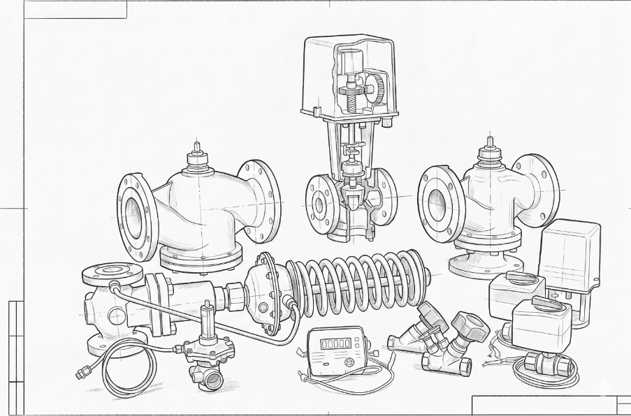

Эффективный обогрев жилых, административных, коммерческих и иных объектов невозможен без применения средств тепловой автоматики. Это оборудование автоматически поддерживает температуру теплоносителя в заданном диапазоне, в зависимости от настроек пользователя, других условий регулирования.
Тепловая автоматика
Стоит подробнее изучить способы организации тепловых систем автоматизации, состав приборов и устройств, особенности применения.

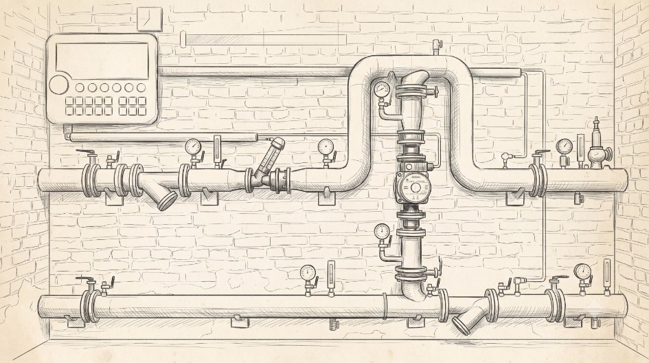

Комплекс устройств для управления системами отопления, горячего водоснабжения и вентиляции.
Проблемы с совместимостью могут возникнуть исключительно при применении устаревших систем отопления, которые не поддерживают новые средства автоматического контроля.

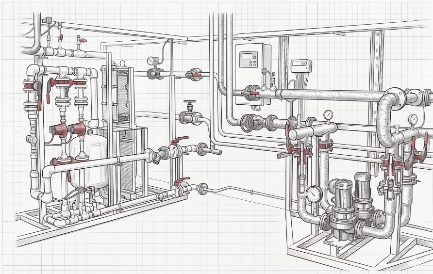

Внедрение автоматизированных систем позволяет оптимизировать работу индивидуальных тепловых пунктов (ИТП) и продлить срок службы отопительного оборудования
Исходя из состава поставленных задач, применяют соответствующие приборы и устройства.

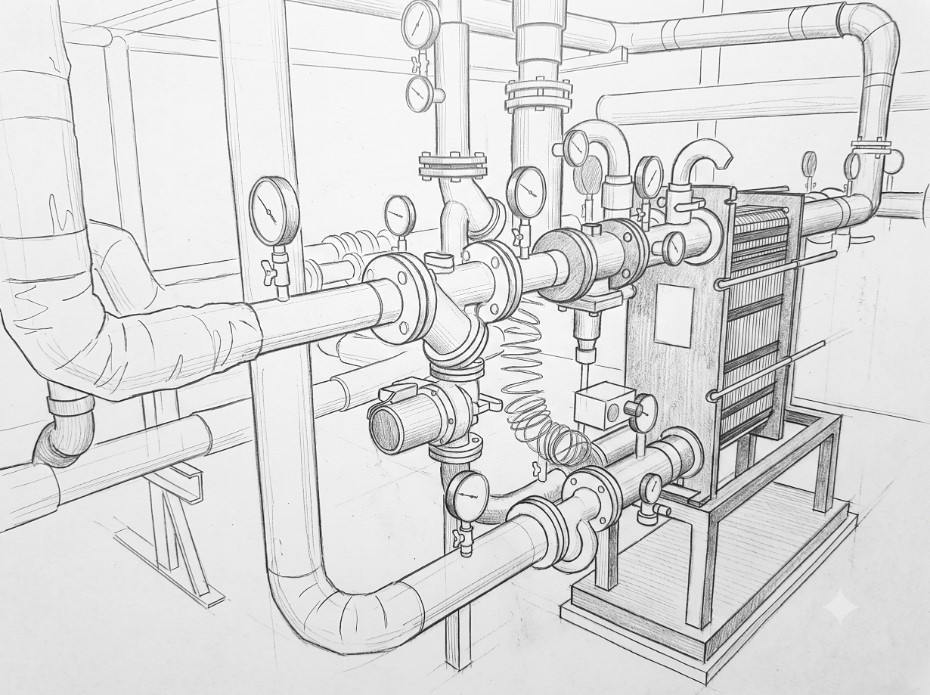

Особенности автоматизации ИТП с пластинчатыми теплообменниками
В теплообменниках пластинчатого типа горячий теплоноситель разогревает холодный путем передачи тепла через тонкие металлические пластины. Потоки жидкости перемещаются по поочередно расположенным каналам (чаще во встречных направлениях) для повышения температуры жидкости.
Автоматизация в этих ИТП служит для точного регулирования степени нагрева, с учетом изменяющихся внешних факторов. Обычно оборудование организовано в замкнутом контуре, с включением в систему автоматики следующих устройств:
  • контроллера – анализирует данные о характеристиках в контуре для управления исполнительными элементами;
  • датчиков – отслеживают текущие параметры;
  • клапанов, насосов для изменения давления, управления подачей теплоносителя.
Это оборудование функционирует, с учетом следующих условий:
  • инерционности воздействия – температура изменяется постепенно, поэтому автоматика должна реагировать, исходя из времени, которое необходимо на достижение заданных параметров, без излишних колебаний, нестабильности;
  • сложности точных настроек – важен корректный подбор регулирующего клапана, что нужно делать по результатам гидравлических расчетов.

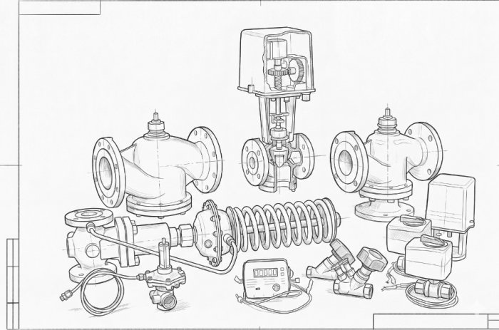

Автоматика тепловых пунктов и узлов
Рациональное применение средств автоматизации для отопительных контуров и систем ГВС с пластинчатыми теплообменниками сокращает расход ресурсов, повышает КПД теплового оборудования до 90 и более процентов.
