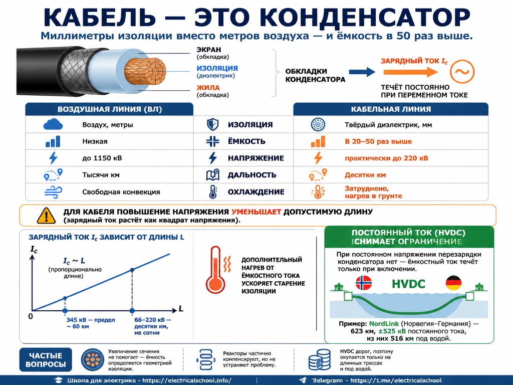

Почему кабель - это конденсатор
Кабель по своей электрической природе можно рассматривать как цилиндрический конденсатор: токоведущая жила играет роль внутренней "пластины", оболочка, экран, броня или окружающий проводящий слой - внешней, а изоляция между ними выступает в качестве диэлектрика.
Именно такая конструкция определяет способность кабеля накапливать заряд и формировать ёмкость между жилой и землёй.
При постоянном напряжении в изоляции возникает электрическое поле и запас электрической энергии. При переменном напряжении этот запас непрерывно меняется, кабель как бы постоянно "перезаряжается", и через диэлектрик протекает синусоидальный ёмкостный ток даже тогда, когда на другом конце линии нет активной нагрузки.
Почему ёмкость кабеля выше
Ёмкость на единицу длины у кабеля значительно выше, а зарядный ток появляется уже на сравнительно небольших протяжённостях. Именно поэтому одинаковое повышение напряжения для ВЛ и кабеля даёт противоположный практический эффект. Для ВЛ оно расширяет возможности передачи, а для кабеля ускоряет рост ёмкостной нагрузки и приближает наступление "критической длины", после которой линия становится неэффективной.
Два основных фактора объясняют, почему погонная ёмкость подземного или подводного кабеля обычно в десятки раз выше, чем у воздушной линии того же класса напряжения.
Во-первых, решающую роль играет геометрия: толщина изоляционного слоя у кабеля измеряется миллиметрами, тогда как расстояние от проводника воздушной линии до земли - метрами. Поэтому электрическая связь "проводник-земля" в кабеле значительно сильнее.
Во-вторых, влияют свойства диэлектрика: кабельные материалы, такие как ПЭ, ПВХ, сшитый ПЭ и другие, имеют относительную диэлектрическую проницаемость, заметно отличающуюся от воздуха, а значит, напрямую увеличивают ёмкость при той же геометрии.
По мере увеличения длины линии всё большая часть тока уходит не на передачу активной мощности потребителю, а на постоянную перезарядку самого кабеля и компенсацию его реактивной составляющей.
Иными словами, значительная доля тока в длинной кабельной линии с точки зрения передачи полезной энергии работает не "на нагрузку", а циркулирует между жилой и экраном или землёй. Поэтому при больших длинах и высоком напряжении допустимая передаваемая мощность может ограничиваться, если не предусмотрена компенсация реактивной мощности.
Кабель - это конденсатор
Парадокс роста напряжения
Инженер, привыкший к воздушным линиям, ожидает, что повышение напряжения увеличивает дальность передачи - и для ВЛ это действительно так. Для кабеля работает обратная логика: зарядная мощность растёт как квадрат напряжения, поэтому чем выше класс напряжения, тем быстрее кабель "съедает" собственную пропускную способность на реактивную составляющую.
Если говорить совсем просто, кабель переменного тока высокого напряжения ограничен не только нагревом, но и собственной ёмкостью. Чем выше напряжение, тем сильнее этот эффект, и тем короче оказывается разумная длина трассы без компенсации реактивной мощности.
Поэтому для длинных кабельных линий инженеры заранее проверяют зарядный ток, допустимую длину и необходимость шунтирующих реакторов или других компенсирующих устройств. Без этого высоковольтный кабель может оказаться формально "под напряжением", но почти бесполезным для передачи активной мощности.
Для кабеля переменного тока класса 345 кВ технически приемлемая длина линии оценивается на уровне порядка 60 км - после этой отметки зарядный ток занимает весь допустимый ток жилы, и передавать активную мощность потребителю уже нечем. На меньших классах напряжения - 66-220 кВ, которые и остаются основным рабочим диапазоном подземных кабелей переменного тока, - предельная длина линии измеряется десятками километров, но никогда не сотнями.

Почему постоянный ток снимает ограничение
Зарядный ток возникает из-за того, что напряжение переменного тока постоянно меняет знак и вынуждает "конденсатор" кабеля перезаряжаться 50 или 60 раз в секунду. При постоянном напряжении перезарядки нет: ёмкостный ток протекает только один раз, в момент включения линии, а дальше кабель ведёт себя как обычный резистивный проводник с активными потерями. Это убирает главный сдерживающий фактор для длины линии.
Именно поэтому все протяжённые морские линии электропередачи строят по технологии HVDC (высоковольтная передача постоянного тока). Показательный пример - NordLink между Норвегией и Германией: линия длиной 623 км работает на напряжении ±525 кВ постоянного тока и включает 516 км подводного кабеля, 54 км подземного в Германии и 53 км воздушной линии в Норвегии.
Построить такую же трассу на переменном токе с сопоставимым напряжением было бы физически невозможно - зарядный ток превысил бы допустимую нагрузку жилы задолго до достижения конечной точки.
