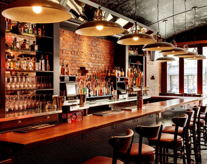

Освещения бара

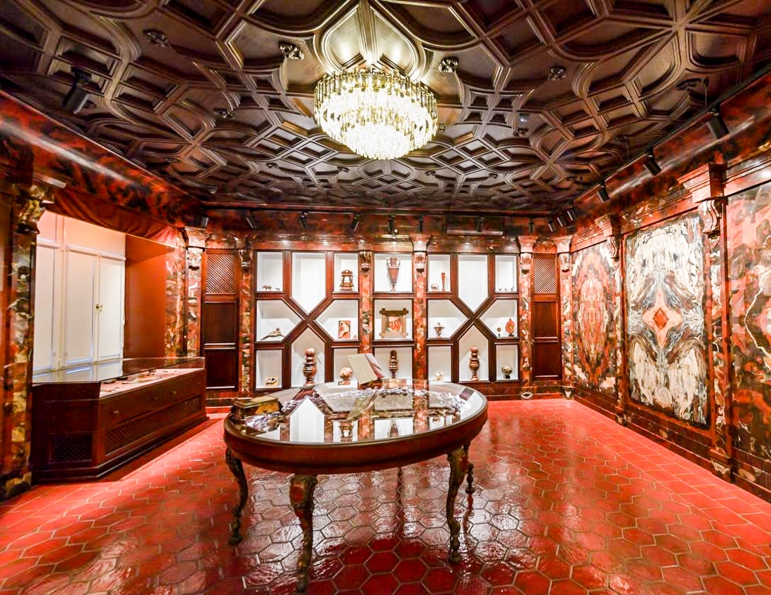

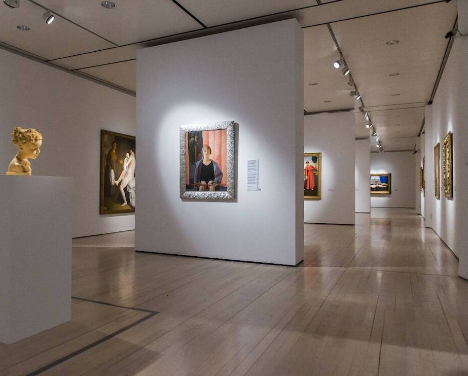

2. Архитектурное освещение как учебный полигон
Пример музея Эрмитаж: принципы акцентного освещения
Музейное освещение представляет собой один из наиболее развитых и научно обоснованных подходов к светодизайну. В Эрмитаже используется сложная система, в которой каждый луч света служит определённой цели.
Принцип 1: Выявление текстуры и формы. Эрмитаж демонстрирует, как правильно направленный свет способен подчеркнуть текстурные качества поверхностей. Боковое (райбоковое) освещение, падающее под углом 30-45 градусов к плоскости поверхности экспоната, создаёт эффект светотени, который максимально выявляет микрорельеф и структуру объекта. Это особенно эффективно для скульптуры, керамики, текстиля и исторических артефактов.
Принцип 2: Создание глубины и пространственного восприятия. В музейной экспозиции используется дифференцированное освещение, где главные экспонаты получают более высокий уровень освещённости (200-300 люкс), а фоновые элементы — более низкий (50-100 люкс). Это создаёт иерархию внимания и трёхмерное восприятие композиции в витрине.
Освещения музея

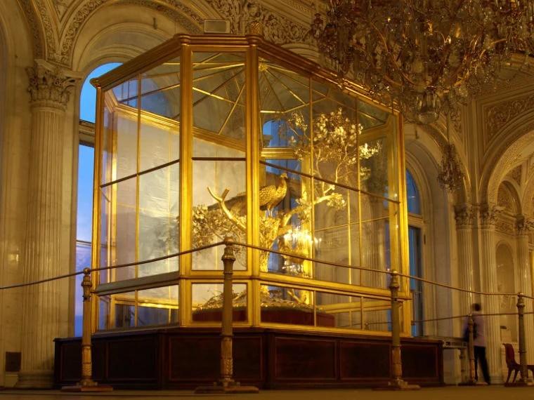

Принцип 3: Управление цветовой температурой для исторической аутентичности. В Эрмитаже при освещении картин эпохи Возрождения используется свет с цветовой температурой 3000-3500К, что соответствует свету свечей, при котором эти работы изначально рассматривались. Это не просто практическое решение, а принцип, который светодизайнер должен понимать: выбор цветовой температуры — это выбор исторического и культурного контекста.
Принцип 4: Минимизация отражений и бликов. Использование матирующих фильтров и правильная ориентация источников света минимизируют паразитные отражения от стекла витрин, позволяя посетителю сосредоточиться на объекте, а не на отражении собственного лица в витрине.

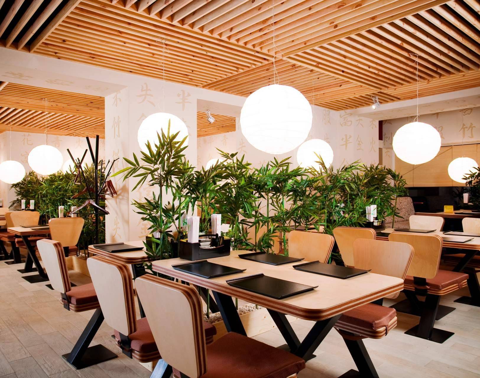

Освещение ресторана

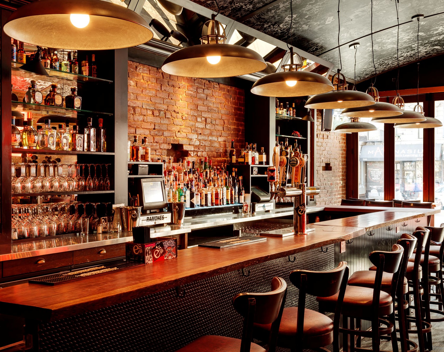

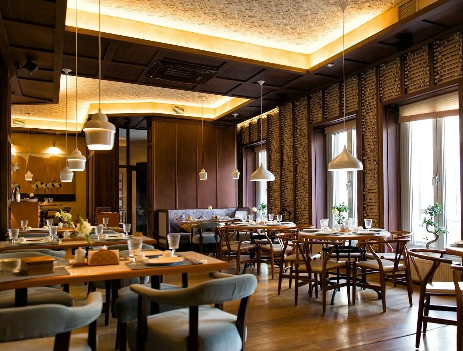

3. Интерьерное освещение ресторанов: психология света и комфорт
Ресторанное освещение — это пример применения светодизайна в условиях, где свет работает как инструмент создания атмосферы и управления поведением потребителя.
Основные параметры ресторанного освещения
Уровни освещённости и их функциональность. В современных ресторанах используется многоуровневая система освещения:
  • Зона входа и барной стойки: 150-200 люкс с более холодной температурой (3500-4000К) для активизации посетителя
  • Обеденная зона: 100-150 люкс с тёплой температурой (2700-3000К) для расслабления
  • Фоновое декоративное освещение: 30-50 люкс, часто с использованием цветного света
Такая дифференциация создаёт функциональные зоны, не требуя видимых перегородок. Свет буквально зонирует пространство.
Цветовая гармония и дизайнерские акценты. В ресторанах интерьерные детали (картины, архитектурные элементы, растения) часто освещаются отдельными низковольтными галогеновыми или LED-источниками с цветной температурой, отличной от основного света. Это создаёт глубину и визуальный интерес. Например, деревянные балки потолка могут быть подсвечены тёплым светом (2700К), в то время как белые стены остаются нейтрально освещены (3500К).
Управление контрастом и динамикой. Высокое качество светодизайна заключается в балансе между достаточной видимостью (низкий контраст позволяет видеть лицо собеседника) и эмоциональной выразительностью (локальные контрастные акценты). В Европейских ресторанах премиум-класса коэффициент контраста (отношение максимальной освещённости к минимальной в зоне видения) находится в диапазоне 1:5 — 1:10, что обеспечивает комфорт без монотонности.

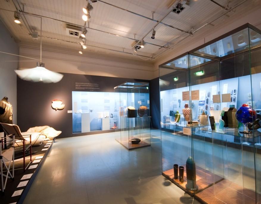

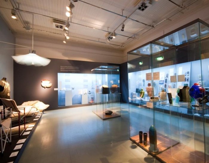

4. Выставочное освещение: архетип профессионального светодизайна
Выставочное пространство — это, по сути, лаборатория светодизайна, где каждое решение должно быть технически обоснованным и эмоционально выразительным.
Структура светового сценария на выставке
Первый уровень: ориентировочное освещение. Это фоновое освещение, которое позволяет посетителю ориентироваться в пространстве и передвигаться безопасно. Уровень 50-100 люкс, часто с использованием рассеянного света или скрытых источников.
Второй уровень: акцентное освещение. Направленный свет от прожекторов, который выделяет экспозицию. Здесь используется принцип контраста: экспонат освещён на уровне 300-500 люкс, что создаёт явный контраст с окружением. Угол падения света выбирается так, чтобы максимально выявить характерные черты объекта.
Третий уровень: театральный свет. Для создания эмоционального воздействия используется цветной свет, динамические эффекты, смены интенсивности. Это может быть лёгкая рябь от светильников, меняющийся цвет в течение дня, или периодическое изменение направления акцентного света для создания ощущения движения и жизни.
Принцип световой композиции на выставке
Световое решение выставочного пространства строится по принципам композиции, аналогично живописи:
  • Фигура и фон: яркий объект выделяется из затемнённого фона
  • Золотое сечение в освещении: экспонаты размещаются в зонах естественного внимания, подчёркиваемых светом
  • Ритм и повтор: линейная экспозиция разбивается на ритмические группы, каждая со своей световой характеристикой

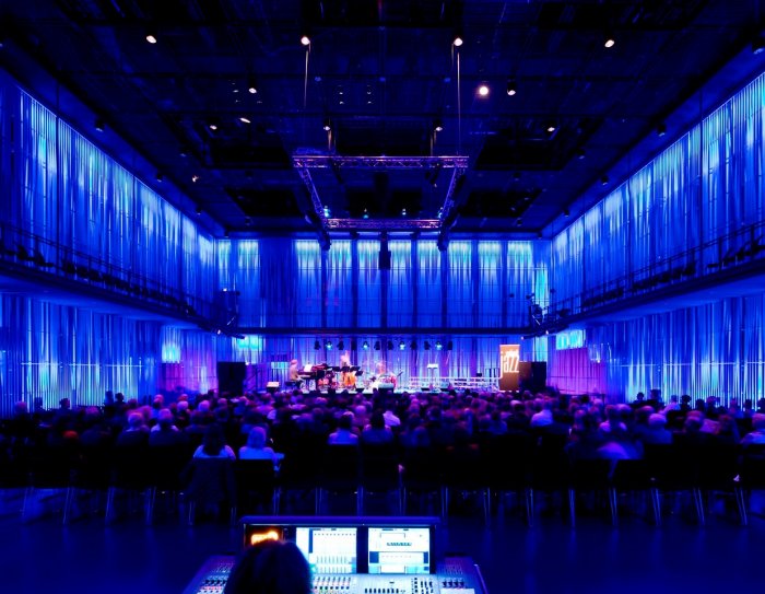

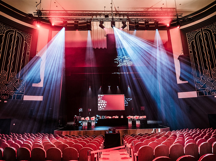

5. Театральное освещение: высшая школа светового управления
Театр — это среда, где свет напрямую управляет восприятием и эмоциями зрителя в реальном времени.
Ключевые принципы театрального света
Принцип 1: Управление вниманием. Театральный свет буквально говорит зрителю, куда смотреть. Яркий луч на актёра, стоящего в центре сцены, притягивает взгляд мгновенно. Это самый мощный инструмент режиссуры в театре.
Принцип 2: Трансформация семантики пространства. Одна и та же сцена под холодным синим светом воспринимается как ночь или подводный мир; под тёплым оранжевым светом — как закат или интерьер дома. Театр демонстрирует, что цветовая температура — это не просто физический параметр, это инструмент создания смысла.
Освещение в театре

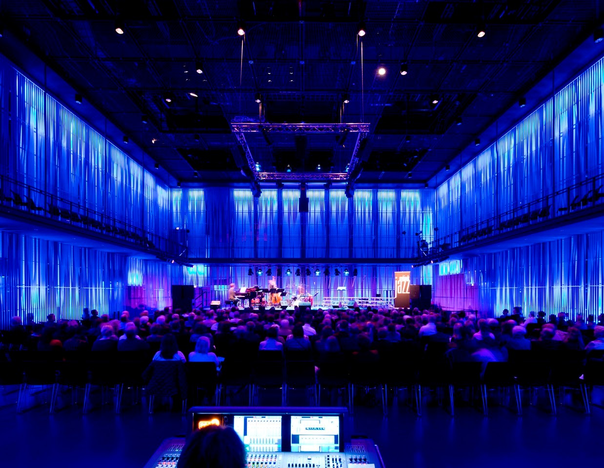

Принцип 3: Моделирование формы и объёма. Правильное трёхмерное освещение актёра создаёт ощущение пластичности его фигуры. Боковой свет отделяет фигуру от фона, верхний свет создаёт объём, контровый свет создаёт ореол. Каждый театральный светильник работает целенаправленно.
Принцип 4: Динамика и темпоральность. В театре свет не статичен — он меняется в ритме пьесы. Плавные переходы между сценами, резкие стробоскопические эффекты для экстремальных моментов, постепенное затемнение для завершения действия. Это учит светодизайнера думать о свете как о временном искусстве, а не просто о статичном пространстве.
