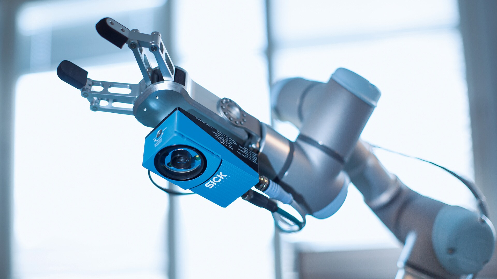

Такие мультимодальные системы особенно эффективны при работе с неструктурированными объектами, где заранее неизвестны точные параметры предметов.
Робот может определить свойства объекта (материал, массу, хрупкость) и подобрать оптимальную стратегию манипуляции в реальном времени. Это открывает новые возможности для автоматизации сложных производственных процессов, ранее считавшихся недоступными для роботизации.

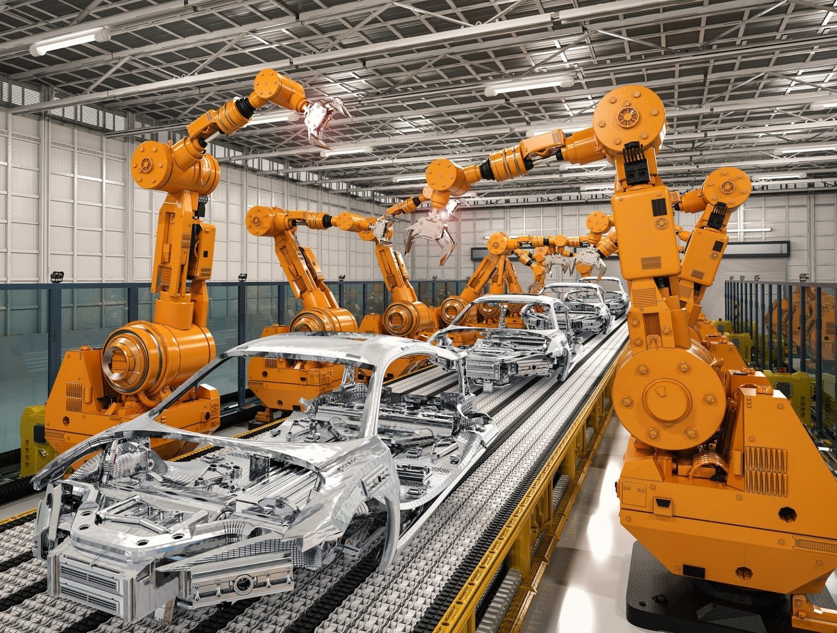

3) Координация распределенных роботизированных комплексов
На передовых производственных площадках все чаще внедряются системы, где несколько адаптивных манипуляторов работают согласованно над выполнением сложных задач. Каждый робот в такой системе обладает собственной интеллектуальной системой управления, но при этом активно обменивается данными с другими участниками рабочего процесса.
Современные промышленные сети с ультранизкой задержкой (менее 100 мкс) позволяют синхронизировать действия роботов с точностью до миллисекунд. Это особенно важно при выполнении операций, требующих точного временного согласования, таких как совместная переноска крупногабаритных деталей или синхронная сборка сложных узлов.
