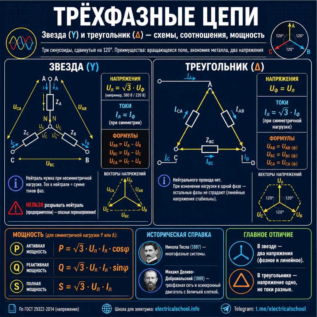

Соединение в звезду
Соединяющие источник и приемник провода, называются линейными проводами, они связывают выводы обмоток фаз генератора и приемника. Провод, соединяющий нейтраль источника и нейтраль приемника называют нейтральным проводом. Каждая фаза образует своеобразную индивидуальную электрическую цепь, где каждый из приемников присоединен к своему источнику парой проводов - одним линейным и одним нейтральным.
Соединение в треугольник
Когда конец одной фазы источника соединяется с началом второй его фазы, конец второй — с началом третьей, а конец третьей — с началом первой, такое соединение фаз источника называется «треугольник». Три провода приемника, присоединенные аналогичным образом между собой, тоже образуют схему «треугольник», и вершины данных треугольников присоединяются друг к другу.
Каждая фаза источника в данной схеме образует собственную электрическую цепь с приемником, где присоединение образовано двумя проводами. Для такого подключения названия фаз приемника записывают двумя буквами в соответствии с проводами: ab, ac, ca. Индексы для параметров фаз обозначают этими же буквами: комплексные сопротивления Zab, Zac, Zca.
Фазное и линейное напряжения
У источника, обмотка которого соединена по схеме «звезда», имеется две системы трехфазных напряжений: фазное и линейное.
Фазное напряжение — между линейным проводом и нейтралью (между концом и началом одной из фаз).
Линейное напряжение — между началами фаз или между линейными проводами. За положительное направление напряжения здесь условно принимают направление от точки цепи с более высоким потенциалом — к точке с более низким потенциалом.
Разница между фазным и линейным напряжением состоит в том, что фазное напряжение измеряется между фазой и нейтралью (в трехфазной системе) или между двумя проводами (в однофазной системе), а линейное напряжение — между двумя фазами (в трехфазной системе) или между проводом и нейтралью (в однофазной системе).
Фазное и линейное напряжения имеют разное применение в электротехнике. Фазное напряжение используется для питания однофазных потребителей, таких как бытовые приборы, осветительные устройства и т.д. Линейное напряжение используется для питания трехфазных потребителей, таких как электродвигатели, трансформаторы и т.д.
Поскольку внутренние сопротивления обмоток генератора крайне малы, ими обычно пренебрегают, и считают, что фазные напряжения равны фазным ЭДС, поэтому и на векторных диаграммах напряжения и ЭДС обозначают одними и теми же векторами:

Расчеты для «звезды»
На рисунке ниже изображена схема замещения приемника, фазы которого соединены «звездой», подключенного через провода ЛЭП к симметричному источнику, выводы которого обозначены соответствующими буквами. При расчетах трехфазных цепей решаются задачи по нахождению линейных и фазных токов когда известны сопротивления фаз приемника и напряжения источника.
Токи в линейных проводниках называются линейными токами, их положительное направление — от источника — к приемнику. Токи в фазах приемника — это фазные токи, их положительное направление — от начала фазы — к ее концу, как направление фазных ЭДС.
Когда приемник собран по схеме «звезда», имеет место ток и в нейтральном проводнике, его положительным направлением принимается — от приемника — к источнику, как на ниже приведенном рисунке.
Схема звезды
Если рассмотреть для примера несимметричную четырехпроводную цепь нагрузки, то фазные напряжения приемника, при наличии нейтрального проводника, окажутся равны фазным напряжениям источника. Токи в каждой фазе находятся по закону Ома. А первый закон Кирхгофа позволит найти величину тока и в нейтрали (в нейтральной точке n на рисунке выше):
Расчеты для звезды
Далее рассмотрим векторную диаграмму данной цепи. На ней отражены линейные и фазные напряжения, также построены несимметричные фазные токи, показан цветом и ток в нейтральном проводнике. Ток нейтрального провода построен как сумма векторов фазных токов.
Векторная диаграмма
Пусть теперь нагрузка фаз симметрична и имеет активно-индуктивный характер. Построим векторную диаграмму токов и напряжений, приняв в расчет тот факт, что ток отстает от напряжения на угол фи:
Векторная диаграмма
Ток в нейтрально проводе будет равен нулю. Значит при соединении «звездой» симметричного приемника нейтральный провод влияния не оказывает, и может быть в принципе убран. Нет надобности в четырех проводах, достаточно трех.
Нейтральный провод в цепи трехфазного тока

Соотношение между линейными и фазными напряжениями
Несимметричный приемник, соединенный по схеме «звезда», в отсутствие нейтрального проводника будет обладать максимальным напряжением смещения нейтрали (проводимость нейтрали нулевая, сопротивление - бесконечность):
Напряжение смещения нейтрали
Максимальны в этом случае и искажения фазных напряжений приемника. Векторная диаграмма фазных напряжений источника, с построением напряжения нейтрали, отражает данный факт:
Векторная диаграмма
Очевидно, при изменении величин или характера сопротивлений приемника, величина напряжения смещения нейтрали варьируется в широчайших пределах, и нейтральная точка приемника на векторной диаграмме может располагаться в самых разных местах. При этом фазные напряжения приемника будут значительно различаться.
Вывод: симметричная нагрузка допускает удаление нейтрального провода без влияния на фазные напряжения у приемника; несимметричная нагрузка при удалении нейтрального проводника сразу ведет к устранению жесткой связи между напряжениями приемника и напряжениями фаз генератора, - на напряжения нагрузки влияют теперь только линейные напряжения генератора.
Несимметричная нагрузка приводит к несимметрии фазных напряжений на ней, и к смещению нейтральной точки дальше от центра треугольника векторной диаграммы.
Нейтральный провод поэтому необходим для выравнивания фазных напряжений приемника в условиях его несимметричности или при подключении к каждой из фаз однофазных приемников, рассчитанных на фазное, а не на линейное напряжение.
По этой же причине нельзя в цепь нейтрального провода устанавливать предохранитель, так как в случае разрыва нейтрального провода на фазных нагрузках возникнет тенденция к опасным перенапряжениям.
Расчеты для «треугольника»
Схема соединения в треугольник
Теперь рассмотрим соединение фаз приемника по схеме «треугольник». На рисунке показаны выводы источника, причем нейтральный провод отсутствует, да и присоединять его здесь некуда. Задача при такой схеме соединения обычно заключается в том, чтобы вычислить фазные и линейные токи при известных напряжении источника и фазных сопротивлениях нагрузки.
Напряжения между линейными проводами — это и есть фазные напряжения при соединении нагрузки «треугольником». Исключая из рассмотрения сопротивления линейных проводов, линейные напряжения источника приравниваем к линейным напряжениям фаз потребителя. Фазные токи замыкаются по комплексным сопротивлениям нагрузки и по проводам.
За положительное направление фазного тока принимают направление соответствующее фазным напряжениям, от начала — к концу фазы, а для линейных токов — от источника — к приемнику. Токи в фазах нагрузки находятся по закону Ома:
Особенность «треугольника», в отличие от звезды, в том, что фазные токи здесь не равны линейным. По фазным токам можно вычислить линейные, воспользовавшись первым законом Кирхгофа для узлов (для вершин треугольника). А сложив уравнения, получим, что сумма комплексов токов линейных равна в треугольнике нулю независимо от симметричности или несимметричности нагрузки:
Сумма комплексов токов линейных равна в треугольнике нулю независимо от симметричности или несимметричности нагрузки
При симметричной нагрузке линейные (равные фазным в данном случае) напряжения создают систему симметричных токов в фазах нагрузки. Фазные токи являются равновеликими, а отличаются лишь фазами на треть периода, то есть на 120 градусов. Линейные токи — тоже равны между собой величинами, отличия лишь в фазах, что и отражено на векторной диаграмме:
Векторная диаграмма
Допустим, что диаграмма построена для симметричной нагрузки индуктивного характера, тогда фазные токи запаздывают по отношению к фазным напряжениям на некоторый угол фи. Линейные токи образованы разностью двух токов фазных (так как соединение нагрузки «треугольник») и при этом симметричны.
Рассмотрев треугольники на диаграмме, легко видеть, что соотношение между токами фазными и линейными имеет вид:
Соотношение между токами фазными и линейными
То есть при симметричной нагрузке, соединенной по схеме «треугольник», действующее значение фазного тока в корень из трех раз меньше действующего значения тока линейного. В условиях симметрии для «треугольника» расчет для трех фаз сводится к расчету для единственной фазы. Линейное и фазное напряжения равны между собой, фазный ток находится по закону Ома, линейный ток — в корень из трех раз больше фазного.
Соотношения при соединении в треугольник

Мощность в трехфазной цепи
Мощность в трехфазной цепи - это величина, характеризующая работу электрического тока в трехфазной системе. Мощность в трехфазной цепи зависит от способа соединения фаз (звездой или треугольником), фазных и линейных напряжений и токов, сдвига фаз между токами и напряжениями, коэффициента мощности и других параметров.
Для трехфазной цепи, как и для любой цепи переменного тока, характерны полная, активная и реактивная мощности. Так, активная мощность для несимметричной нагрузки равна сумме трех активных составляющих:
Активная мощность в трехфазной цепи
Реактивная мощность — есть сумма реактивных мощностей в каждой из фаз:
Реактивная мощность в трехфазной цепи
Для «треугольника» подставляются фазные величины, как то:
Активная мощность
Полная мощность каждой из трех фаз считается так:
Полная мощность
Полная мощность любого трехфазного приемника:
Полная мощность
Для симметричного трехфазного приемника:
Активная и реактивная мощность
Для симметричного приемника, включенного по схеме «звезда»:
Ток и напряжение
Для симметричного «треугольника»:
Ток и напряжение
Значит и для «звезды», и для «треугольника»:
Соотношение фазных и линейных значений напряжения и тока
Мощности активная, реактивная, полная — для любой симметричной схемы приемника:
