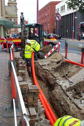

Кабельные линии прокладывают в земляных траншеях, специальных кабельных сооружениях (кабельные каналы, лотки), на эстакадах, в галереях, открыто по стенам зданий и сооружений, в трубах , туннелях и тд. Наиболее дешевый способ прокладки кабелей это размещение кабелей в траншее в земле.
Этот способ не требует больших затрат на строительные работы, и кроме того создаются хорошие условия для охлаждения кабелей. К недостаткам этого способа можно отнести как Прокладка силовых кабелей в траншеевозможность механических повреждений кабелей при земляных работах вблизи трассы кабелей. В траншеях прокладывают кабели на глубине 0,7 м. в одной траншее размещают не более 6-ти кабелей на напряжение 6 -10 кВ или двух кабелей на 35 кВ. Допускается рядом с ними прокладка не более одного пучка контрольных кабелей.
Ширина траншеи по дну для одного кабеля определяется удобством земляных работ и составляет 0,2 м при напряжении до 10 кВ и 0,3 м при 35 кВ. Ширина траншеи по верху зависит от её глубины и угла естественного откоса грунта.
1 – кабель связи; 2 – кирпич для защиты от механических повреждений; 3 – мягкий грунт для подсыпки (песок); 4 – кабели до 35 кВ; 5 – кабели до 10 кВ; 6 – контрольные кабели.
