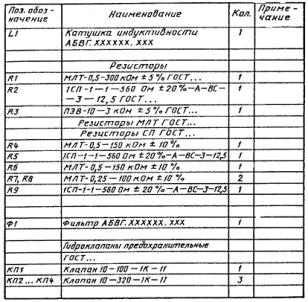

электрические схемыПеречень элементов на электрической схеме
Основные характеристики аппаратов схемы записывают в перечень, оформленный в виде таблицы и заполненный сверху вниз, где указаны номера позиций по заказной спецификации, обозначения по принципиальной электрической схеме, наименование, тип, количество аппаратов, техническая характеристика и примечания.
В перечень элементов вписаны вся аппаратура и приборы данной схемы, а также электрооборудование, заимствованное из других проектов. При этом в примечании к перечню указывают, по проектам какой организации заказывается данное оборудование.
Электрические аппараты и приборы в перечне объединены в группы в зависимости от мест установки. Аппараты и приборы, контакты которых обведены тонкими линиями, в перечень данной схемы не внесены, так как они учтены в перечнях соответствующих схем. Пример оформления перечня элементов приведен рисунке.
Если схема выполнена на нескольких листах, то перечень элементов помещают на первом листе. Перечень элементов может выполняться также на отдельном листе.
