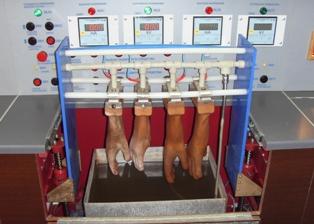

Испытания диэлектрических перчаток
В процессе эксплуатации проводят электрические испытания диэлектрических перчаток.
Перчатки погружаются в ванну с водой при температуре (25±15) °С. Вода наливается также внутрь перчаток. Уровень воды как снаружи, так и внутри перчаток должен быть на 45-55 мм ниже их верхних краев, которые должны быть сухими.
Испытательное напряжение подается между корпусом ванны и электродом, опускаемым в воду внутрь перчатки. Возможно одновременное испытание нескольких перчаток, но при этом должна быть обеспечена возможность контроля значения тока, протекающего через каждую испытуемую перчатку.
Диэлектрические перчатки бракуют при их пробое или при превышении током, протекающим через них, нормированного значения. Вариант схемы испытательной установки показан на рисунке.

Нормы и периодичность электрических испытаний перчаток приведены в "Инструкции по применению и испытанию средств защиты, используемых в электроустановках" (СО 153-34.03603-2003).
По окончании испытаний перчатки просушивают.
