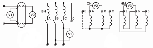

Коэффициент трансформации рекомендуется определять методом двух вольтметров (рис. 1).
Принципиальная схема для определения коэффициента трансформации методом двух вольтметров для однофазных трансформаторов дана на рис. 1,а. Напряжение, подводимое к двум обмоткам трансформатора, одновременно измеряют двумя разными вольтметрами.
При испытании трехфазных трансформаторов одновременно измеряют линейные напряжения, соответствующие одноименным зажимам обеих проверяемых обмоток. Подводимое напряжение не должно превышать номинального напряжения трансформатора и быть чрезмерно малым, чтобы на результаты измерений не могли повлиять ошибки вследствие потери напряжения в обмотках от тока холостого хода и тока, обусловленного присоединением измерительного прибора к зажимам вторичной обмотки.
Рис. 1. Метод двух вольтметров для определения коэффициентов трансформации: а – для двухобмоточных и б – трехобмоточных трансформаторов
Подводимое напряжение должно быть от одного (для трансформаторов большой мощности) до нескольких десятков процентов номинального напряжения (для трансформаторов небольшой мощности), если испытания проводятся с целью проверки паспортных данных трансформаторов.
В большинстве случаев к трансформатору подводят напряжение от сети 380 В. В случае необходимости вольтметр присоединяется через трансформатор напряжения или включается с добавочным сопротивлением. Классы точности измерительных приборов – 0,2–0,5. Допускается присоединять вольтметр V1 к питающим проводам, а не к вводам трансформатора, если это не отразится на точности измерений из-за падения напряжения в питающих проводах.

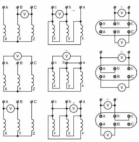

Если коэффициент трансформации был определен на заводе-изготовителе, то при монтаже целесообразно измерять те же напряжения. При отсутствии симметричного трехфазного напряжения коэффициент трансформации трехфазных трансформаторов, имеющих схему соединения обмоток Д/У или У/Д, можно определить при помощи фазных напряжений с поочередным закорачиванием фаз.

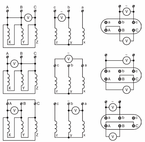

Для этого одну фазу обмотки (например, фазу А), соединенную в треугольник, закорачивают соединением двух соответствующих линейных зажимов данной обмотки. Затем при однофазном возбуждении определяют коэффициент трансформации оставшейся свободной пары фаз, который при данном методе должен быть равным 2 Kф для системы Д/У при питании со стороны звезды (рис. 2) или Kф/2 для схемы У/Д при питании со стороны треугольника, где Kф – фазный коэффициент трансформации (рис. 3).
Рис. 2. Определение коэффициентов трансформации трансформатора, соединенного по схеме Д/У, при несимметричном трехфазном напряжении: а – первое; б – второе и в – третье измерения
Аналогичным образом производят измерения при накоротко замкнутых фазах В и С. При испытании трехобмоточных трансформаторов коэффициент трансформации достаточно проверить для двух пар обмоток (см. рис. 1,б).

Для трансформаторов с РПН разница коэффициента трансформации не должна превышать значения ступени регулирования. Коэффициент трансформации при приемосдаточных испытаниях определяется дважды – первый раз до монтажа, если паспортные данные отсутствуют или вызывают сомнения, и второй раз непосредственно перед вводом в эксплуатацию при снятии характеристики холостого хода.
Рис. 3. Определение коэффициентов трансформации трансформатора, соединенного по схеме У/Д, при несимметричном трехфазном напряжении: а – первое; б – второе и в – третье измерения
