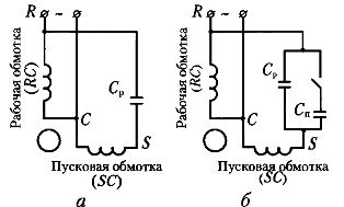

Схема включения однофазных конденсаторных двигателей
Схема включения однофазных конденсаторных двигателей: а - с рабочей емкостью Ср, б - с рабочей емкостью Ср и пусковой емкостью Сп.
