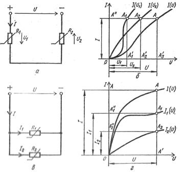

При графическом расчете электрической цепи с двумя последовательно соединенными нелинейными резисторамиR1 и R2 с вольт-амперными характеристиками I(U1) и I(U2) строят вольт-амперную характеристику всей цепи I(U), где U = U1+U2, абсциссы точек которой находят суммированием абсцисс точек вольт-амперных характеристик нелинейных резисторов с равными ординатами (рис. 3, а, б).
Схемы и характеристики нелинейных электрических цепей
Рис. 3. Схемы и характеристики нелинейных электрических цепей: а - схема последовательного соединения нелинейных резисторов, б - вольт-амперные характеристики отдельных элементов и последовательной цепи, в - схема параллельного соединения нелинейных резисторов, г - вольт-амперные характеристики отдельных элементов и параллельной цепи.
Наличие этой кривой позволяет по напряжению U найти ток I, а также напряжения U1 и U2 на зажимах резисторов.
Аналогично выполняют расчет электрической цепи с двумя параллельно соединенными резисторами R1 и R2 с вольт-амперными характеристиками I1(U) и I2(U), для чего строят вольт-амперную характеристику всей цепи I(U), где I = I1+I2, по которой, пользуясь заданным напряжением U, находят токи I, I1, I2 (рис. 3, в, г).
