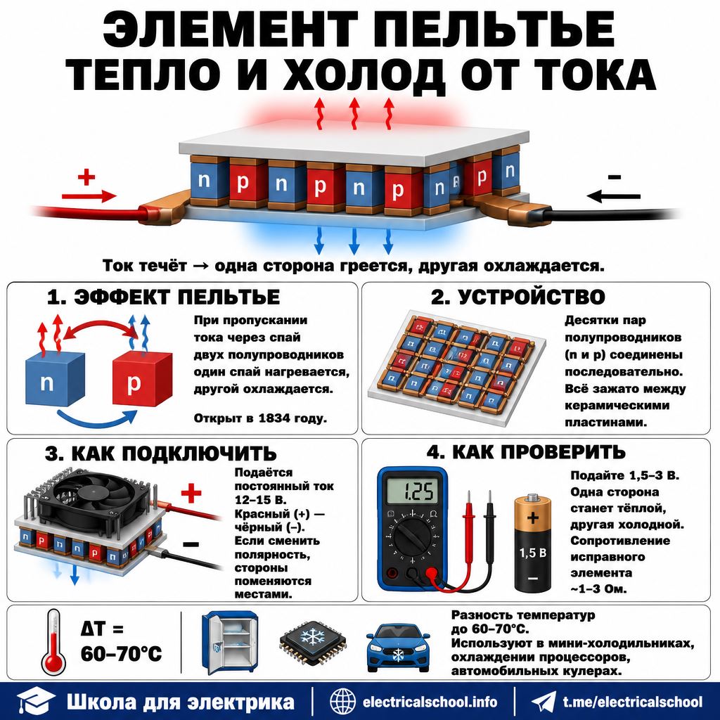

Устройство преобразователя Пельтье
В реальном преобразователе Пельтье, таком например как TEC1-12706, между двумя керамическими подложками установлены несколько параллелепипедов из теллурида висмута и твердого раствора кремния и германия, спаянных между собой в последовательную цепочку. Эти пары полупроводников n- и p-типа соединены проводящими перемычками, которые и контактируют с керамическими подложками.
Каждая пара маленьких полупроводниковых параллелепипедов образует контакт для прохождения тока от полупроводника n-типа – к полупроводнику p-типа — с одной стороны преобразователя Пельтье, и от полупроводника p-типа — к полупроводнику n-типа — с другой стороны преобразователя.
Когда ток проходит через все эти последовательно соединенные параллелепипеды, то с одной стороны все контакты только охлаждаются, а с другой — все только нагреваются. Если полярность источника изменить, то стороны поменяются ролями.
По такому принципу и работает элемент Пельтье или, как его еще называют, термоэлектрический преобразователь Пельтье, где тепло отбирается от одной стороны изделия, и переносится на противоположную его сторону, при этом создается разность температур с двух сторон элемента.
Можно даже дополнительно охлаждать нагревающуюся сторону элемента Пельтье при помощи радиатора с вентилятором, тогда температура холодной стороны станет ещё ниже. В широко доступных элементах Пельтье разность температур может достигать около 60-69 °C, у TEC1-12706 — до 60 °C по техническим характеристикам производителя.
Для того чтобы проверить исправность элемента Пельтье, достаточно пальчиковой батарейки. Красный провод элемента присоединяется к положительной клемме источника питания, черный — к отрицательной. Если элемент исправен, то с одной стороны будет происходить нагрев, с другой — охлаждение, вы сможете почувствовать это пальцами рук.
Сопротивление обычного элемента Пельтье, такого как TEC1-12706, составляет примерно 2 Ом.
