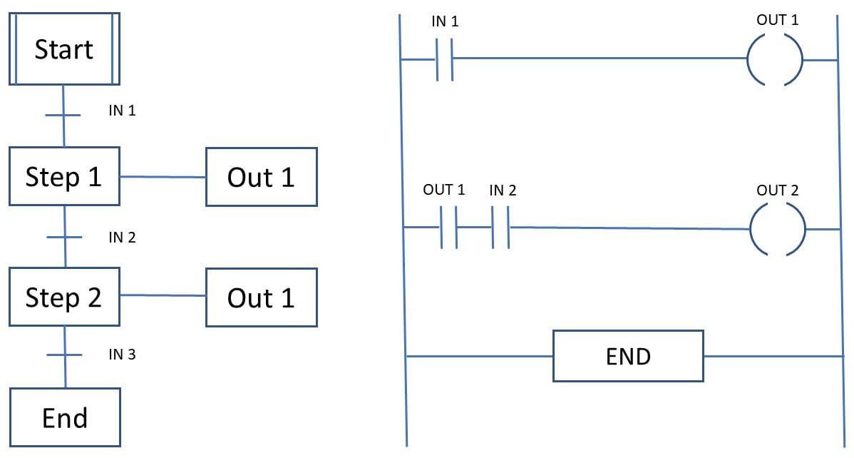

Программы на SFC и LD

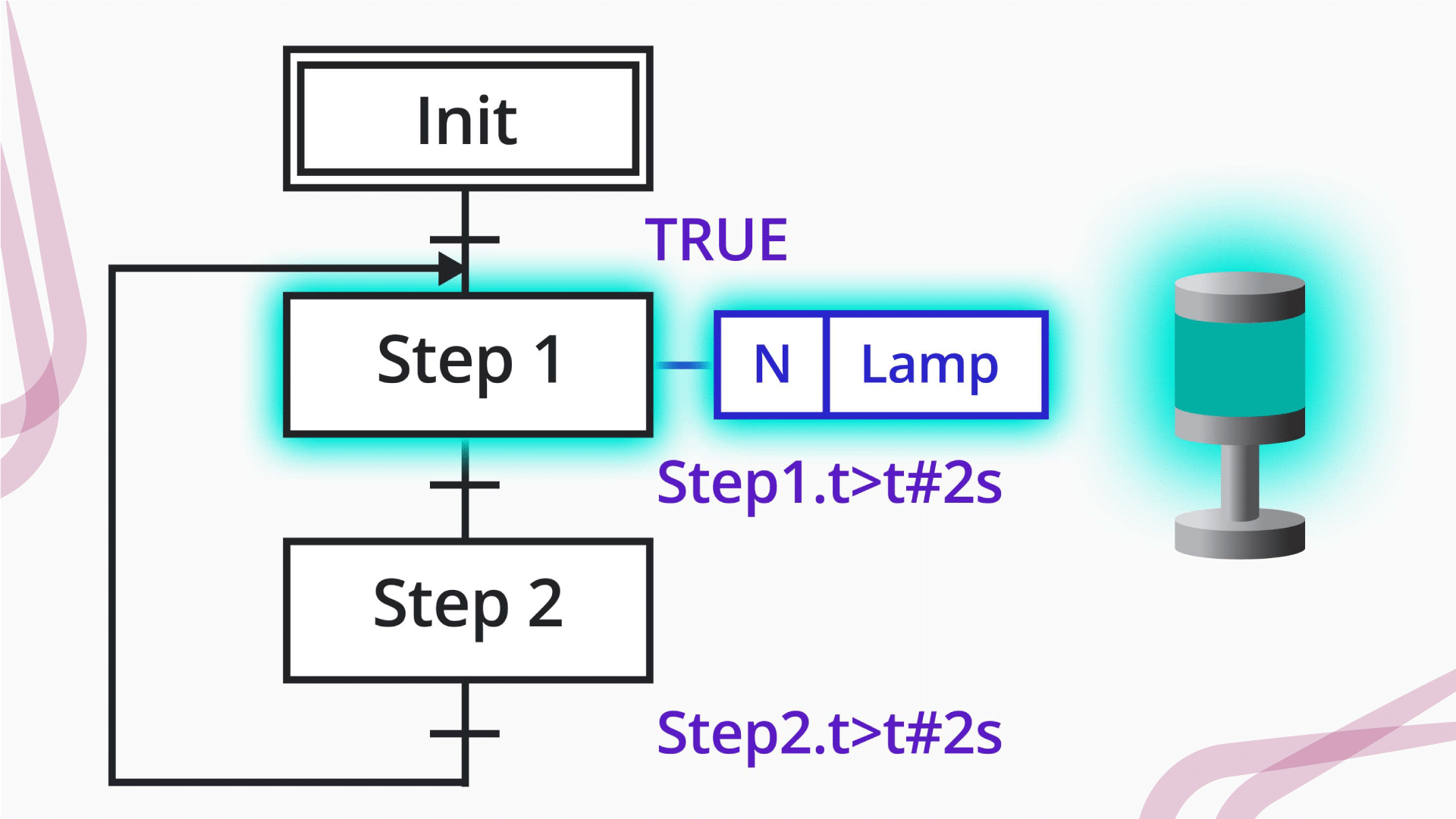

Пример: мигающая лампаПример программы на SFC
Эта схема представляет собой простую программу на языке SFC для создания мигающего эффекта сигнальной лампы с интервалом переключения 2 секунды.
Шаг инициализации Init — программа начинается с шага инициализации, обозначенного двойной рамкой, который является начальным состоянием системы. Как уже было сказано ранее, это стандартный элемент SFC для запуска программы при включении ПЛК.
Переход TRUE — после шага Init следует безусловный переход с условием TRUE, что означает немедленный переход к следующему шагу без ожидания каких-либо входных сигналов.
Шаг Step 1 (включение лампы) — первый рабочий шаг выполняет включение лампы. Справа от шага расположен блок действия с квалификатором N и переменной Lamp, что означает, что лампа будет включена только во время активности этого шага.
Квалификатор N — использование квалификатора N (Non-stored) означает, что действие активно только пока шаг активен. Когда программа покидает Step 1, лампа автоматически выключается без необходимости дополнительных команд.
Условие перехода Step1.t>t#2s — переход от Step 1 к Step 2 происходит, когда время нахождения в шаге превышает 2 секунды. Это встроенный таймер шага, который отсчитывает время активности.
Шаг Step 2 (выключение лампы) — второй шаг не имеет блока действий, поэтому лампа остается выключенной. Этот шаг создает паузу в цикле мигания.
Условие перехода Step2.t>t#2s — аналогично первому переходу, система ожидает 2 секунды, прежде чем перейти к следующему шагу.
Циклическая структура — стрелка от Step 2 возвращается обратно к Step 1, создавая бесконечный цикл. Программа непрерывно переключается между двумя шагами, создавая эффект мигания лампы.
Принцип работы
Лампа включается на 2 секунды (Step 1), затем выключается на 2 секунды (Step 2), после чего цикл повторяется. Общий период мигания составляет 4 секунды (2 секунды включено + 2 секунды выключено). Программа использует встроенные таймеры шагов SFC, что упрощает реализацию временных задержек без использования отдельных таймерных блоков.

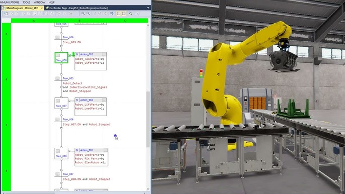

После создания диаграммы SFC программа тестируется с использованием симулятора. Программа передается на симулятор для проверки того, как программа работает, когда условия перехода выполнены. Симулятор позволяет тестировать программы, используя только компьютер.
Устанавливается онлайн-соединение между компьютером и симулятором. Операционный режим ПЛК переключается в режим монитора. Редактор SFC становится серым, и зеленая рамка представляет активный шаг.
Переходы принудительно устанавливаются для проверки работы действий по мере того, как шаги становятся активными или неактивными. Выполняется двойная проверка для подтверждения правильности работы программы. Тест работы программы завершен после успешной проверки всех переходов и действий.
