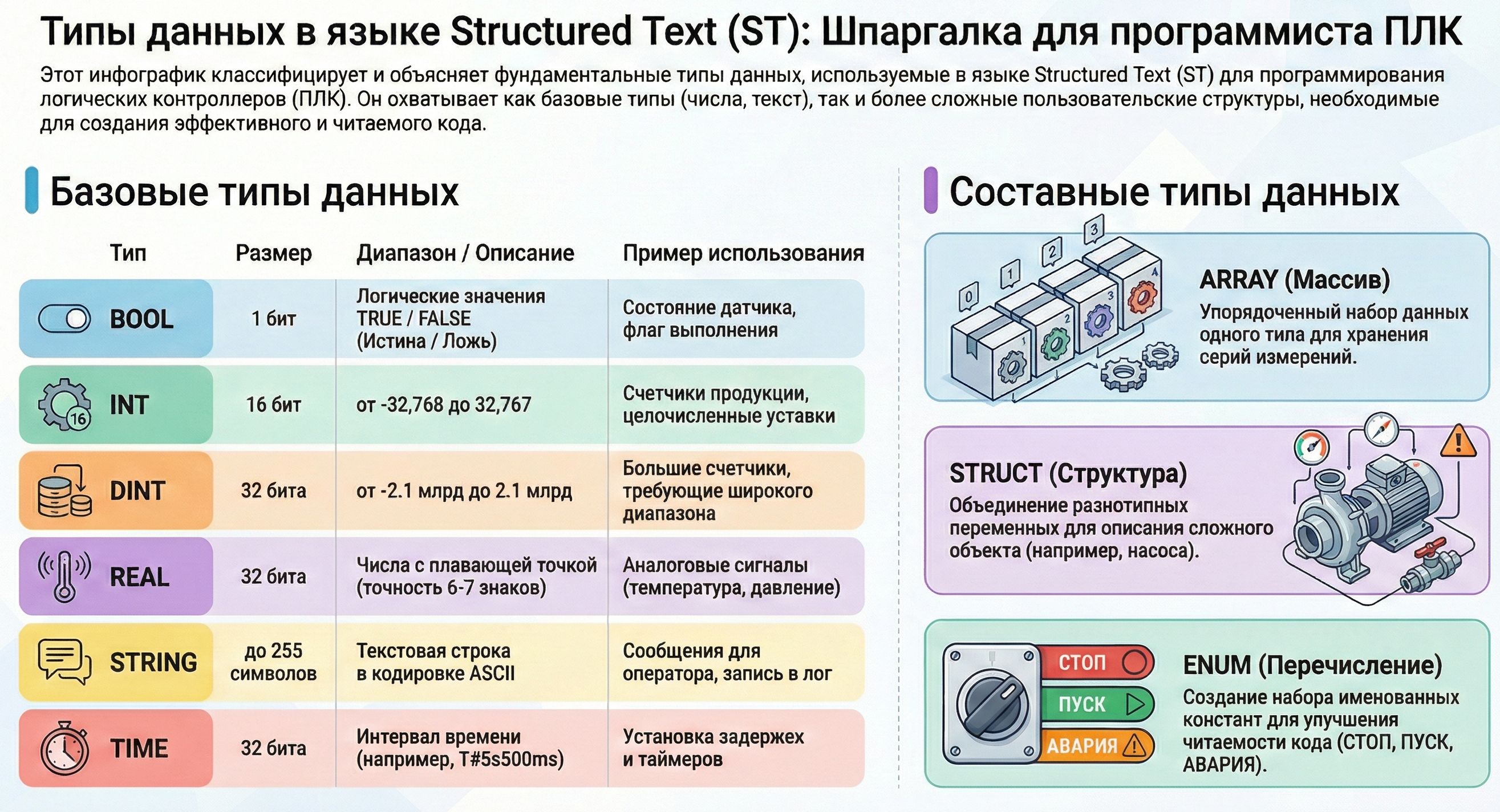

Сводная таблица основных типов данных ST
Тип данных Размер Диапазон значений Применение Пример
BOOL 1 бит FALSE / TRUE Сигналы включения/выключения, флаги состояния, логические условия enabled: BOOL := TRUE;
INT 16 бит -32768...32767 Счётчики, индексы массивов, управляющие параметры counter: INT := 100;
DINT 32 бита -2.1х109...2.1х109  Большие счётчики, таймеры, длительные процессы totalCount: DINT := 1000000;
SINT 8 бит -128...127 Экономия памяти в ограниченных системах, малые диапазоны offset: SINT := -50;
UINT 16 бит 0...65535 Беззнаковые счётчики, события, положительные величины eventCount: UINT := 500;
UDINT 32 бита 0...4.3х109 Большие беззнаковые счётчики, импульсы totalEvents: UDINT := 50000;
REAL 32 бита ±3.4х1038 (6-7 знач. цифр) Датчики температуры, давления, вычисления temp: REAL := 25.5;
LREAL 64 бита ±1.7х10308 (15-16 знач. цифр) Высокоточные расчёты, научные вычисления precision: LREAL := 3.141592653589793;
STRING до 255 байт ASCII символы Сообщения об ошибках, логирование, текстовые данные error: STRING := 'Error: Temp overflow';
TIME 32 бита T#0s...T#24d Задержки, интервалы времени, таймеры delay: TIME := T#5s500ms;
DATE 32 бита 1970-2106 Хранение календарных дат, логирование событий eventDate: DATE := D#2026-01-07;
DATE_AND_TIME 64 бита Дата + время Полные временные метки, аудит и трассировка timestamp: DATE_AND_TIME := DT#2026-01-07-20:30:00;
ARRAY Переменный До 65536 элементов Списки данных, таблицы поиска, буферы temps: ARRAY[0..9] OF REAL;
STRUCT Переменный Несколько полей Объединение разнородных данных, объектная организация myPump: TPump;
Эта таблица служит быстрым справочником для инженера, позволяя за несколько секунд найти подходящий тип данных для конкретной задачи. Обратите внимание на взаимосвязь между размером типа данных и его диапазоном: каждый дополнительный бит памяти позволяет представить в два раза больше различных значений. Это один из фундаментальных принципов информатики, и понимание его критично для профессиональной работы с программированием контроллеров.
