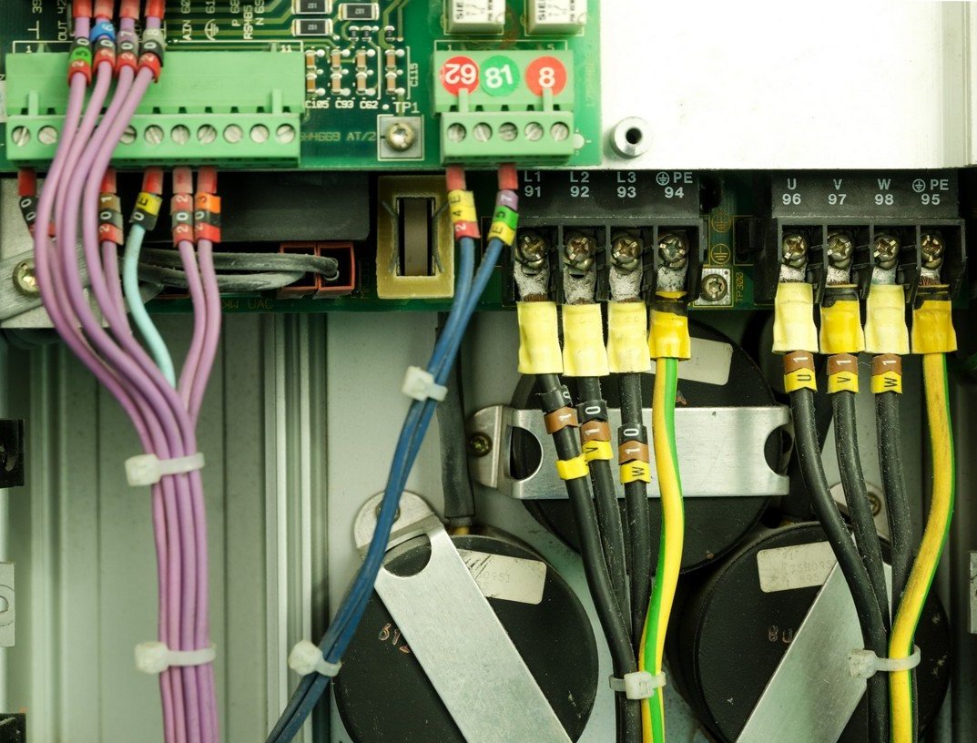

Подключение частотного преобразователя в шкафу управления

  1. Замена старых кабелей на современные марки с надежной изоляцией, специально предназначенные для работы с ЧРП (например, NYM, ВВГнг-LS или зарубежные аналоги).
  2. Установка выходных дросселей или синус-фильтров, которые сглаживают форму выходного напряжения преобразователя.
  3. Применение экранированных кабелей с обязательным заземлением экрана с двух сторон для снижения электромагнитных помех.
  4. Регулярный мониторинг состояния изоляции с помощью мегомметров и анализаторов качества электроэнергии.
