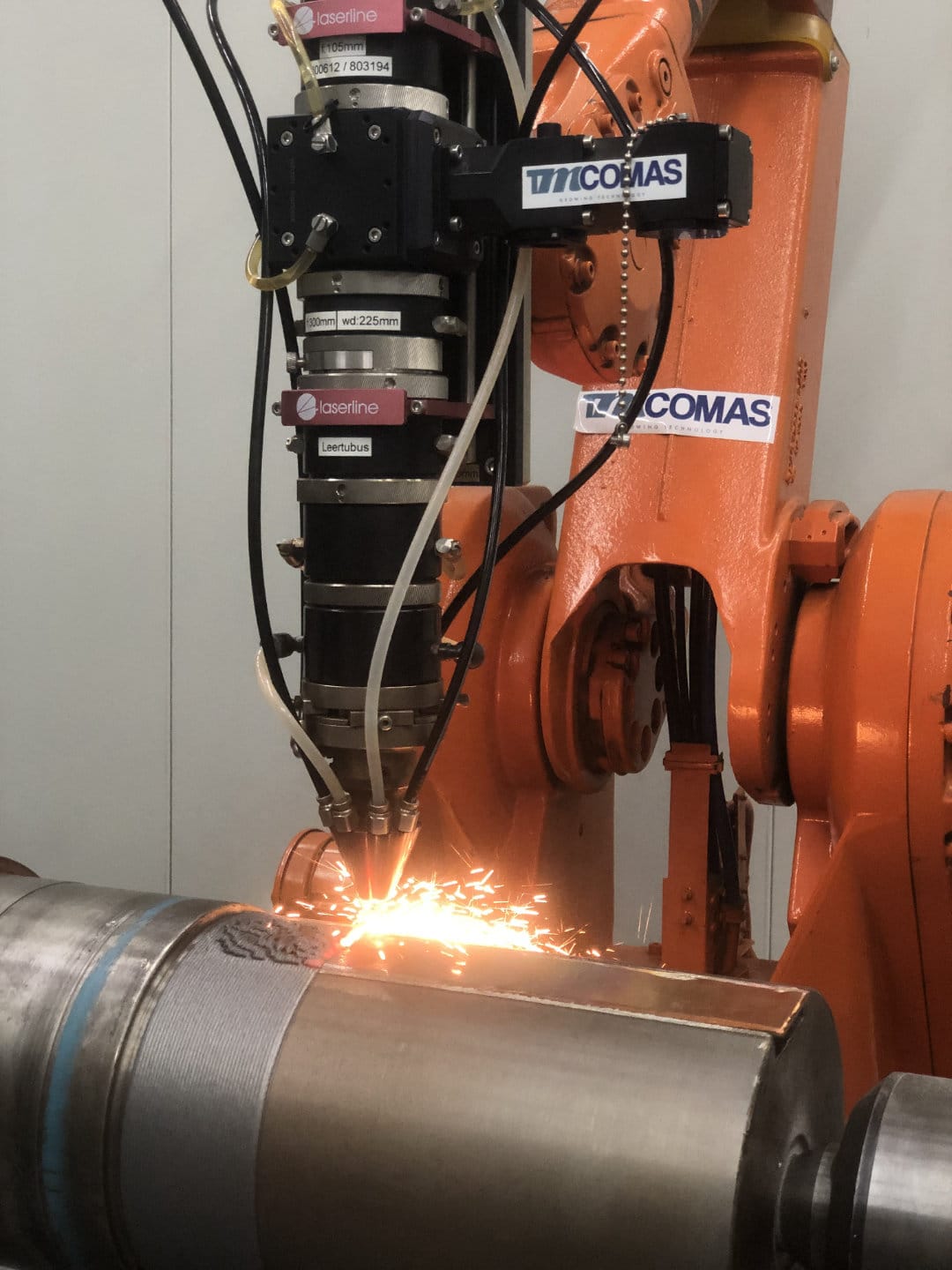

Суть технологии заключается в локальном воздействии мощным лазерным лучом, который формирует на поверхности изделия ванну расплава. В расплавленную область вносят присадочный материал в форме порошка или проволоки, которые плавятся и создает долговечное, износостойкое покрытие с высокой адгезией к базовому металлу.
Лазерная наплавка
Технические аспекты и принципы процесса

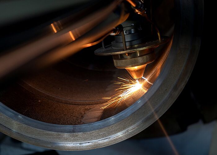

Основным технологическим элементом процесса наплавки является фокусировка лазерного луча высокой энергетической плотности на небольшом участке поверхности детали, что приводит к быстрому и локальному расплавлению материала. Такой подход минимизирует тепловое воздействие и значительно снижает риск возникновения термических деформаций и структурных повреждений, характерных для традиционных методов сварки и наплавки. Благодаря этому удается сохранить геометрические размеры и технические характеристики деталей даже при их сложной конфигурации.
Подача присадочного материала в расплавленную зону осуществляется при помощи различных технических решений — коаксиально, латерально или радиально. Коаксиальная подача является наиболее универсальной и обеспечивает равномерное распределение материала в зоне нагрева. Латеральная и радиальная подачи оптимальны для обработки труднодоступных поверхностей и сложных по форме деталей.
Особую роль в обеспечении качества наплавленного слоя играет защитный режим, создаваемый подачей инертного газа — обычно аргона или гелия. Этот защитный газ предотвращает окисление и загрязнение металла, что положительно отражается на чистоте наплавленного слоя и его коррозионной устойчивости.

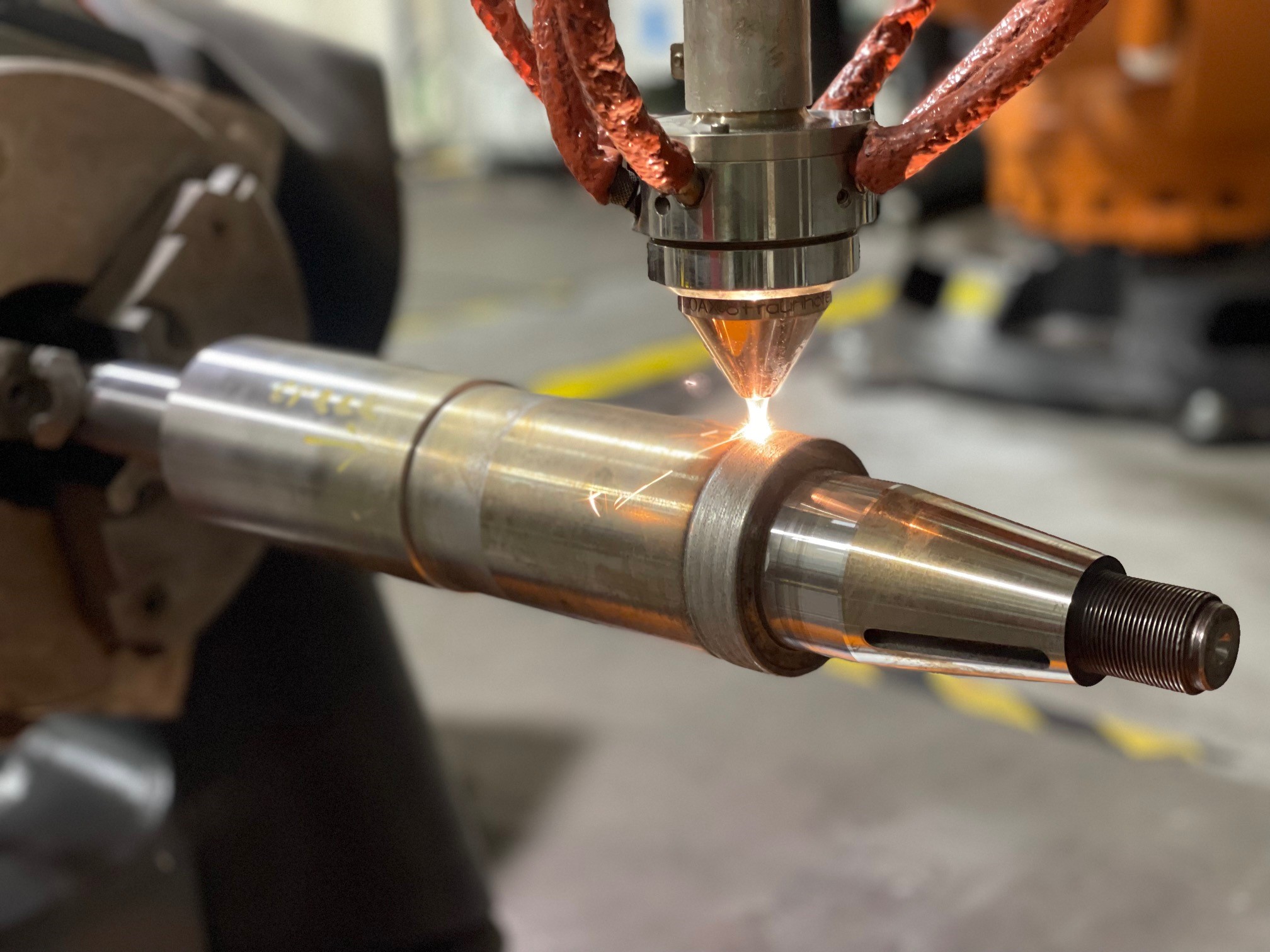

  • Восстановление режущего и штамповочного инструмента с целью продления эксплуатационного срока;
  • Ремонт корпусных и узловых элементов компрессоров, насосов и другого промышленного оборудования;

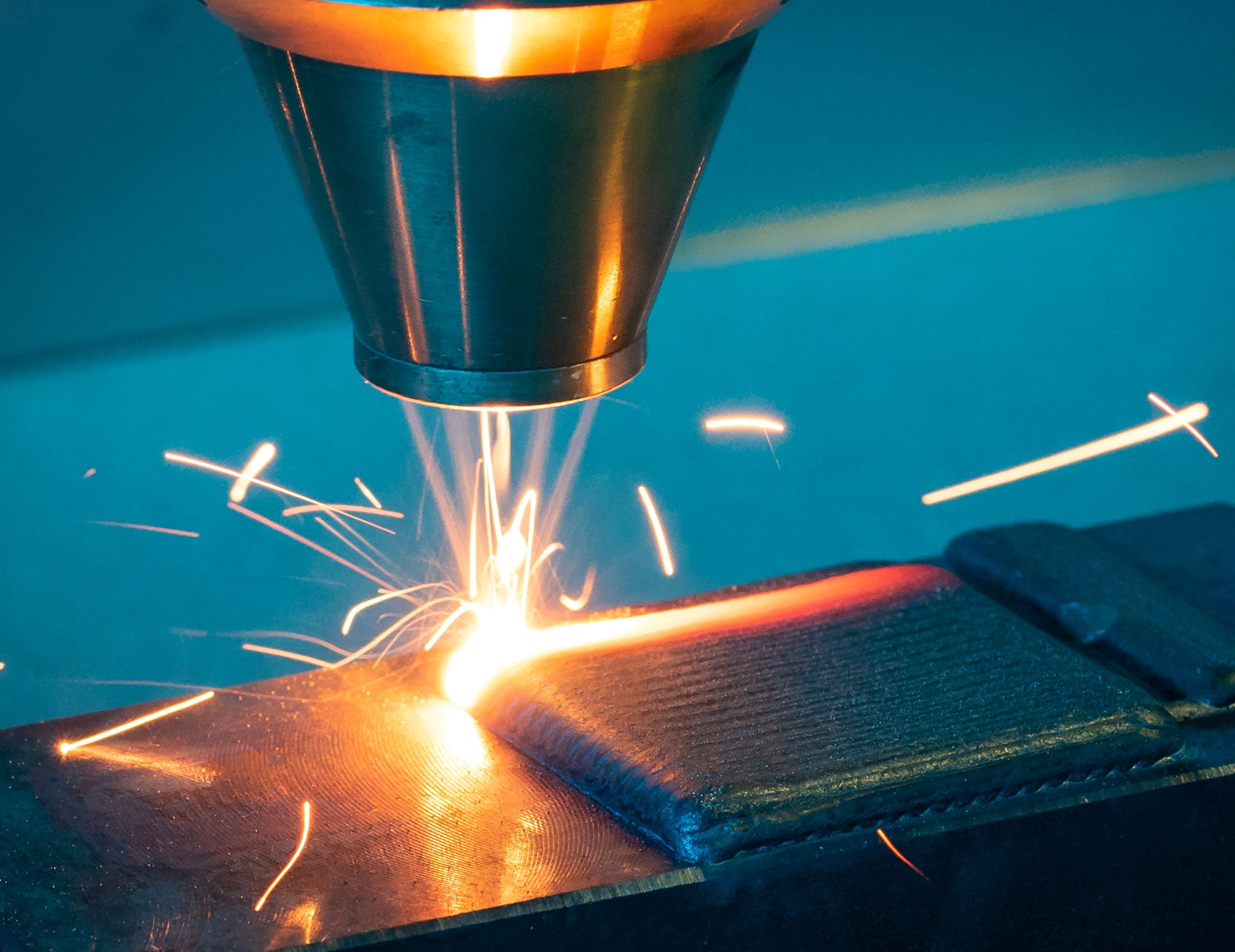

Лазерная наплавка обеспечивает высокую точность и минимальное тепловложение, что снижает деформацию детали и сохраняет её геометрию. Зона термического влияния минимальна, что позволяет наносить тонкие, качественные и плотные слои с высокой твердостью. Скорость нагрева и охлаждения при лазерной наплавке выше, что положительно влияет на структуру и свойства покрытия. Эта технология используется для восстановления и упрочнения деталей с высокой точностью и имеет высокую экономическую эффективность для небольших и точных участков.
